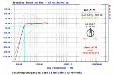

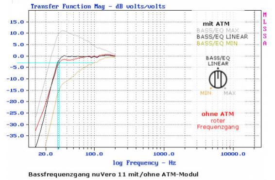

ATM-11 hat nichts an der nuWave 105 verloren:
es sei denn die maximale Belastbarkeit der nW-Chassis will ausgelotet werden, und ein deutlicher Peak um 57-90Hz ist gewünscht.
Die ATM-11 möglichen +10dB bei 35Hz (genaugenommen sind es für die Chassis +20dB gegenüber orig. Frequenzgang) werden für die nW/nL-Chassis gefährlich. (waren noch keine Langhubchassis!)
