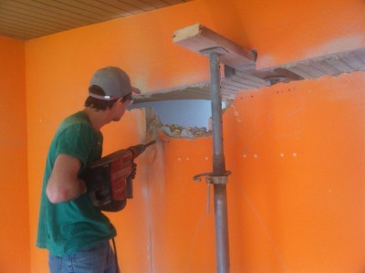

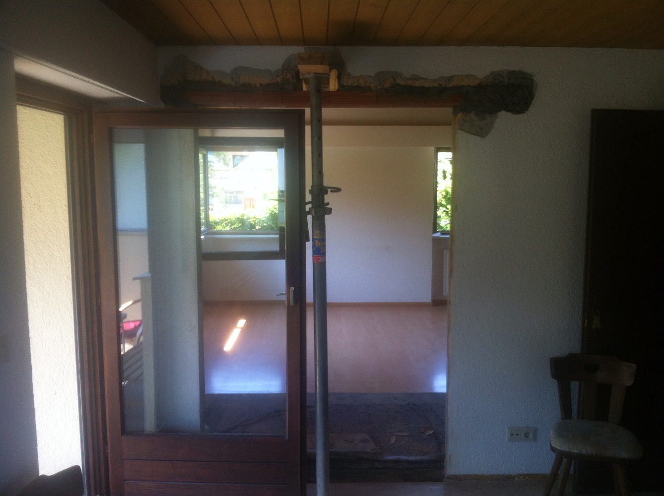

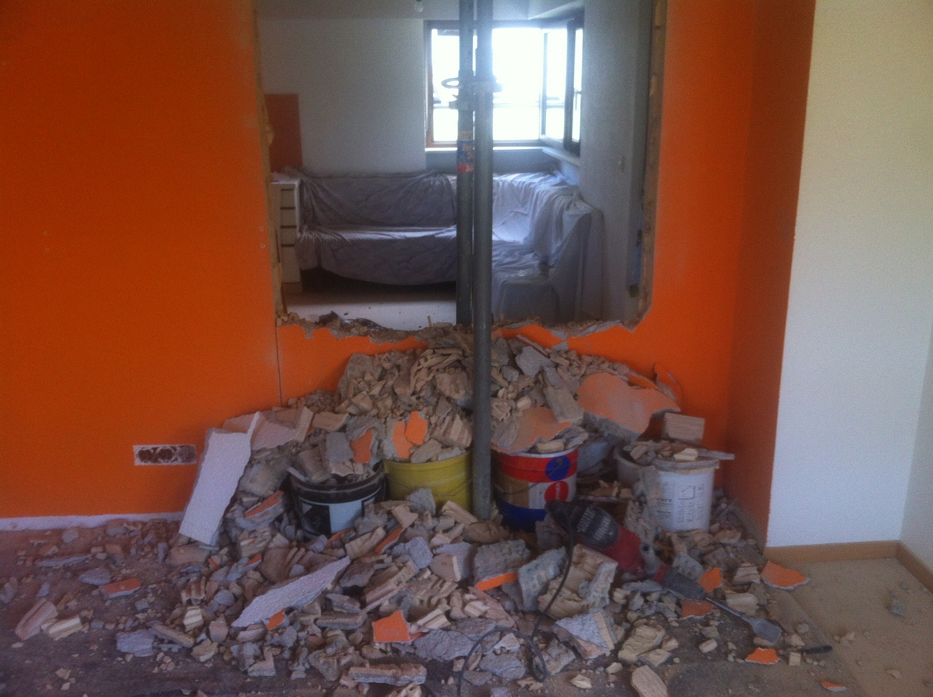

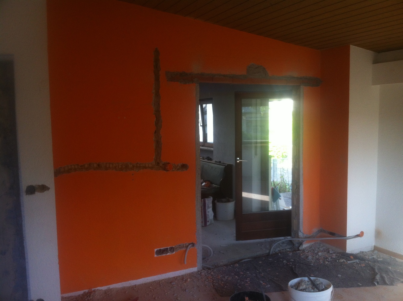

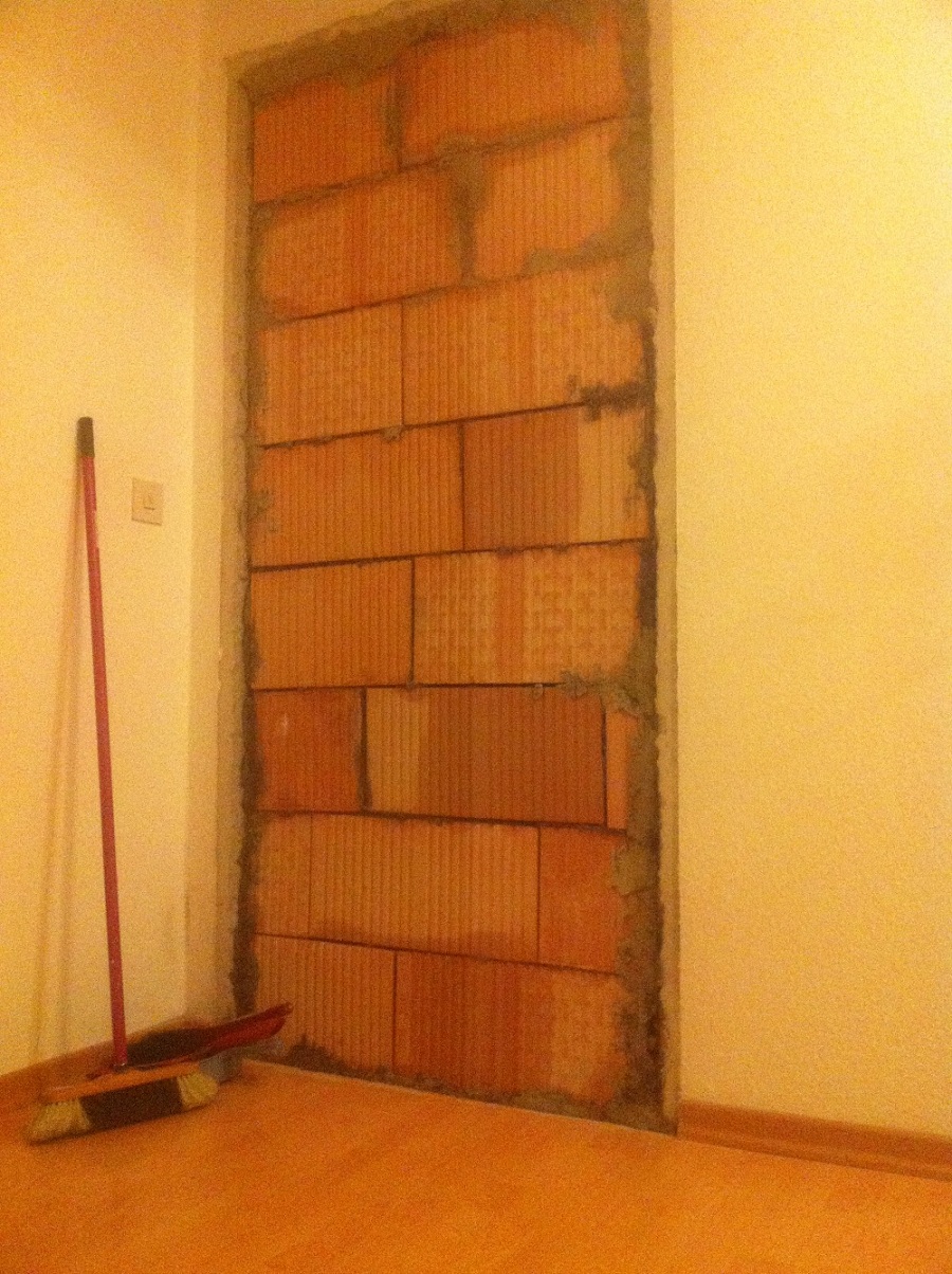

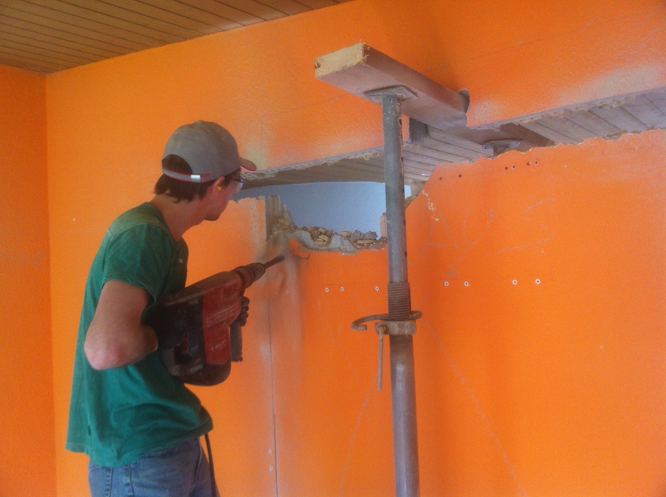

Diesen Thread hab ich schon fast vergessen ![Eek 8O](./images/smilies/nuforum/icon_eek.gif)
Hier nochmal der bebilderte Schnelldurchlauf zum aktuellen Stand
