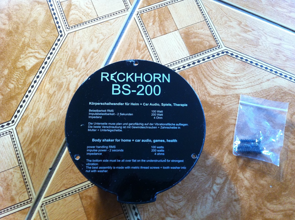

Hallo, ich möchte euch heute über meine Erfahrungen mit Körperschallwandlern der Firma Reckhorn mitteilen. Außerdem kann man diesen Thread als Anleitung zur Montage verstehen.
Ich wollte, wie des Öfteren, ein mehr für mein kleines Wohnzimmerheimkino. Da ich Boxentechnisch sehr gut ausgestattet bin, mehr AVR (vorerst) auch ausreicht und 3D für mich nur ein unausgereifter Modetrend ist, habe ich auf grobi.tv gesurft und fand bald iBeam, als den „Trend“ oder „Kick“ für jedes Heimkino. Nur habe ich ein leichtes Unbehagen, wenn ein Gerät mit einem kleinen „i“ beginnt (ok ich habe ein iPhone, aber verratet es niemand) und fragte mich schnell, warum ein solches Gerät bitte 250€ kosten soll. Ich suche immer nach meiner Meinung guten Preis/Leistungsverhältnissen.
Außerdem wollte ich auch nicht unbedingt den „Zone 2“-Trick benutzen zum Anschließen des Ganzen.
Warum das, wenn ich ein gutes P/L-verhältnis schon erwähne? Seht euch die Couch an, die ist riesig und ich hätte ohnehin 2 Fabrikate gebraucht…gut jetzt hat der Yamaha von mir 3 Zonen, aber dann habe ich diverse Forenbeiträge gelesen und kam zu dem Schluß, dass auf jeden Fall Verstärkerleistung notwendig ist. Die empfohlenen Reckhorn brachten mich auf diese Firma.
Dort gab es auch Körperschallwandler. Mit einem Preis von 100€ fürs Paar war das natürlich sagenhaft günstig und damit war der Beweis, dass ein „i“ im Namen nur eine Kostensteigerung mit sich bringt klar.
Also schrieb ich den Support von Reckhorn an, der mir nach ersten Kontaktschwierigkeiten (mein Mail landete wohl im SPAM-Ordner) sehr ausführlich zur Seite Stand. Da ich davon ausging, dass die Körperschallwandler ohnehin keiner sieht und ein Schramme am Gerät mich auch nicht stört, da ich die Verstärker ohnehin irgendwohin nahe dem Sitzplatz von mir platzieren wollte. Oha, dem klugen Leser wird bemerken, ich rede schon von den Verstärkern also Plural, denn ich entschied mich für 6 Körperschallwandler und 2 Verstärker. Also pro Verstärker 3 Wandler.
Schnell wollte ich das ganze über die Bühne bringen und bestellte letzten Freitag in der Hoffnung evtl. am Wochende schon was machen zu können, ein wenig zu optimistisch, aber Montag erhielt ich dann das etwas über 20 kg schwere Paket. Am Abend wurde dann das Wohnzimmer auch gleich zum Kriegsschauplatz. In Ermangelung an Geduld meinerseits und dem mengelnden Willen ein paar Freunde zusammenzutrommeln, habe ich erst mal meine Couch alleine aufgestellt, um das Ganze an einem Couchteil auszuprobieren. Das führte zu einer eher provisorischen Notlösung, da ich zudem noch nicht alle Kabel beisammen hatte.

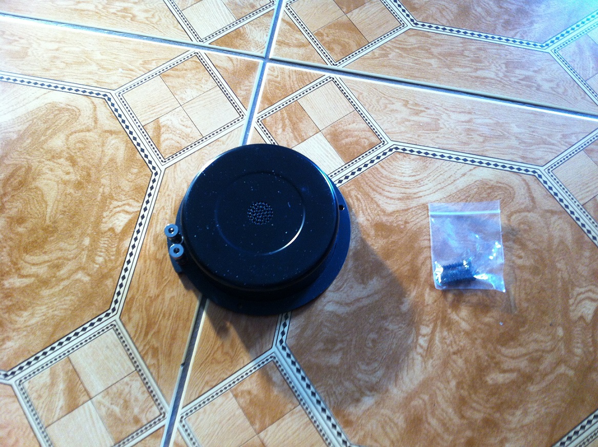

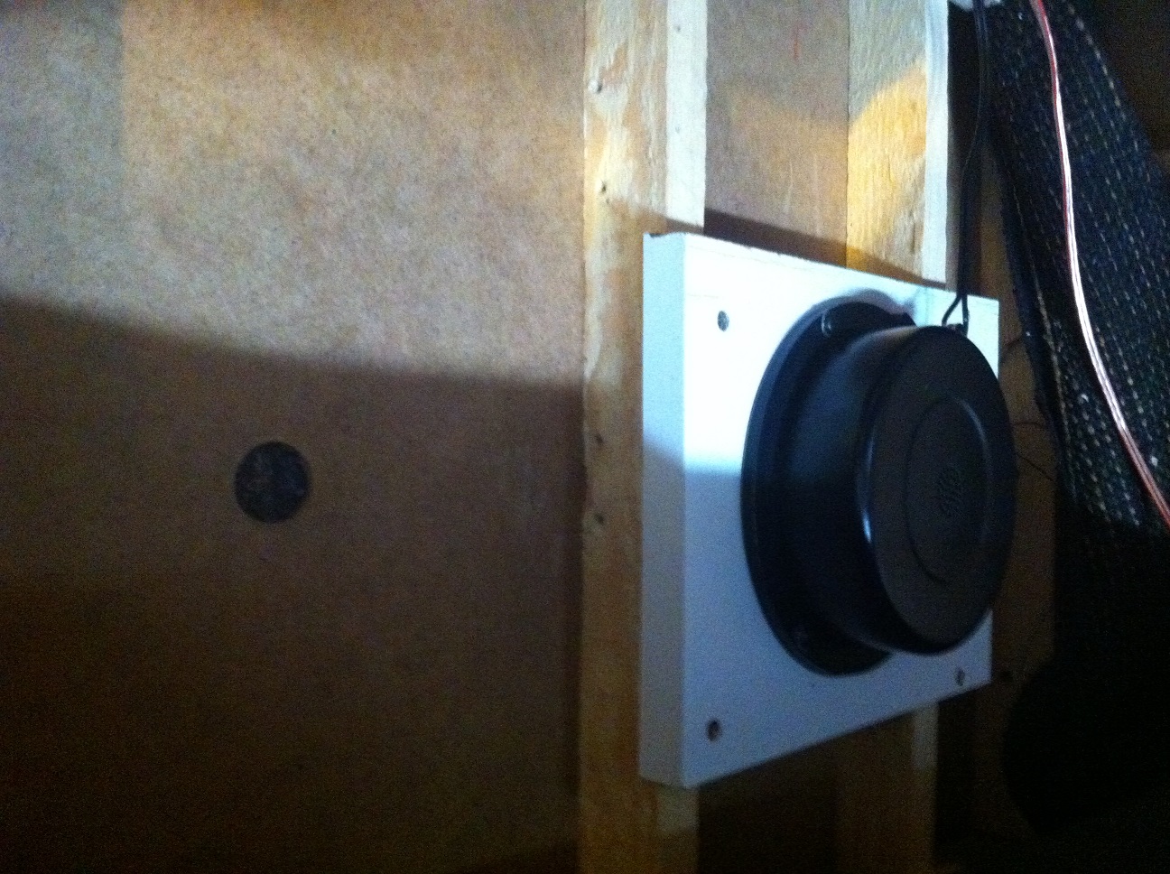

Hier ein paar Impressionen vom Einbau:

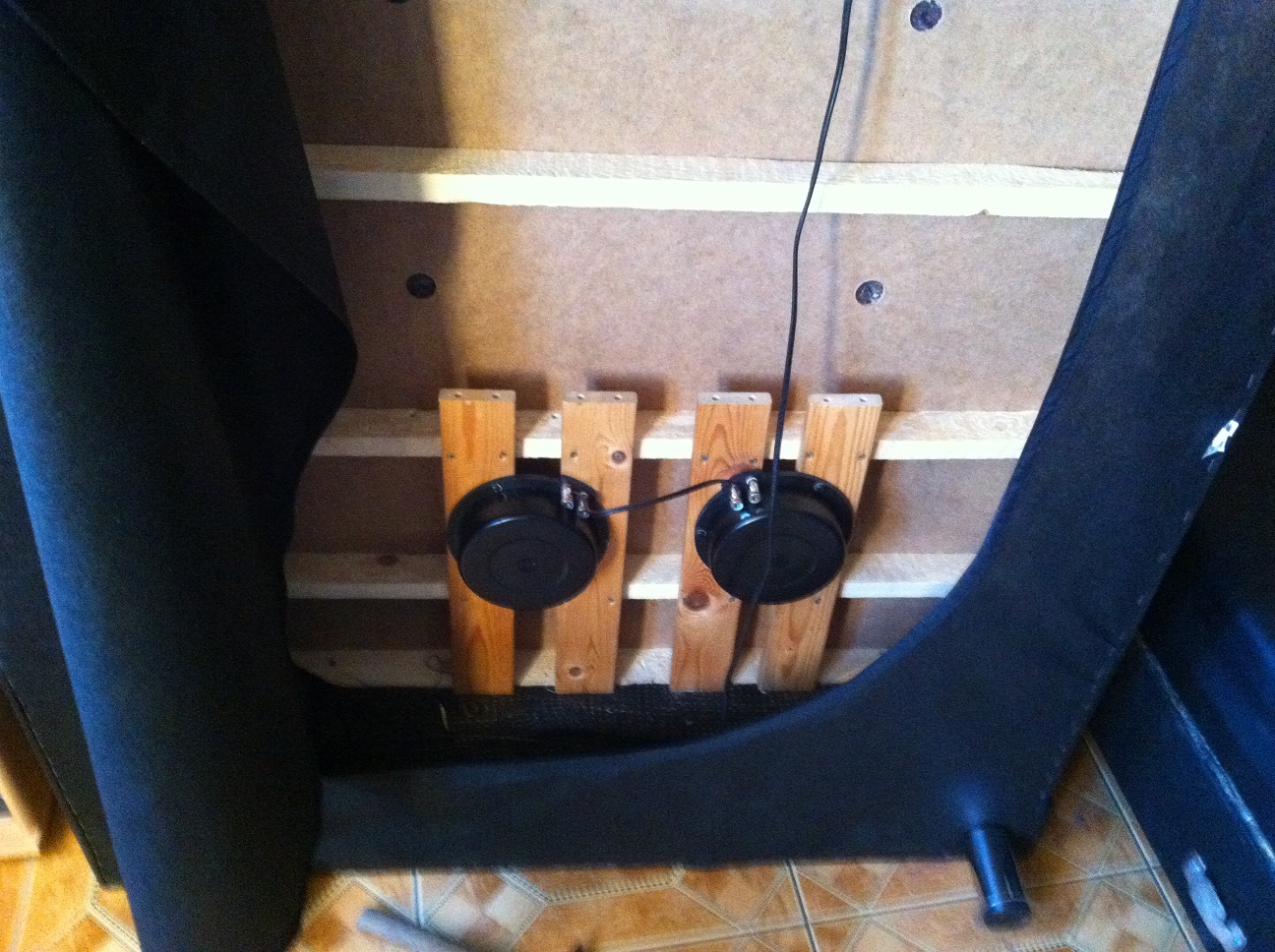

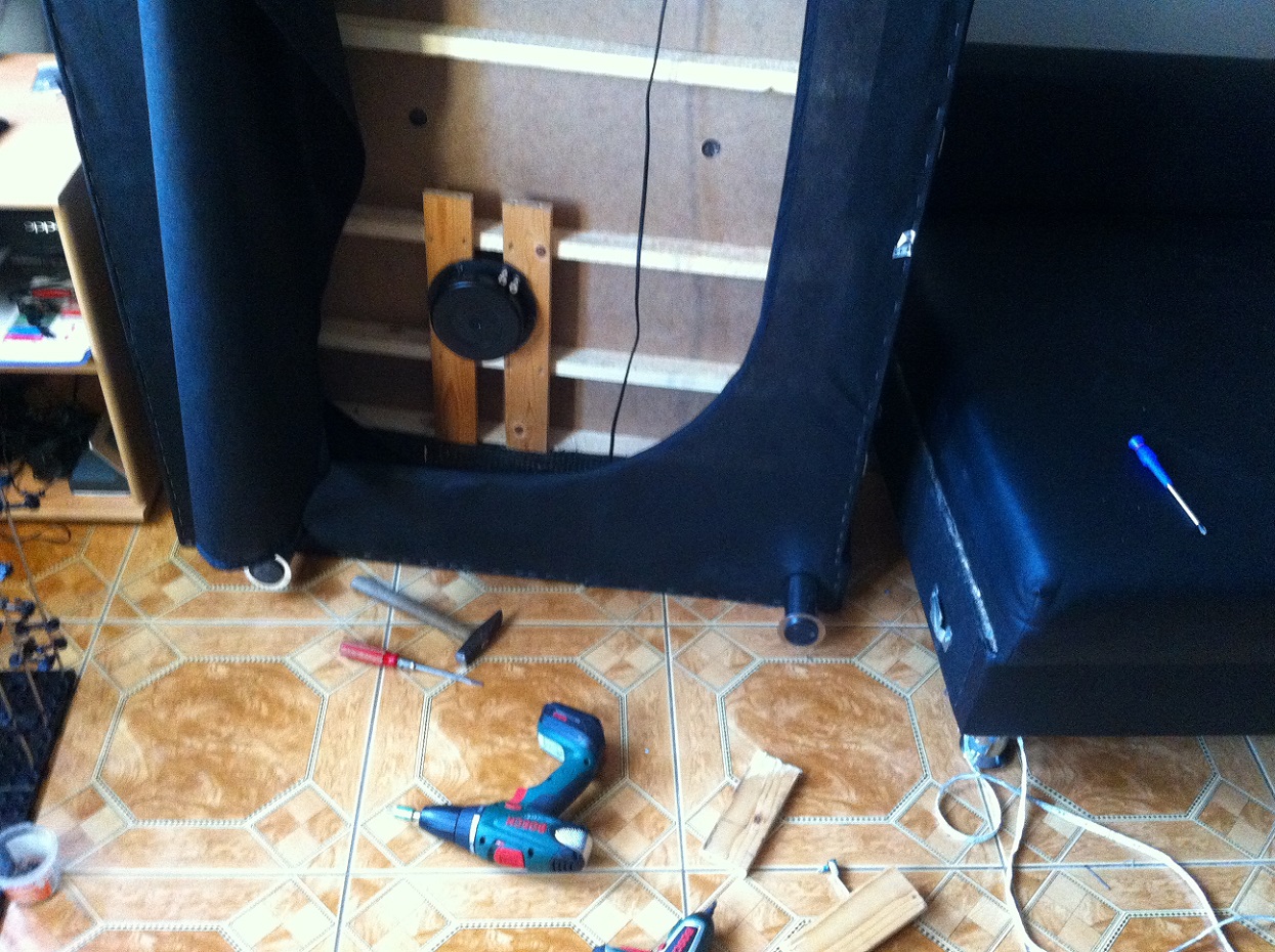

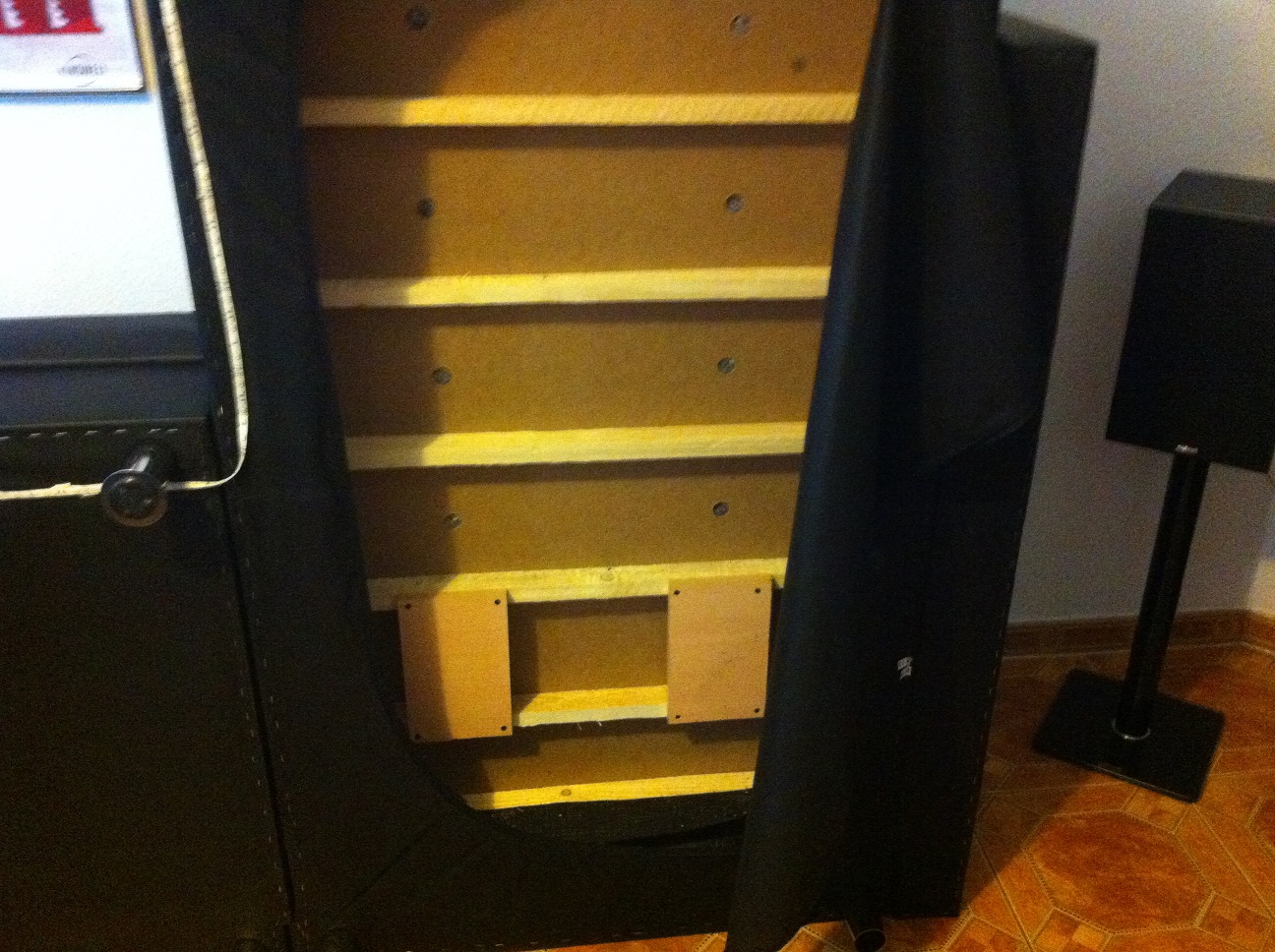

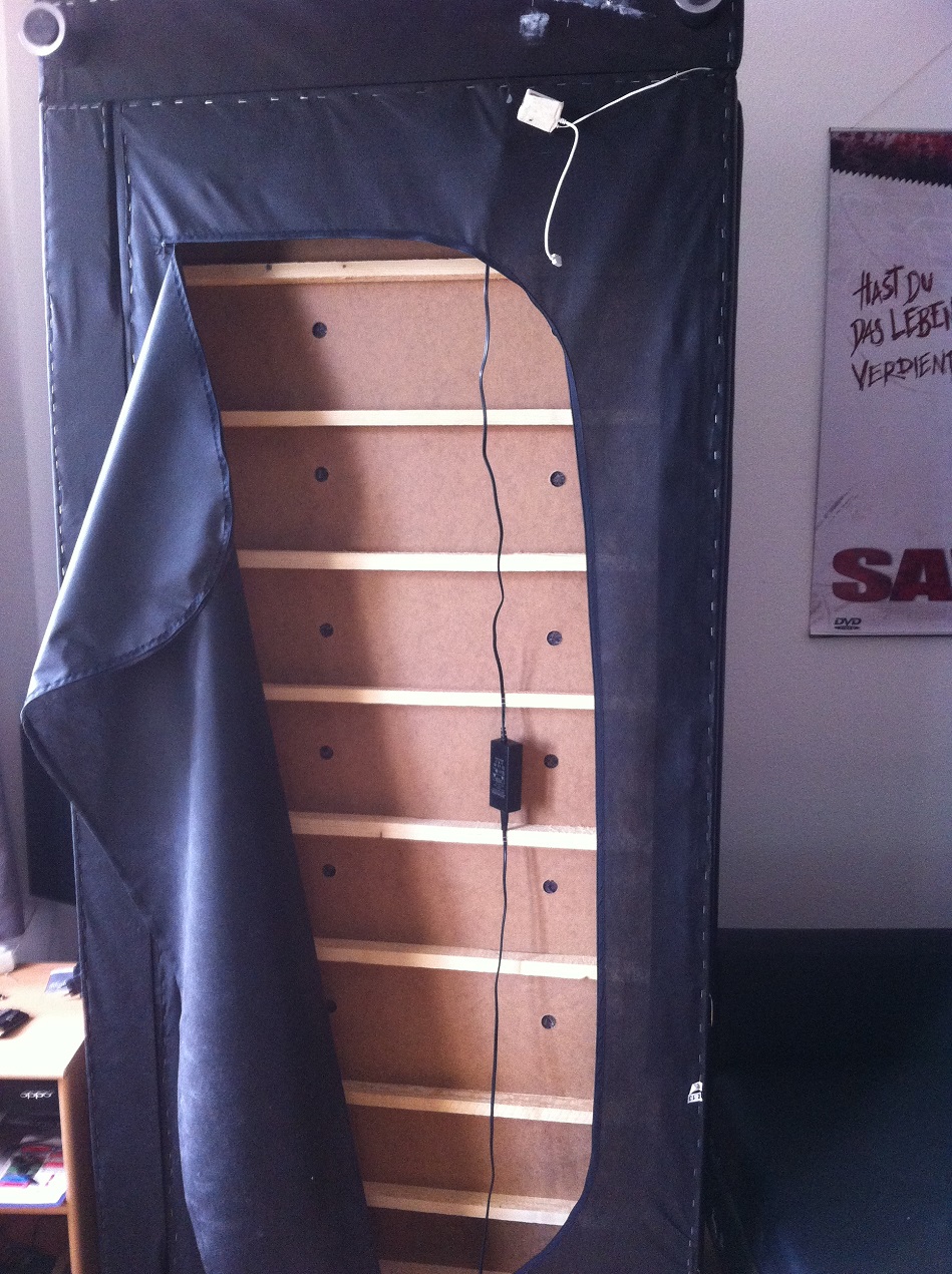

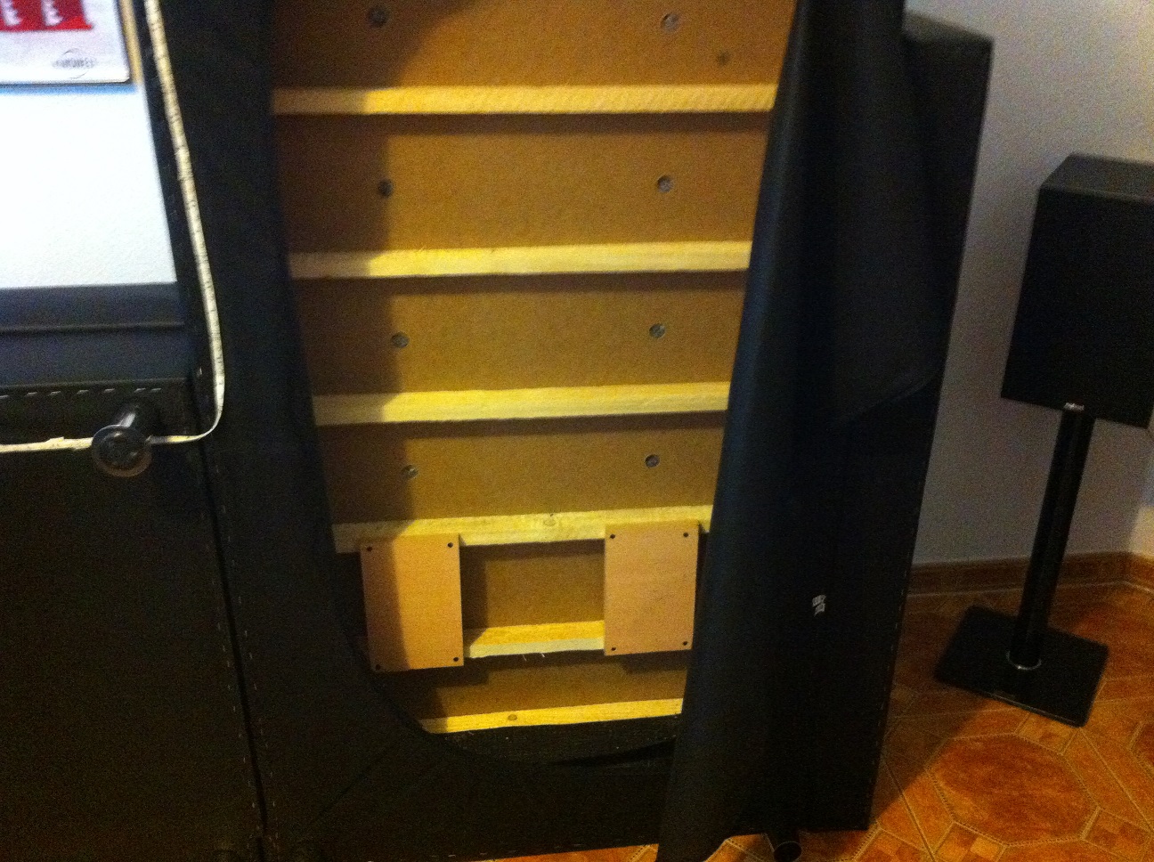

Man sieht hier den Aufbau:
2 Wandler unter der Couch (mit vorläufiger Schnellkonstruktion) um zu testen, ob mir als enthusiastischen Bassfetisch der Effekt zusagt. Der Verstärker kam erst mal mit Freileitung auf den Couchtisch und dann wurde an den Reglern rum gedreht.
Beeindruckend. Nicht mehr und nicht weniger. Da ich noch keine Gummifüße zum Entkoppeln der Couch vom Boden angebracht hatte, wackelte zwar der ganze Raum, aber damit musste ich leben. Aber so schön habe ich den Inception Soundtrack bisher nie gehört
Der Effekt unterstützt auf jeden Fall die Tieftonwiedergabe. Da ich beim ersten Testen keinen Subwoofer mitlaufen ließ, war es ungewohnt Bass nur zu spüren und nichts zu hören (meine Boxen sind auf 50hz abgetrennt).
Also Bestellte ich fix bei nubert eine Kopplung mit einem Stecker und 2 Buchsen und dazu 2 mal nuCable 5 wusste, dass am Mittwoch weitergeht. Am Mittwoch habe ich dann mir anderes Holz zugesägt und da die Schallwandler korrekt, also vollflächig, aufgebracht.

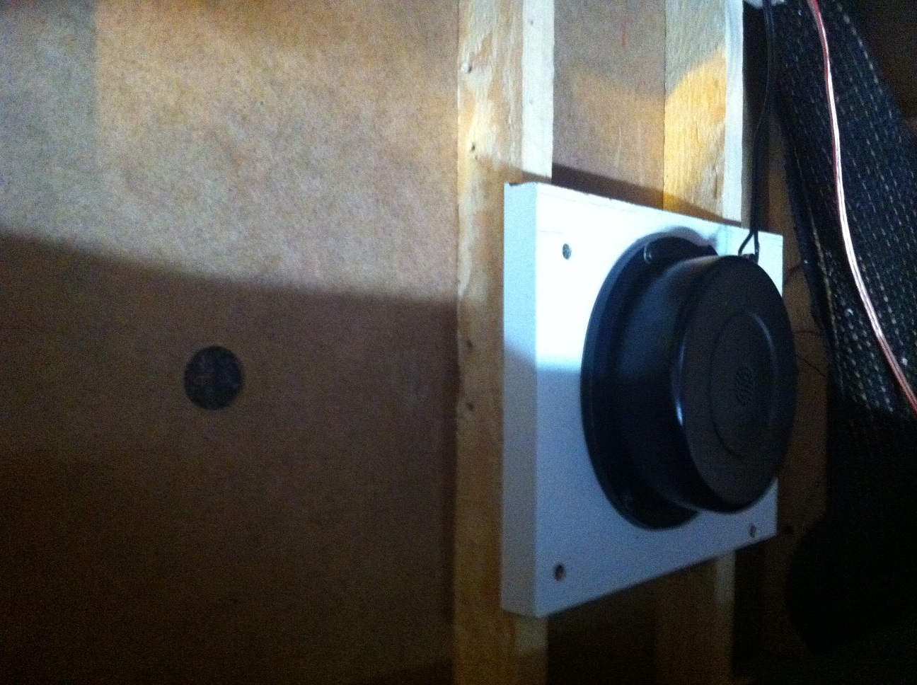

Endgültig sieht es so aus:
Ich habe mich zwischenzeitlich dazu entschieden nur in 2 der 3 Teile die Wandler zu integrieren, falls mal wer gesetzteren Alters vorbeischaut und evtl. den Effekt nicht mag.
Dann habe ich noch die Gummientkoppler befestigt und dann kam erst der Inception-Soundtrack zum Einsatz und danach der Fil „I, Robot“
Das war echt geil, ich wusste bis dato nicht, das der Film solche Basseffekte hat. Durch die Vibrationen ist man bei jeder Explosion echt dabei.

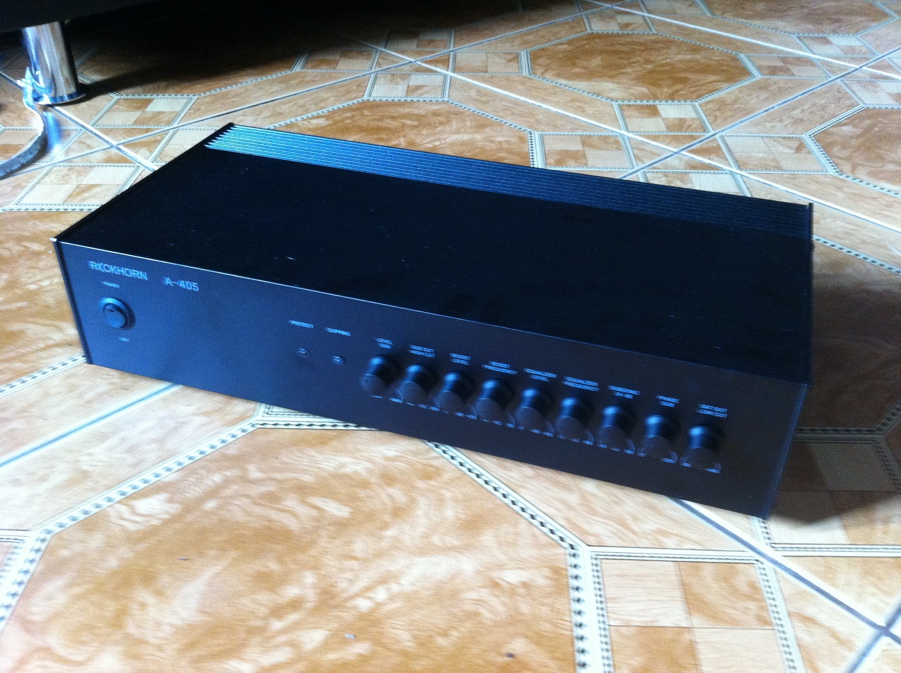

Ich möchte noch anmerken, dass auch die zwar knappe aber ausreichende BDA des Reckhorn A-405 schnell die Wirkung der vielen Drehrädchen des Verstärkers erklärt, anhand von bebilderten Frequenzdiagrammen.
Zusammenfassend muss ich aber auch gestehen, dass die Körperschallwandler stark geschmacksabhängig sind und sicher bnei dem einen oder anderen den Eindruck hinterlassen, nur Effekte zu verstärken. Das ist richtig, da das Prinzip von Körperschallwandlern nur Vibrationen erzeugt und insofern nichts mit Klang zu tun hat. Für Musik (außer besagten 5.1 Soundtrack) würde ich die Verstärker nicht nutzen. Aber Heimkino wird mit den Reckhorn in eine neue Dimension gebracht.
Laut Rechnung hat mich der Spaß (Also 4 Wandler, 2 Verstärker, 12 Füße, 2 Subkabel+ Weiche) 500Eur komplett gekostet, was meiner Meinung nach sehr günstig für den gebotenen Effekt ist.

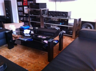

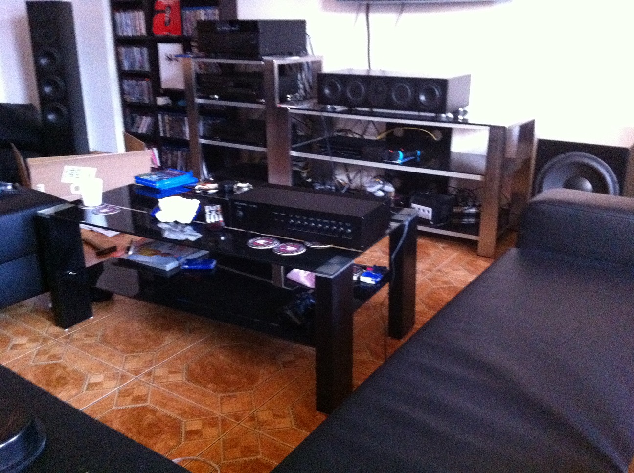

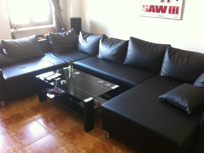

Um sich ein Bild von der Couchgröße machen zu können: Lg caine2011

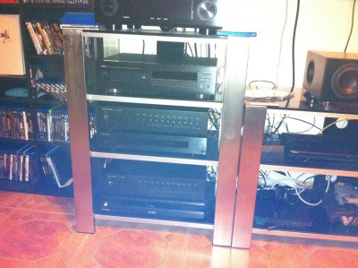

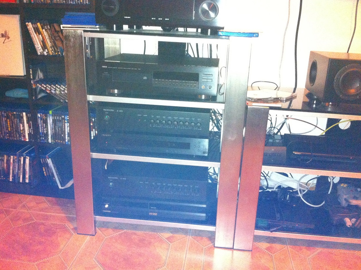

Wie ich das betreibe? naja steht derzeit in meinem rack ziemlich gedrängt, foto folgt demnächst...einmal eingestellt und jetzt nach bedarf angeschaltet...
update: foto ist angehangen
hmmm fotoquali ist echt bescheiden...ich hoffe die idee versteht man, die equalizer einstellungen macht man denke wie bei den eq's des avr nur einmal...dann ist das ok.
ein zweite variante wäre es wenn man evtl. ein regal in couchnähe zum abstellen missbraucht...da könnte man isch auch verlegewege durch das halbe wohnzimmer sparen.
achja falls es wen interessiert, für die verkabelung habe ich die billigsten 1,5mm² kupfer kabel von amazon genommen, für 13eur 50m, für die parallelschaltung der BS-200 haben die beigelegten nubert LSkabel endlich eine verwendung gefunden
