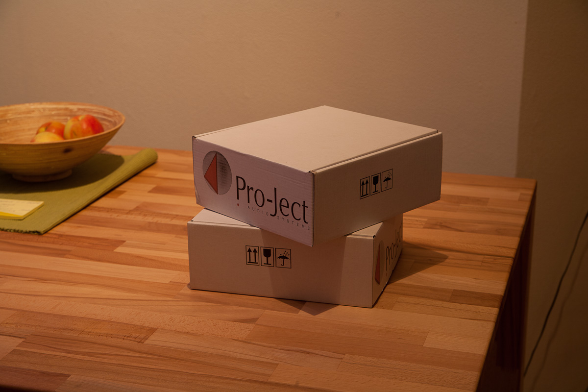

So kommen die zwei Päckchen an:

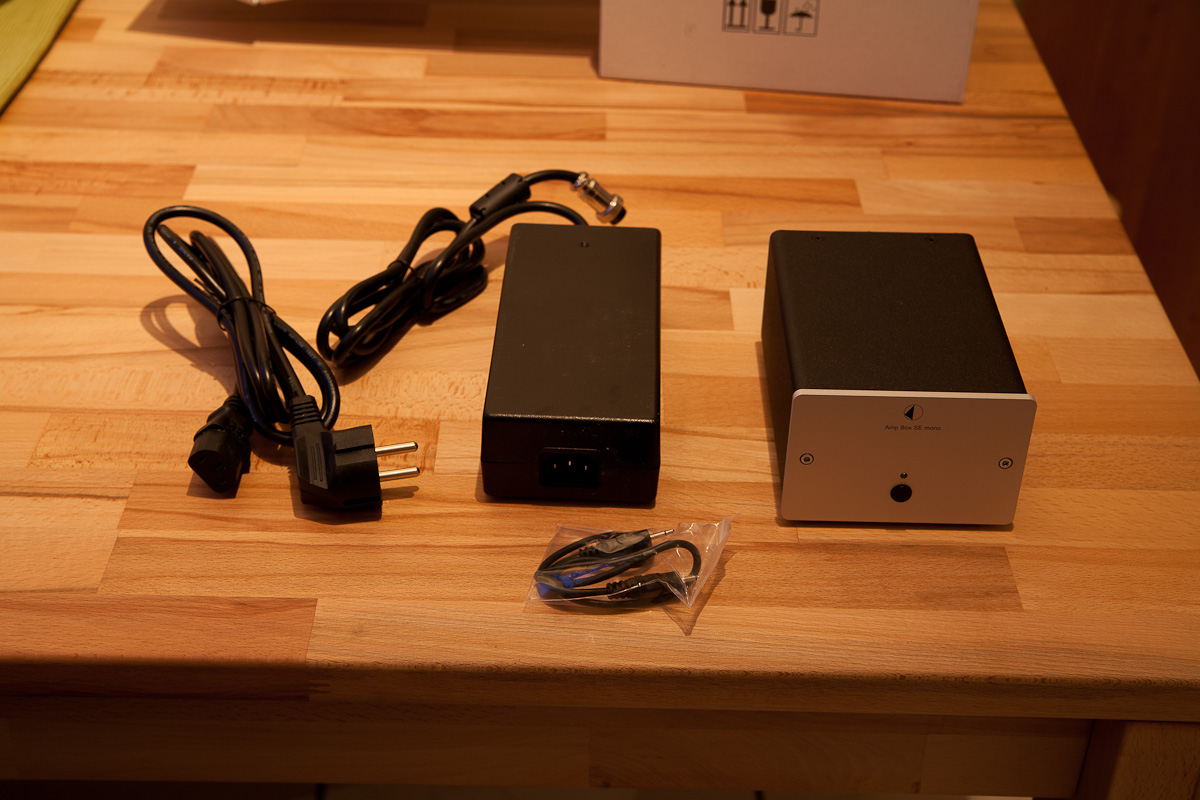

In dem Paket befinden sich die Box, das Netzteil + Kabel und ca. 20cm "Zündleitung" für den Verstärker.

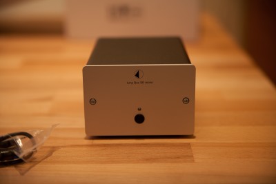

Wie gut zu sehen passt der ProJect von der Optik her wirklich perfekt zu den ATMs. Könnten glatt Geschwister sein. :-p

3. Das Kabel, was zum Fernzünden der Box beilag ist ein Witz. Es ist viel zu kurz und jetzt kommt das beste: Es passt weder in die Box, noch in den Receiver. Es scheint zu schmal zu sein, falscher Durchmesser der Klinkenstecker?

Bei mir waren die Kabel passend, mit 2,5 mm Mono-Klinkenstecker. Ich habe lediglich beim Kabel zum Yamaha statt des beiliegenden ein Adapterkabel von 2,5 auf 3,5 mm genommen, weil der Yammi einen 3,5 mm Triggerausgang hat. Einmal angeschlossen, funktionierte das automatische Ein- und Ausschalten zusammen mit dem Receiver dann auch sofort perfekt. Man kann für Adapter bzw. Adapterkabel übrigens auch Stereo-Klinke nehmen, funktioniert auch (da entsprechende Mono-Adapter etwas schwierig zu bekommen sind).laurooon hat geschrieben:3. Das Kabel, was zum Fernzünden der Box beilag ist ein Witz. Es ist viel zu kurz und jetzt kommt das beste: Es passt weder in die Box, noch in den Receiver. Es scheint zu schmal zu sein, falscher Durchmesser der Klinkenstecker?
