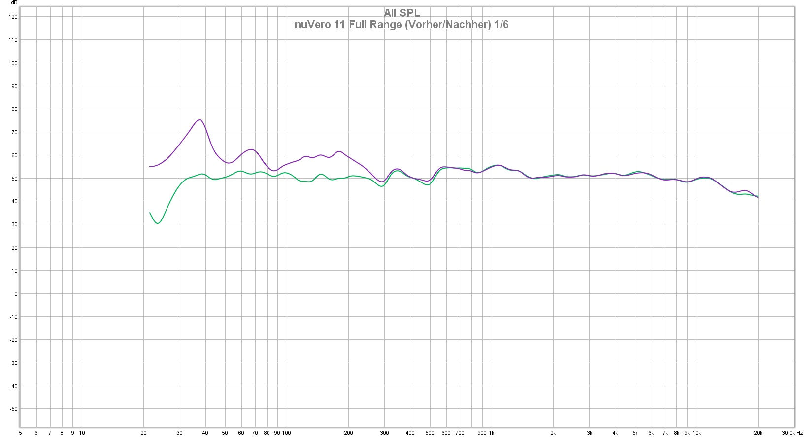

Gestern war es soweit, ich habe die Dienstleitung "Raum einmessen und miniDSP installieren" von MR-Akustik in Anspruch genommen.
Ist Situation -> AVR, dazwischen ein ATM 11 und hinten dran eine Endstufe und das Ganze in einer 5.0 Konfiguration. Die nuVero 11 werden bei Film bei 40 Hz getrennt, da es sonst zum Dröhnen neigt. Bei reiner Stereowiedergabe ist es nicht so dramatisch, aber auch hier ist es dann und wann recht heftig am Dröhnen.
Soll Situation -> Das ATM 11 soll weg, das benutze ich eh nur um den Bass etwas zu entschärfen. Ich will endlich komplett dröhnfrei Musik und Film genießen. Ein weiteres Ziel ist es den LFE auf die Fronts zu leiten, was in der Ist Situation ein Ding der Unmöglichkeit ist.
Umsetzung -> Einmessen des Raumes und konfigurieren des miniDSP via Laptop. Den Weg bis der DSP optimal eingestellt war erspare ich mir, das geht wirklich ans Eingemachte und Bedarf der Schilderung eines Profis
Ergebnis -> Das Ergebnis ist wirklich sehr beachtlich. Ich habe keinerlei Dröhnen mehr am Hörplatz, weder bei Film (LFE geht jetzt auf die Fronts) noch bei Musik. Der Bass kommt knackig und trocken, vorher war er oftmals breiig und aufgedickt. Aber da ich 2,5 Jahre mit Überhöhungen gehört habe, muss ich mich erst an den neuen Klang gewöhnen. Basslastiges Material klingt jetzt traumhaft, anderes wiederum etwas dünn, was dann doch wieder für das ATM sprechen würde. Mal sehen, vielleicht darf es ja doch bleiben, aber eigentlich hab ich keine Lust ständig am ATM zu drehen
Fazit -> Klare Empfehlung von meiner Seite, vielen Dank an Magnus für den tollen Job und den netten Kontakt!

Tolles Ergebnis, sieht echt gut aus! Gib dir selbst etwas Zeit dich an den "neuen" Klang zu gewöhnen. Wenn du 2,5 Jahre mit der alten Kurve gehört hast, wundert es mich nicht das dir subjektiv im Bass jetzt etwas "fehlt". Du wirst sehen das geht schnell vorbei und du wirst es auf lange Sicht zu schätzen wissen, dass es nicht mehr dröhnt...
Gruß Lars

So ne flache Kurve klingt toll? Nicht zu dünn am Hörplatz? Generell wird ja eher eine leicht abfallende Kurve empfohlen.

Über die lineare Amplitude wurde noch zur gehörrichtigen Kompensation ein Shelf-Filter gelegt, der ab 150 Hz linear bis 30 Hz um 8 dB ansteigt.
Hätte ich oben noch dazu schreiben sollen

Der Schritt war der Richtige, meine Ohren haben sich auch schon weitestgehend umgestellt, geht doch relativ schnellLars_S. hat geschrieben:Tolles Ergebnis, sieht echt gut aus! Gib dir selbst etwas Zeit dich an den "neuen" Klang zu gewöhnen. Wenn du 2,5 Jahre mit der alten Kurve gehört hast, wundert es mich nicht das dir subjektiv im Bass jetzt etwas "fehlt". Du wirst sehen das geht schnell vorbei und du wirst es auf lange Sicht zu schätzen wissen, dass es nicht mehr dröhnt...
