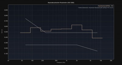

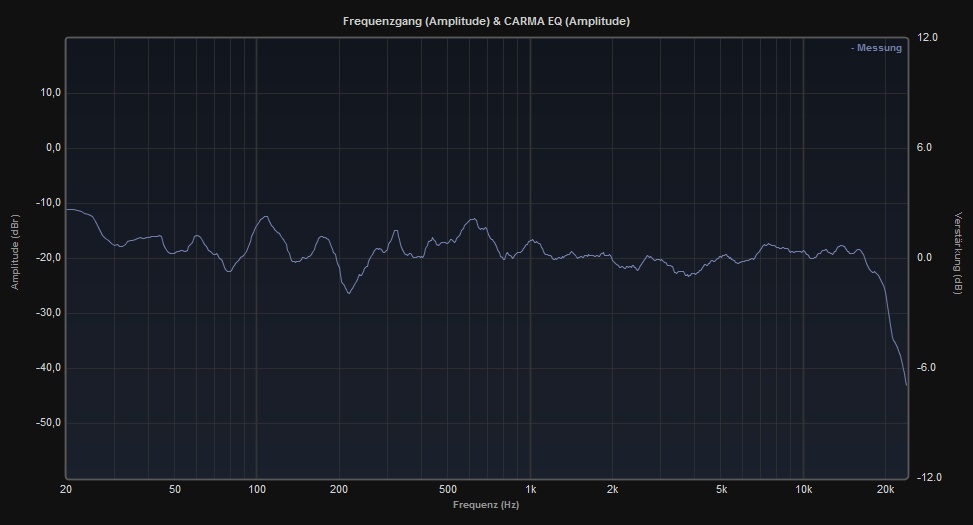

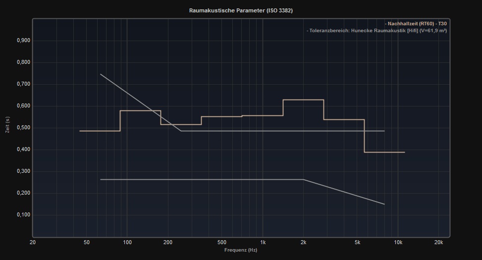

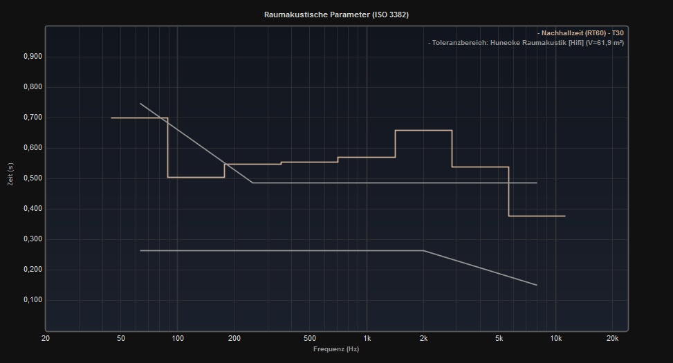

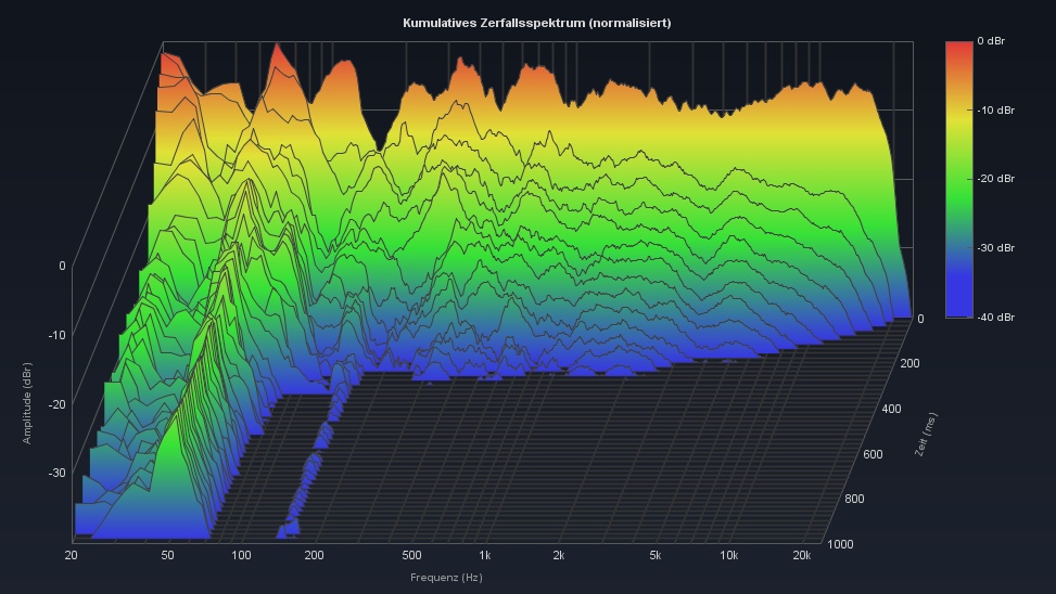

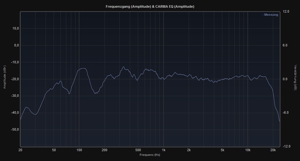

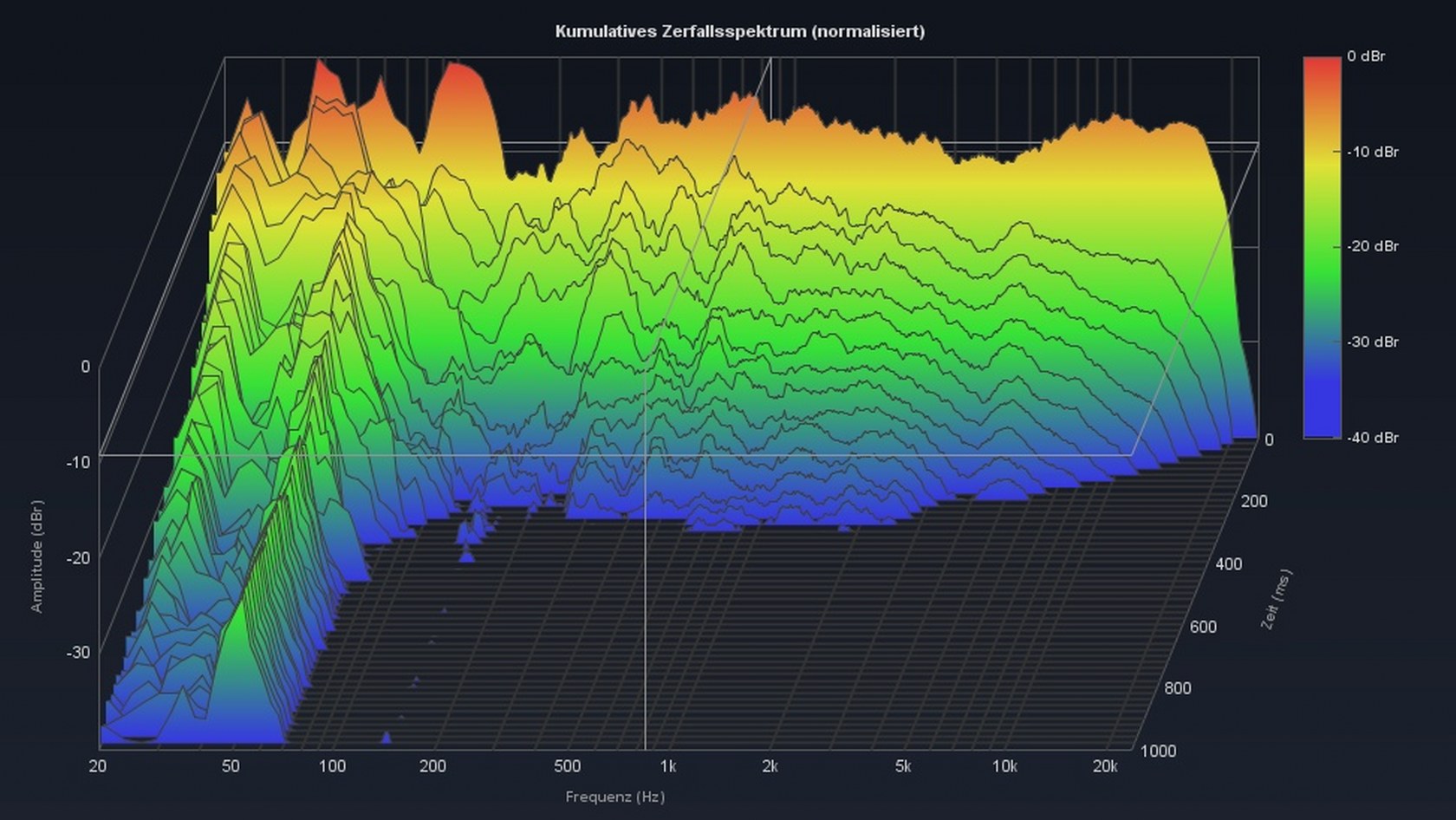

anbei nochmal eine neue Messung mit anderer Einstellung in Carma (1/1 Oktav).
Zuletzt geändert von nickchang am Do 1. Mai 2014, 09:52, insgesamt 1-mal geändert.
Re: Nachhallprobleme Druck und leichte Schmerzen auf den Ohr

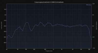

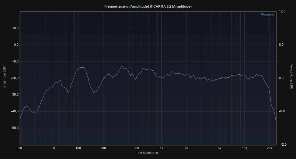

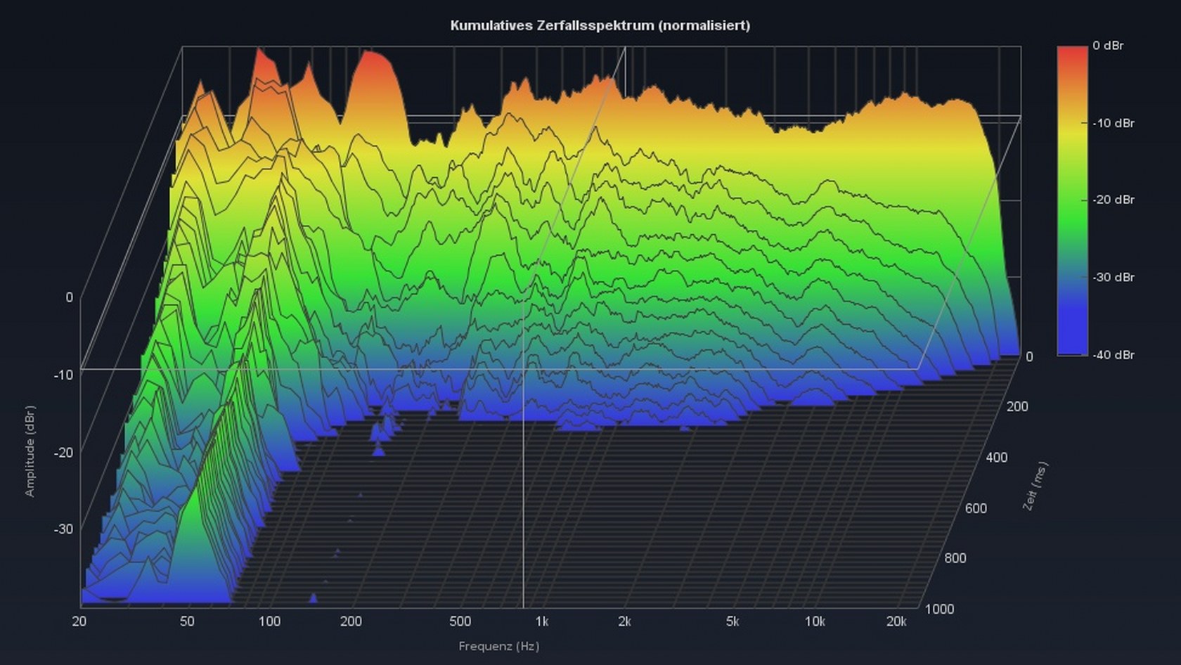

und hier mit Subwoofer (inkl. Antimode) und bei 100Hz Trennfrequenz (da war der Übergang am harmonischten):
Auffällig sind weiterhin die Moden bei 25/50/100Hz, vielleicht muss ich mir dafür doch noch die "Plano" holen??
Aber was ist das für ein Loch bei 150Hz-200Hz?? Das konnte ich reproduzierbar an verschiedenen Positionen mit verschiedenen Einstellungen und beiden Lautsprecherseiten messen..

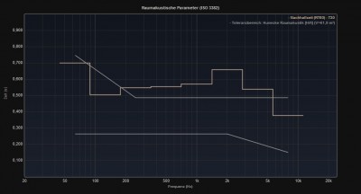

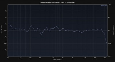

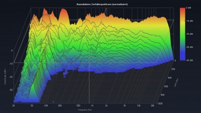

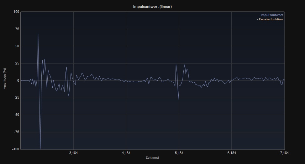

Anbei mein aktuellster Messschrieb und Fotos.
Mit Lochplatten, Helmholz, Superchunks und co?
Oder mit großen Akkustikbildern?
Oder doch zuerst Möbel (Lowboard,...)?
Oder was denkt ihr?
