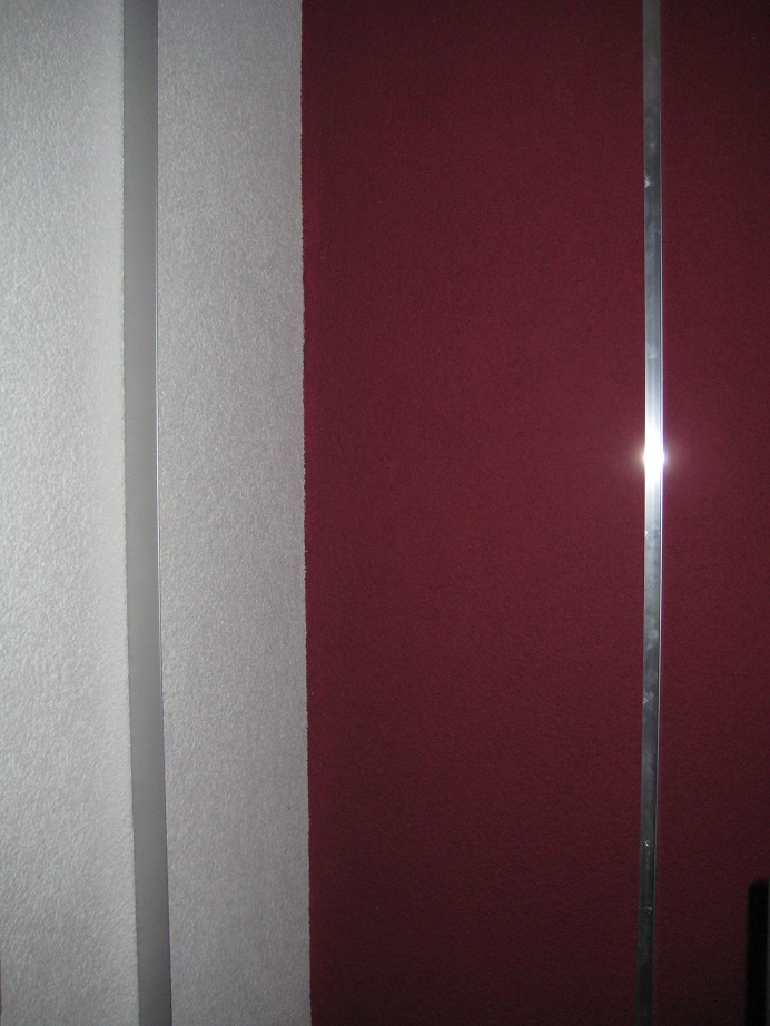

So, hole "meinen" etwas älteren Thread mal wieder hoch, um Euch vom Abschluss EINER meiner Baustellen zu berichten.
Da meine Kantenabsorber dank Sockelleisten nicht bündig mit der Wand abscgeschlossen haben (was mich ziemlich genervt hatte), fanden nun folgende Maßnahmen statt:
1. Aus Fliesenresten eine Sockelleiste geschnitten, um die Absorber beim Staubsaugen / Wischen zu schützen
2. Aluwinkel angepasst & lackiert
FERTIG !!!
Als nächstes geht's demnächst mit den 3 Deckensegeln weiter.
Diese werden jeweils 296 x 126cm groß & bestehen aus einem Rahmen mit schwarz gebürstetem, eloxierten Alu.

Ist aber recht viel Aufwand. Wer ein ähnliches Problem hat: Man könnte die Absorber auch auf einen Rest Basotect stellen, der die Höhe der Fliesen überwindet und es wieder möglich macht, die Absorber in die Ecke zu drücken. Allerdings macht ein kleiner Spalt akustisch nicht soviel aus, man kann es von daher auch lassen. Generell sollte man da sogar ein wenig aufpassen: Da so der Belüftungsspalt komplett verschwindet, kommt da keine Raumluft mehr hin, um die Wand zu heizen. Bei Außenwänden gibt es da schon mal Probleme mit Feuchtigkeit, die vom Absorbermaterial aufgenommen wird und dann in Wandnähe kondensiert. Im Bild meine ich zu erkennen, dass da Leisten davor sind. Ich hoffe, dass das die Luft etwas zirkulieren kann.

engineer hat geschrieben:Im Bild meine ich zu erkennen, dass da Leisten davor sind. Ich hoffe, dass das die Luft etwas zirkulieren kann.
Hallo engineer.
Danke, dass Du Deine Bedenken äußerst, aber
1. schließen die Absorber nicht 100% mit den Leisten ab, ein paar mm sind da noch Luft.
2. handelt es sich bei den Ecken nicht um Außenwände, so dass keine Feuchtigkeit entsehen sollte
engineer hat geschrieben:Allerdings macht ein kleiner Spalt akustisch nicht soviel aus, man kann es von daher auch lassen.
KANN man(n) machen, beleidigt aber auf Dauer MEIN Auge... :wink:
