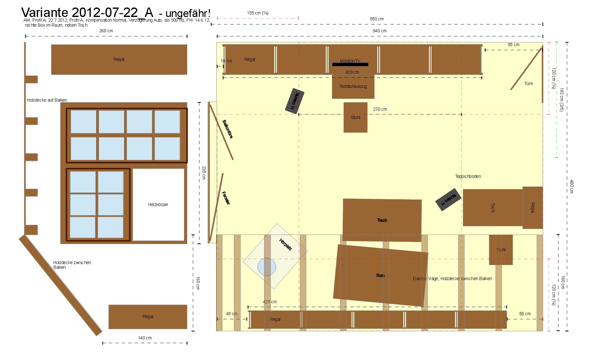

Ja - ganz grob skizziert, die genauen Abmessungen habe ich nicht mehr:

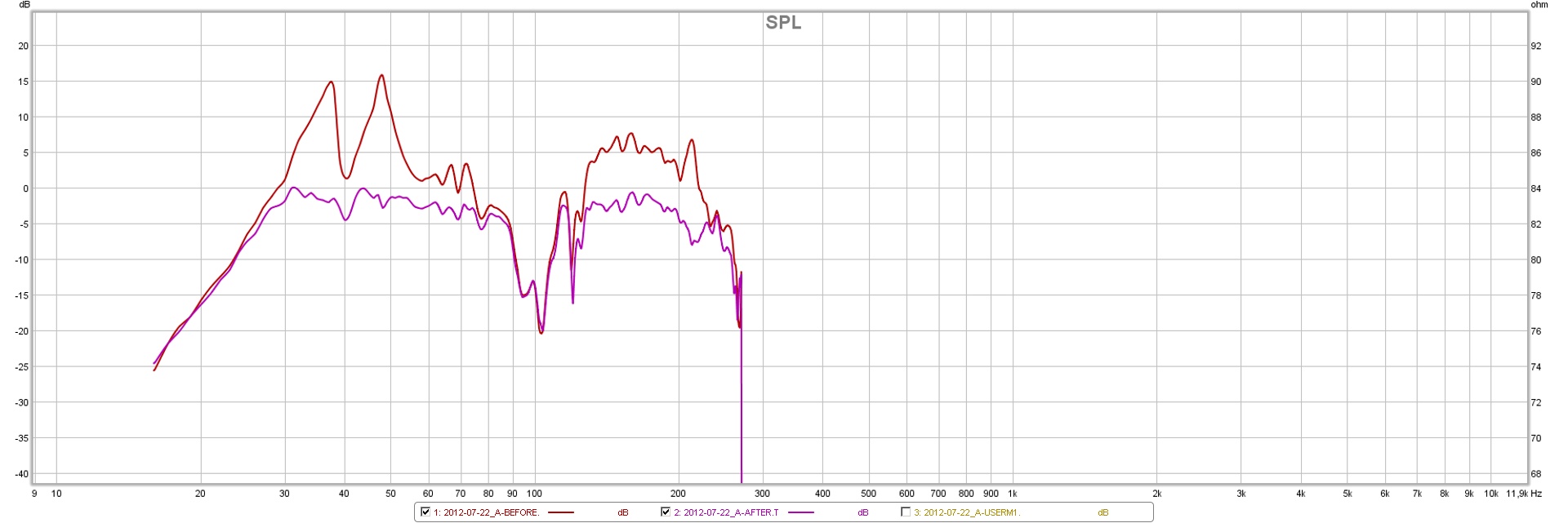

Das Ergebnis war das hier:
Das war die Variante, bei der ich ersteinmal verblüfft war, wie sich (mittige) Stimmen und Instrumente lösen und im Raum stehen; ich habe diese Aufstellung dann einige Zeit gehört, dann aber wieder aufgegeben - letztlich war das Klangbild nicht stimmig; das "im Raum stehen" war wohl eher nur ein Effekt, aber keine stimmige Abbildung. Ich vermute, ich saß zu weit im Eck...
