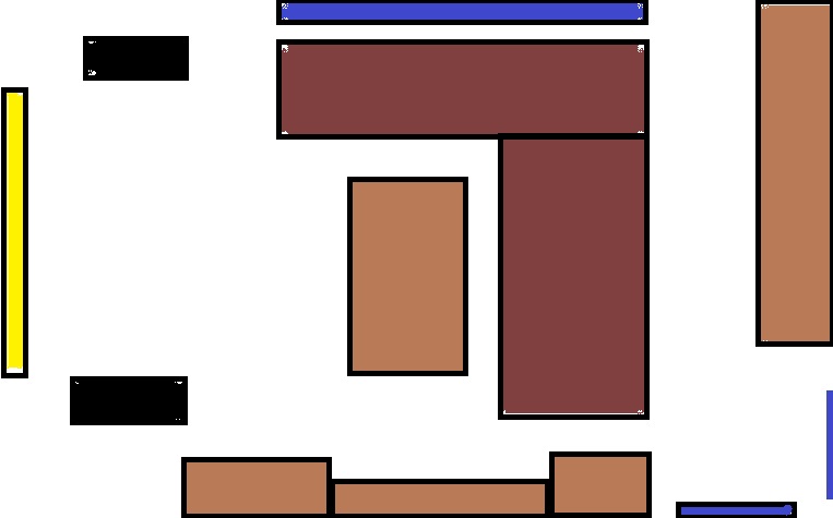

Hallo.
Ich habe durch Zufall von der 1/5 Regel gelesen, was die Positionierung der LS angeht.
Entweder mache ich einen Denkfehler bei der Umsetzung oder ich bin zu doof es zu kapieren.
Der Raum ist Rechteckig.
Legende:
Fernseher: Gelb
Fenster: Rechteck Blau groß
Tür: Rechteck Blau klein
Durchgang Küche: Strich blau
Couch: L-förmige Rechtecke braun
Couchtisch: Rechteck braun vor Couch
Schränke: Rechtecke braun (Rest)
LS: Rechtecke schwarz
Der Raum ist 5,83m lang und 4,68m breit (seite an der der TV hängt und vor der die LS stehen)
Wenn ich die Regel mit 1/5 mit den Abständen richtig verstanden habe müsste ich die LS von der Hinterwand bis Vorderkante LS 0,936m und von den Seitenwänden 1,15 Meter wegziehen. Richtig?
Das hieße für mich akut, das ich die LS näher an die Rückwand rücken müsste und weiter zusammenrücken müsste.
Momentan stehen die von der Rückwand 1,12m weg (damit der Bass nicht aufdickt) und von den Seitenwänden 1m.
Wird das denn klanglich passen, weil die LS ja so wieder viel näher an die Wand gerückt werden.
Wo muss ich denn die Couch positionieren? Ich habe diese bewusst in der Mitte vom Raum gestellt um so wenig Reflektionen von hinter dem Hörplatz zu bekommen.
Ich wäre über Hilfe echt froh, die Regel hat mich total aus dem Konzept gebracht...
Danke.
LG Christian

Re: 1/5 Regelung
War noch nicht fertig mit dem Tippen, wollte nur mal das Pic hochladen, damit ich die Legende richtig anlegen konnte

Re: 1/5 Regelung
Korrekt. Abstand gilt für Membranmitte zu Wand.Vettelfan hat geschrieben: Der Raum ist 5,83m lang und 4,68m breit (seite an der der TV hängt und vor der die LS stehen)
Günstig ist es aber zu berechnen, wo Maxima und Minima auftreten und dann danach aufzustellen. Allein 1/5 ist noch lange keine Lösung...
Da hilft jeder Verstärkerklang nix - Raummitte is MIst Ausnamen sind Dachgeschosswohnungen mit Schrägen... Da kann es gut klingen!Vettelfan hat geschrieben:Wo muss ich denn die Couch positionieren? Ich habe diese bewusst in der Mitte vom Raum gestellt um so wenig Reflektionen von hinter dem Hörplatz zu bekommen.
Stichwort: Early Reflections dämmen! Welcome to RaumakustikVettelfan hat geschrieben:Wird das denn klanglich passen, weil die LS ja so wieder viel näher an die Wand gerückt werden.

Re: 1/5 Regelung
aber um noch mal zu der Berechnung zurückzukommen.
Wenn die Seite an der die Boxen stehen 4,68m breit ist und Richtung Hörplatz 5,86m lang ; deine Boxen mit der Front 1,12 cm von der Rückwand weg sind, dann mußt du die Boxen bei 586cm/5 theoretisch auf ca.117cm wegziehen.
Das wären 5 cm mehr zur Rückwand.
Und zur Seite von Mitte Box zur Wand 4,68/5= ca.94 cm.

Re: 1/5 Regelung
Wie mache ich das?Edgar J. Goodspeed hat geschrieben:günstiger ist es aber zu berechnen, wo Maxima und Minima auftreten und dann danach aufzustellen. Allein 1/5 ist noch lange keine Lösung...
Warum das? Ich habe in meinen 2 Wohnungsvorgängern eigentlich genau das Gegenteil gehabt, immer na an der Wand und das war totaler Mist, auch kenne ich nicht einen Vorführraum bei dem der Hörplatz nah an der Wand ist.Raummitte is MIst
Raff ich nicht, ich zieh doch extra die LS weiter weg von der Wand um eben ein Bassaufdicken zu vermeiden.Stichwort: Early Reflections dämmen! Welcome to Raumakustik
Klanglich finde ich es so eigentlich sehr gut, habe zum ersten Mal in meiner Hifizeit sowas wie ne Bühne.
Nur optimiere ich gerne noch, wenn es durch "nur Aufstellung" geht.
