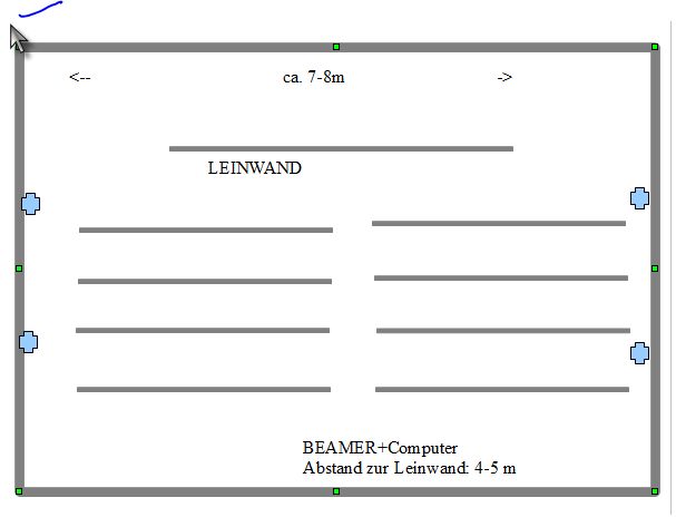

Wir wollen in unserer Schule einen Vorführraum einrichten und dazu suche ich ein passendes System, mir stünden ca. 1000 Euro zur Verfügung. Vorhanden sind bislang eine Leinwand, ein Computer mit DVD-Laufwerk und ein Beamer. Der Raum ist ca. 7-8m breit und besitzt vier Bankreihen hintereinander. Der Abstand zwischen Beamer und Leinwand ist ca. 4-5m, der Raum ist also rechteckig. (siehe Dateianhang).
Ich würde gerne Wandlautsprecher anbringen und einen Subwoofer. Ginge das z.B. mit den WS-201, eine oder zwei an jede Seite, wo ich die blauen Kreuze eingezeichnet habe, und einem AW-441? Oder wären die DS-301 besser?
Ich liebäugel auch mit einem Blue-Ray Receiver Yamaha BRX-610, muss aber noch schauen, ob sich daran auch ein Beamer anschließen ließe, so dass ich DVDs nicht zwingend über den Computer laufen lassen müsste (einen Verstärker bräuchte ich sowieso).
Könnte man auch insgesamt auch 4 Wandlautsprecher (also zwei an jeder Seite) parallel als Frontlaitsprecher betreiben, also als 2.1 System?
Bin für Vorschläge sehr dankbar (ja und ich weiß, dass so einer sagen wird, für etwas vernünftiges muss man mehr Geld ausgeben, aber ich bin schon froh, dass das überhaupt angedacht wurde

Hey,
wofür soll der Raum genau genutzt werden? Zum Filmschauen in der Schule?
Bevor du die 4 Wandlautsprecher so anbringst würde ich lieber 2 etwas potentere Lautsprecher links und rechts neben der LW positionieren.
Ein Bild wäre vielleicht trotzdem ganz gut, die Skizze lässt noch vieles offen
Benny
Benny

Re: Surroundsystem für großen Raum
Hallo Christoph,
auch mir ist der Verwendungszweck des Raumes nicht ganz klar . So wie Du die LS-Positionen angedacht hast, kjlingt das eher nach "Kaufhausbeschallung" denn nach Kinoerlebnis .
Wenn ihr den Raum zum entspannten filmgenuss in Freistunden nutzen wollt, ist Bennys Ansatz sicher der Richtige: Zwei NuBox 381 auf Stativen vorne und dazu noch ein AW. Fü den Surroundeffekt vielleicht zwei NuBoc 311 an die hintere Wand, recht hoch befestigt. Mir ist klar, dass das mit dem budget eng wird, aber schau Dich doch mal auf dem Gebauchtmarkt um.
Die von dir angedachte lösung ist zwar günstig, wird aber sicher nicht den gewünschten Effekt erzielen .
Probiert zuerst mal überhaupt LS-Wiedergabe in diesem Raum aus. Irgendwelche LS.
Und achtet dabei auf die Sprachverständlichkeit. Darauf wird es wohl ankommen, nicht auf BUMM-BUMM, oder ?
D.h. ich vermute bei 8m Breite und 6,5m Tiefe des Raumes und typischer Schul-Architektur/Materialbeschaffenheit von schallharten Fussböden und Wänden hohe Nachhallzeiten im mittleren, also dem Sprachrelevanten, Frequenz-Bereich. Der muss sauber kommen. Sonst ist alles Essig.
Das mit den 2 potenten/durchsetzungsfähigen LS links/rechts neben der LW solltet ihr in Betracht ziehen, vielleicht ein Paar aktive 8/1-er aus der PA-Ecke. Gerichtetere Abstrahlung im relevanten Bereich, weniger Raumanregung.
Stefan
Stefan
Erst mal vielen Dank für die Anregungen.
In der Tat ein schallharter Raum, nur Linoleumfußboden, Tische, Bänke, nichts an den Wänden, Decke mit den typsiche Styroporelementen schluckt nur ein bisschen.
Habe mir das heute auch noch mal angeschaut, ich möchte ungern LS auf den Boden neben die Leinwand stellen, da kommt dann jemand gegen etc. Daher habe ich an wandhängende Boxen gedacht, weiß nicht ob die 381 reichen oder vllt. die Aktivboxen A-20. Am besten wären wahrscheinlich zwei nuvero 3, die würden dann aber den finanziellen Rahmen sprengen.
Kann man die nuline 34 auch gut ohne Subwoofer betreiben, oder wäre die Kombination der nubox 381 mit AW-441 im Vergleich die bessere Wahl? Beides würde preislich passen.
Der Raum soll vorwiegend für das schauen von Filmen auf DVD, also mal Spielfilme aber auch für Reportagen genutzt werden, von daher ist die Verstehbarkeit von Sprache wichtiger als der Showeffekt.
Mit Dank
Christoph
Mit Dank
Christoph
