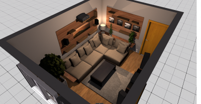

Designtechnisch habe ich mir in dem Roomplaner roomeon 3D ein Überblick verschafft, was gut ausschaut, und was nicht. Da habe ich dieses grundlegende Konzept entworfen.
Ich war mir zu dem Zeitpunkt noch unsicher, ob ich die seitliche Wand auch mit dem Wandpaneel ausstatte oder ob es am Ende zu überladen wirkt. Ich nehm es euch vorweg – ich habe es gelassen.

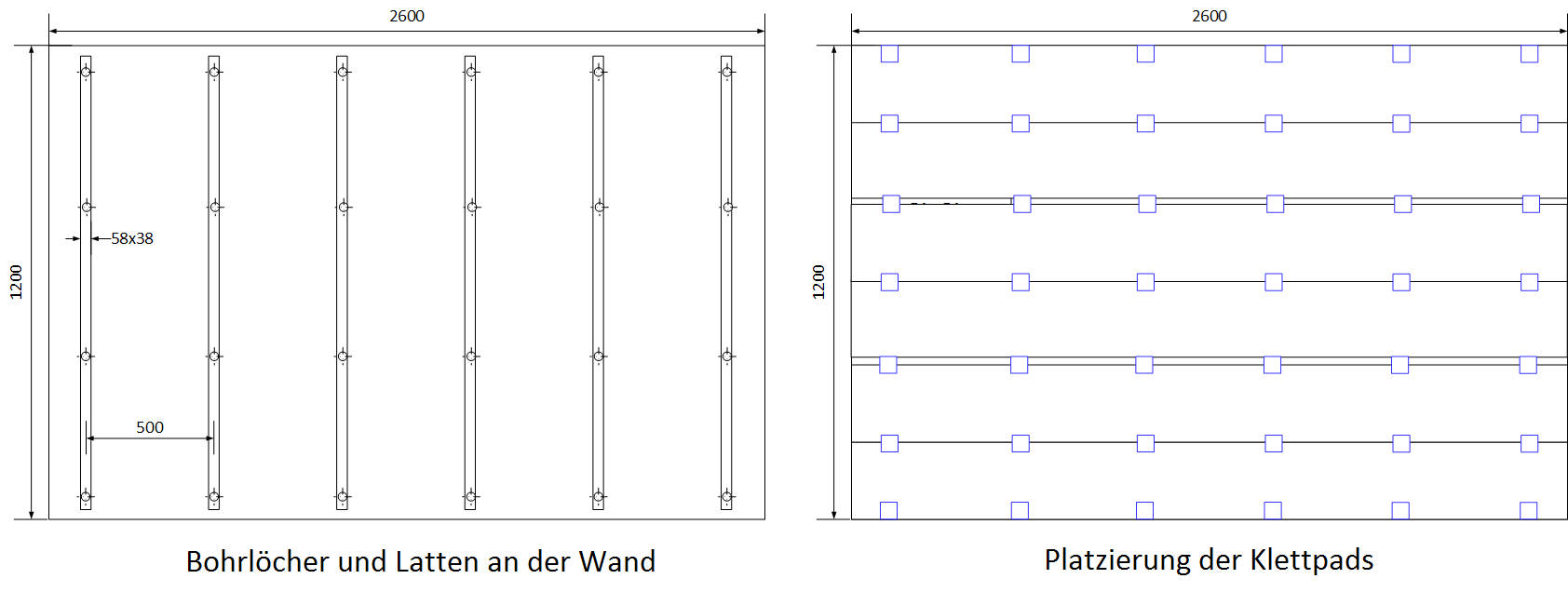

Die Grundkonstruktion der Rückwand habe ich mir in Visio erstellt. Damals ging ich noch davon aus Zwischenzierleisten aus Aluminium zu verwenden. Die Idee habe ich dann in der weiteren Planung wieder verworfen.
Damit konnte ich die grundlegenden Abmessungen und Materialien besser planen.

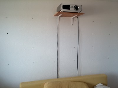

Es fing damit an ein Meer von Löcher in meine Rückwand zu zimmern.

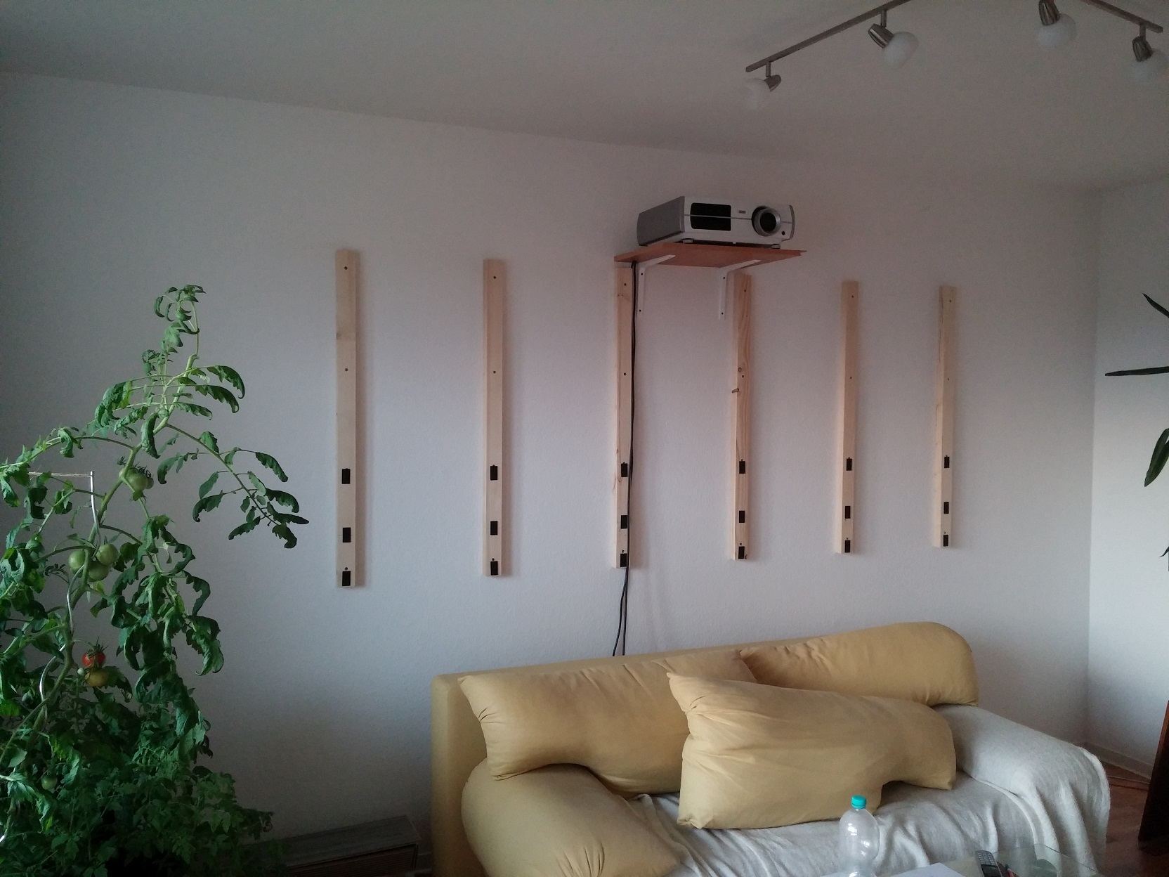

Ich bin mir sicher, meine Nachbarn waren genauso erfreut, wie ich es war! Danach habe ich die Latten an die Wand gebracht und mittels Wasserwaage ausgerichtet.
Die Wände sind glücklicherweise sehr gerade. Anschließend sieht man, wie ich die Klettpads auf das Holz aufgeklebt habe. Die restlichen Pads wurden im Verlauf angebracht.

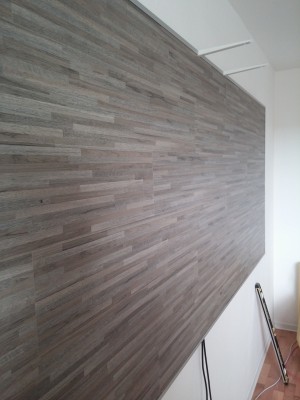

Das anbringen des Laminats ging wie folgt von statten. Wir haben zu zweit eine Reihe auf dem Fußboden zusammen gesteckt und die B-Seite der Pads bereits per Klett an der A-Seite an der Wand befestigt. Anschließend haben wir Reihe für Reihe am Holz befestigt und ordentlich angedrückt. Zu keiner Zeit hatte ich das Gefühl, dass da was nicht halten könnte. Die Fugen zwischen den Laminatleisten konnte man sogar mit beherzten Schlägen von oben sauber schließen.
Die Halter für das Beamerbrett verschwanden sauber hinter dem Laminat und das letzte Brett (oben) schließte glücklicherweise sauber ab.
Überraschenderweise dauerte die Befestigung der Alu-Zierleisten ähnlich lange, wie die Montage des Laminats inkl. Zuschnitt.

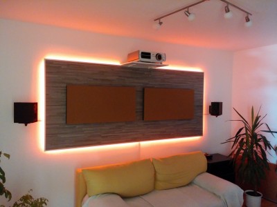

Die Rears an die Wand – ich bin noch beim Überlegen sie noch etwas niedriger zu hängen und abschließend noch eine LED-Stripe um die Multifunktionswand verlegt und zwei Absober montiert.
Die LED-Stripes sind mittels DMX-Controller angesteuert, damit ich meine Leinwandbeleuchtung und Wandbeleuchtung bequem über ein kleines Pult steuern kann. Die kleinen LED-Controller mit den billigen Fernbedienungen habe ich noch nie gemocht.

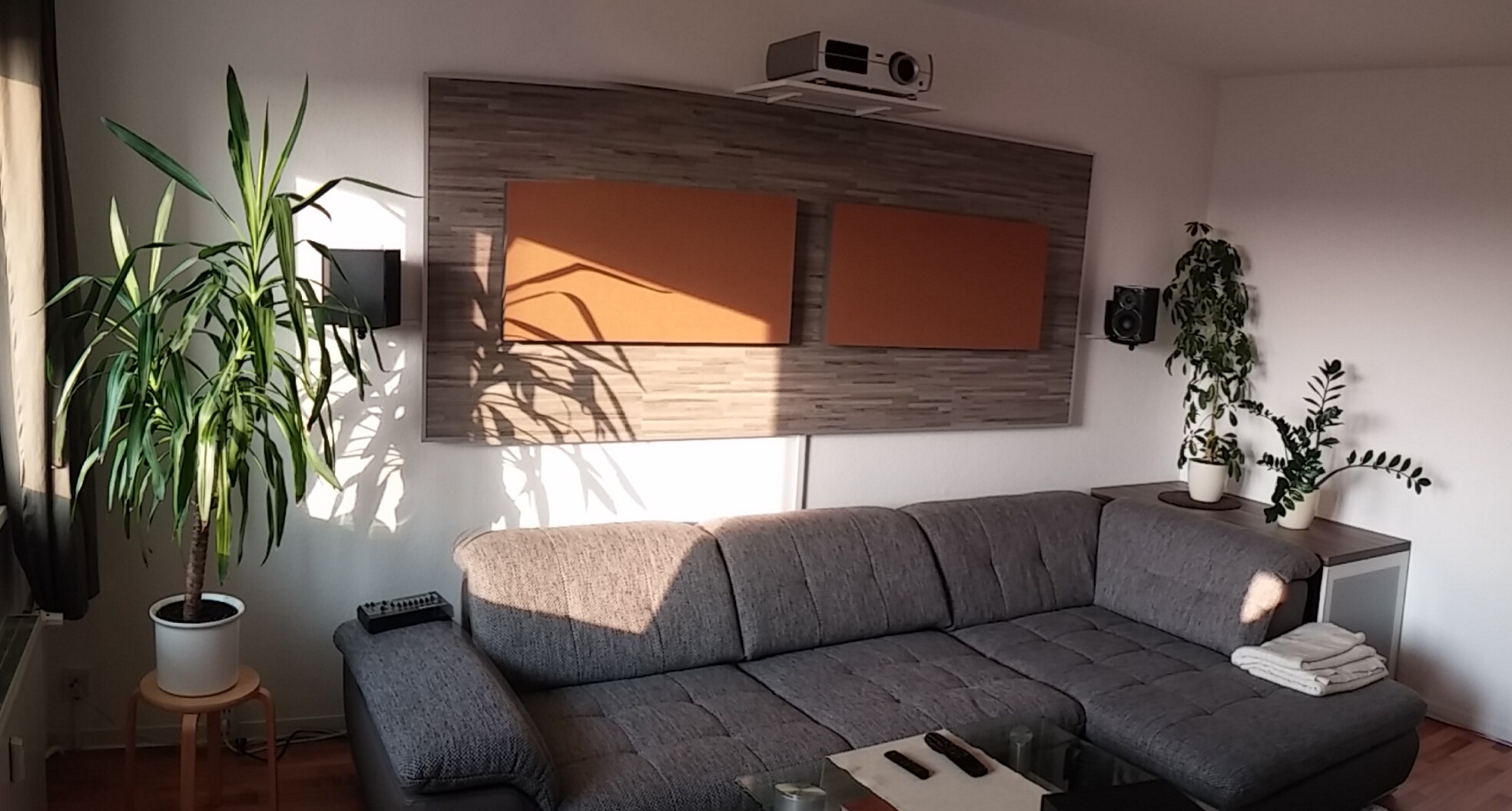

Vor einigen Tagen habe ich dann endlich meine Couch geliefert bekommen, womit die Wohnzimmerarbeiten beinahe abgeschlossen sind.

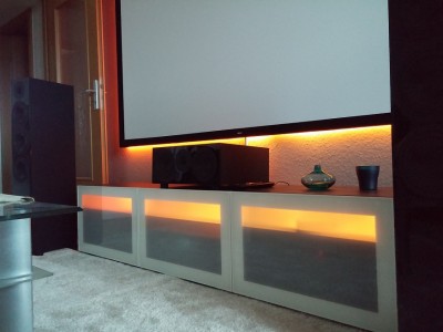

Zum Abschluss noch einen kurzen Blick auf die umgestaltete Front meines Wohnzimmers:
