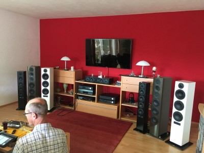

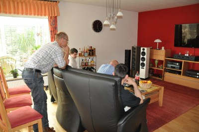

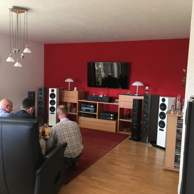

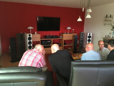

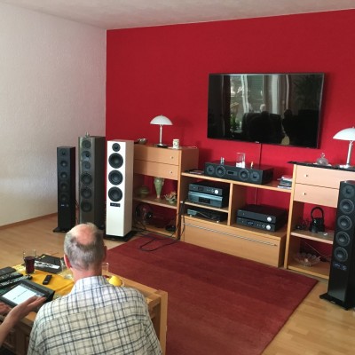

ich wollte dann auch mal meine erfahrungen wiedergeben und einige der fragen beantworten
danke an tine und paul an den gut organisierten nuday inklusive gartenführung
zunächst einmal waren zwei nucontrol da, die ich auch so einpegelte (nach gehör, also keine letzte sicherheit), das man zu zimmerlautstärkebedingungen die boxen vergleichen kann
war leider nicht so beliebt, daher wurde schnell lauter gedreht und die pegelanpassung war nur noch begrenzt zu gebrauchen. Zwischenzeitlich haben wir dann immer mal wieder abgeglichen
am ende war für jeden etwas dabei und jeder konnte seine musik hören (sogar die leute mit vorliebe für tierlaute von testcds )
wie schon angesprochen wurden zuerst nv110 vs. A500 vs a700 getestet, wobei die nv110 die symmetrischste aufstellung hatte, a700/a500 jeweils links und rechts daneben
je nach stück konnte die a500 durchaus für ihre größe beeindrucken
bis zu mittleren lautstärken konnte mich die nv110 durchaus überzeugen, bis auf die präzision beim bass, die bei den aktiven boxen deutlich vorne liegt, die mitten gehen hingegen klar an die nv110
was die höhen angeht, gefällt mir die nv110 besser als eine nv140, aber nicht annähernd so gut wie eine a700/500
nachdem wir ausgiebig die drei oben genannten gehört hatten, hat paul die nv14 gegen die a500 ausgetauscht, jetzt wurde es, zumindest für mich interessant, lautstärken haben wir ausgeglichen
und die nv14 kann klanglich in den mitten und höhen unglaublich gut gefallen, dazu hat sie unglaubliche reserven, ja wenn, wenn da nicht der unglaublich präzise bass der a700 wäre, wo auch eine nv14 nicht mithält
dafür kann man mit der nv14 auch mal ordentlich pegel fahren, wo die a700 längst ins limit geht und auch klangtechnisch unsauber wird (ca. 5-7dB mehr)
ich hatte extra ein sehr sauberes stück gesucht und damit konnte man dann auch pegel fahren, so viel, dass man die nupower d zum clippen bringen kann, während die nv14 das noch aushält
fazit: nv14 macht einfach spaß und kann pegel ohne ende, auch wenn ich aus diversen praktischeren gedanken die aktiven bevorzuge
ich glaube hiermit nicht mehr, dass die nv14 nur 600W musikleistung bietet

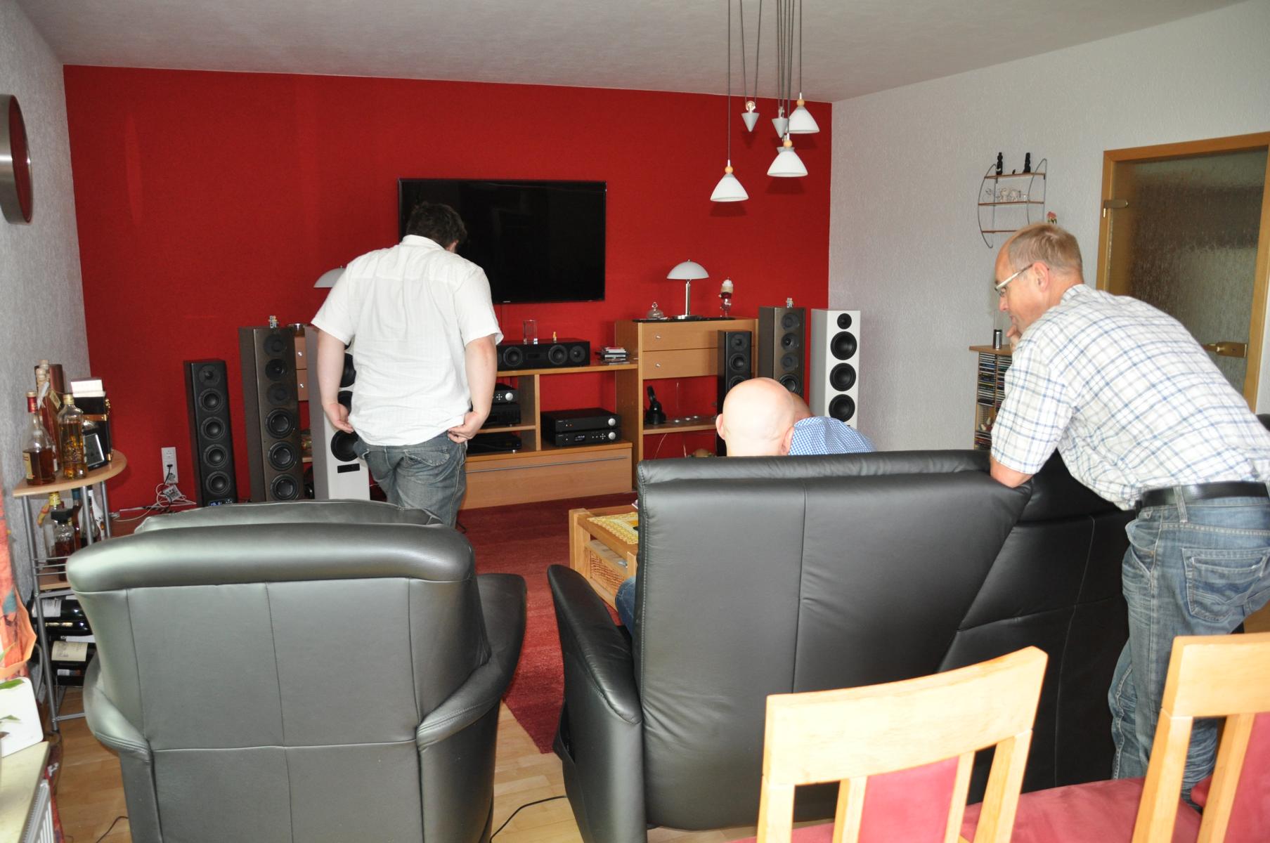

ein paar bilder noch
