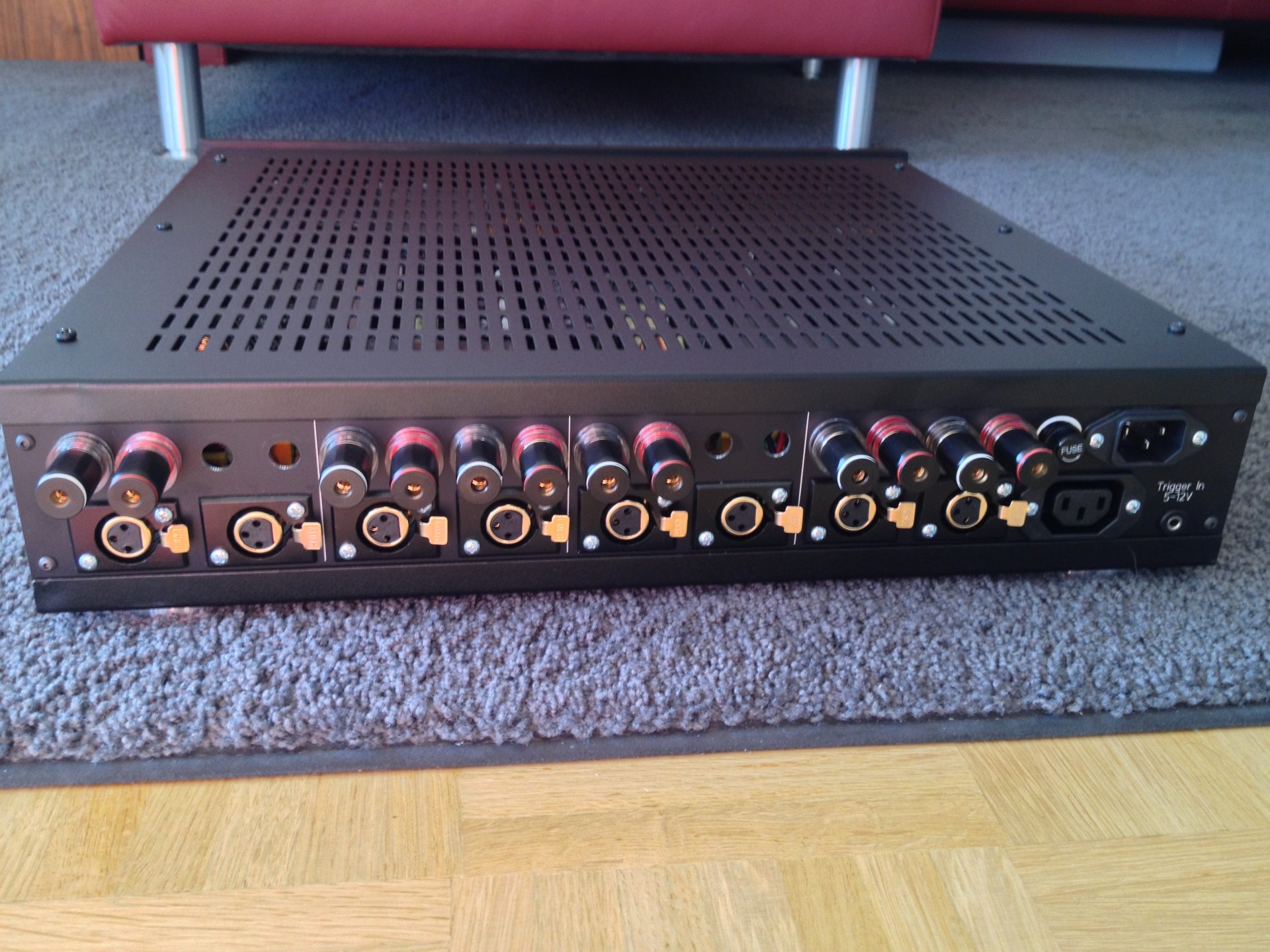

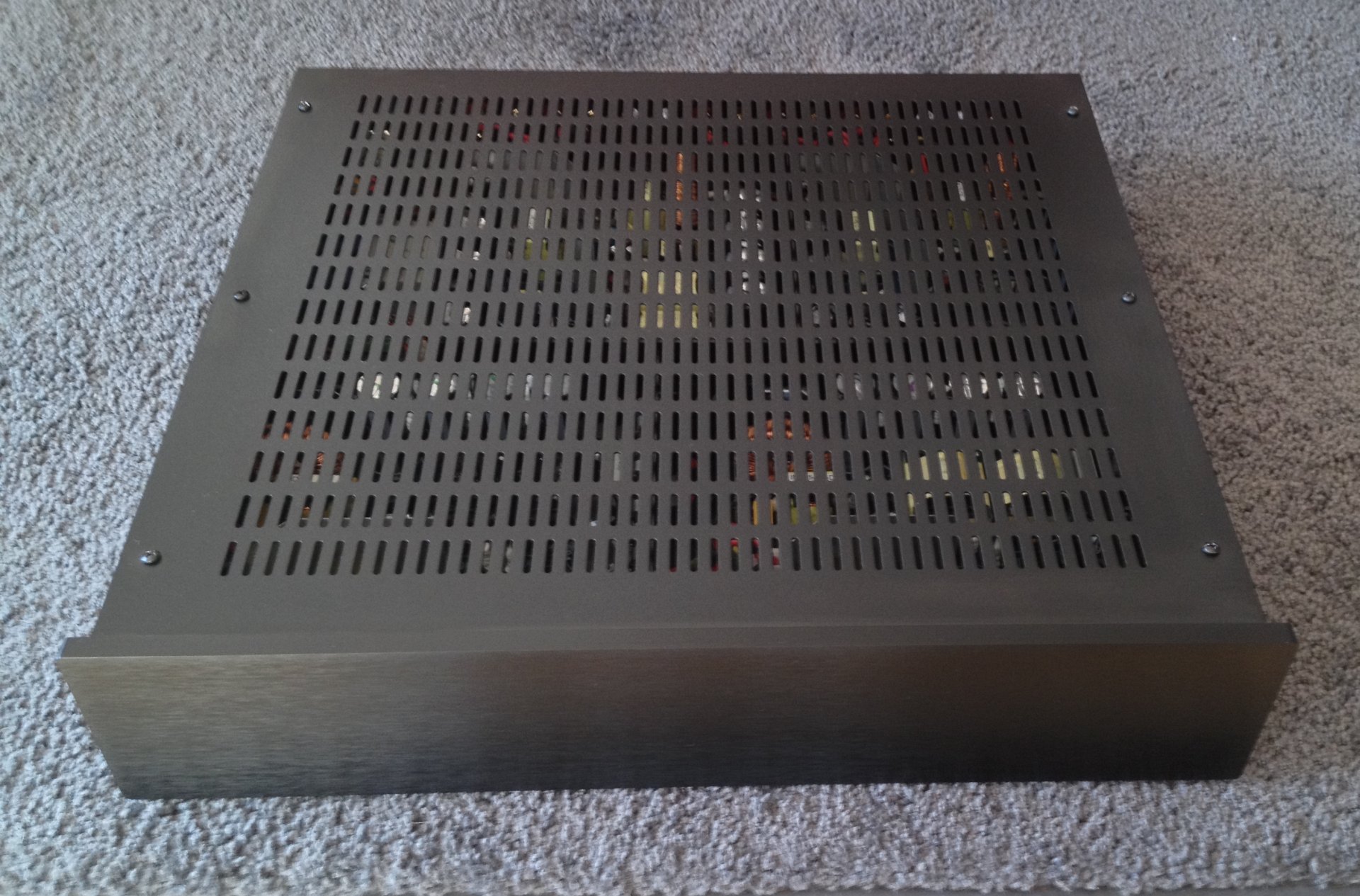

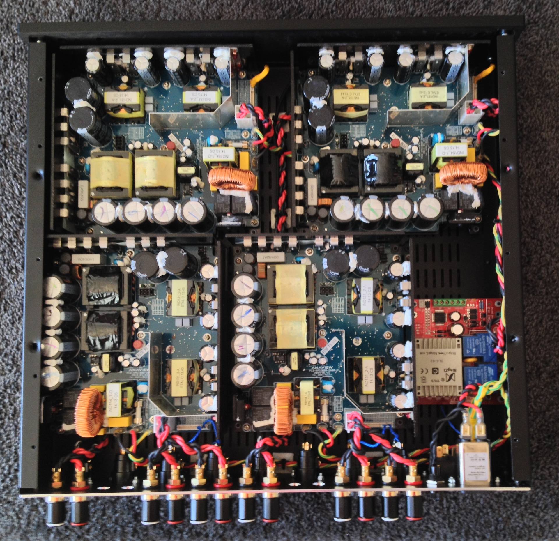

Was meine Selbstbau Endstufe angeht, muss ich Euch leider enttäuschen... das sind Class D Module!
4 Stereomodule, mit jeweils 2*330W@4Ohm@1%Thd und einem 1000 Watt Netzteil.
Gebrückt bringt jedes Modul 900Watt@4Ohm@1%Thd und damit befeuer ich gerade zum Spass die beiden Front 7er. In der Kiste sind also 4 1000 Watt Netzteile, für max. 8 Kanäle und die Kiste ist 8 cm hoch...
Und ja, 4000 Watt theoretisch, niemals nicht praktisch, alleine wegen der absichtlichen 10A Sicherung und der Auslegung mit "normaler" Zuleitung.
Und leider auch ja... es ist absolut kein Unterschied zum 100A Hochstromfähigen HK990 Transistorboliden mit nominell ebenfalls 2*300 Watt hörbar. Zumindest wenn man ihn als Endstufe betreibt. Der steht hier nämlich auch rum...
Diese Class D Module sind technische Leckerbissen und wenn man daran glaubt absolut Audiophil.

Daher auch die "freiwillige" Begrenzung auf 10A = 2300 Watt Eingang, mal 0,9 Eff=2070 Watt, Geteilt durch 5 Kanäle = 414 Watt/Kanal Ausgang. Reicht.
Oder Meinetwegen 2300 Watt x 0,8 Eff = 1.840 Watt / 8 Kanäle = 230 Watt/Kanal. Brauch ich nie auf Dauer. Reicht immer noch.
Falls nicht bekommt die Endstufe eine andere Zuleitung, Sicherung und aktive Kühlung verpasst.
Sie verheizt weniger als der HK990, ist inkl. Füße nur 10 cm hoch (Gehäuse 8cm) und passt damit locker in mein Rack.
3 Filme hintereinander, oder 3h basslastige Musik bei deutlich gehobenen Pegeln mit den 7ern in Fullrange... Gehäuseinnentemperatur 38-42°C... Reicht.
Die AMS Module sind Vollsymetrisch, die XMC-1 auch.
Ich hatte Bock auf basteln.
Da gibts das technische PDF:
http://www.anaview.com/products/ams-series
