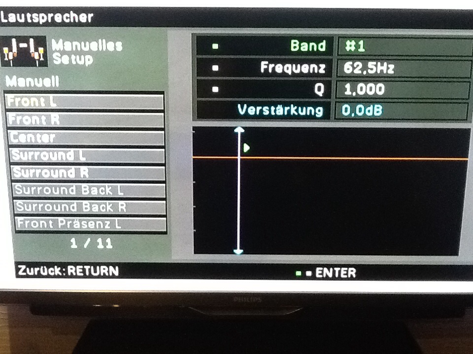

Kann mir einer sagen wo im Yamaha menu ich das machen kann? Ist das dieses Menu:palefin hat geschrieben: Ich würde die 24er als klein einstellen mit Abtrennfreq. bei 50 oder 60 Hz.
Für den Sub direkt gefunden. Steht jetzt auf 60Hz.
Kann ich den Sub im Pegel etwas anheben damit der sicher einschaltet? Zur Zeit geht der an- aus- an....

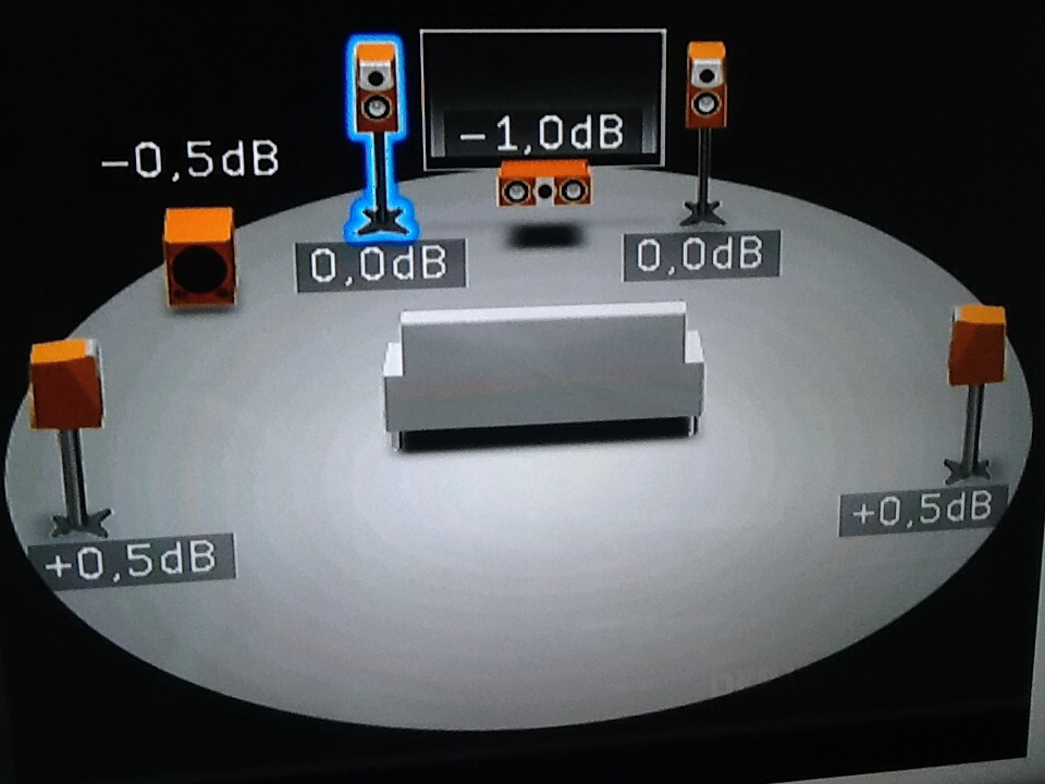

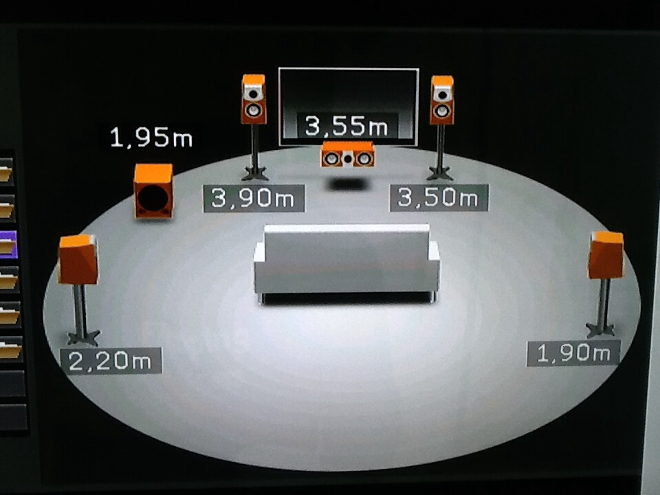

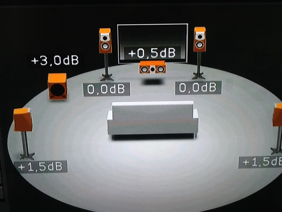

Edit: gerade mal gemessen und eingestellt. 24er sind als groß gemessen worden, habe ich auf klein gestellt. Sub mit 80hz auf 60 geändert.
Mich wundert der gemessene Abstand bei der Mehrpunktemessung
Mit dem Zollstock gemessen ist der Abstand der Front zum Sitzplatz 4,60m und zu den rears eigentlich 0 da auf gleicher Höhe mit der Couch.
Pegel sieht jetzt so aus

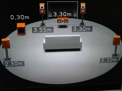

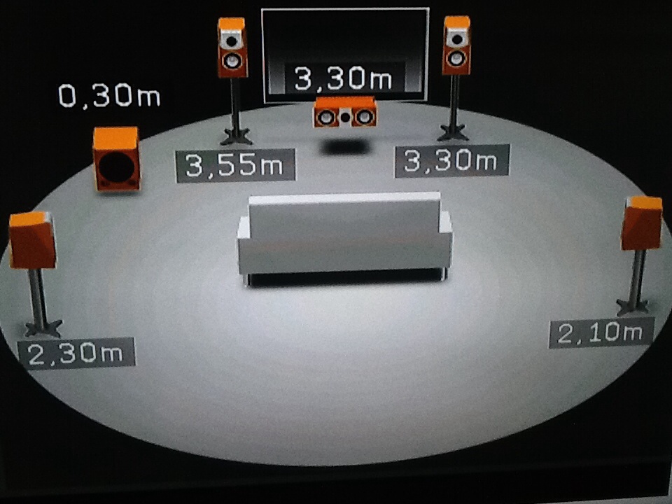

So,
Gerade mal neu gemessen mit Mehrpunktemessung.
@Palefin: die vorderen Hängen jetzt auch.
Mit den Pegeln komme ich ja halbwegs klar. Würde den Center noch etwas zurück nehmen und den Sub zum sicheren einschalten so auf 3-5 stellen. Muss ich probieren.
Aber wie ist das mit den abständen?
Wie schon vorher geschrieben. Mit Zollstock gemessen vom Sitzplatz bis zum Center und den Front ca. 4,60m und der Center steht hinten neben der Couch.
Muss / soll ich da etwas ändern oder anders messen? Ich habe das Mikro auf alle möglichen Sitzplätze gestellt oder besser quer im Raum?
Danke

hm, also die Pegel und Abstände auf den beiden Screenshots sehen für mich ziemlich gut aus.Epo_Deluxe hat geschrieben:So,
Wie schon vorher geschrieben. Mit Zollstock gemessen vom Sitzplatz bis zum Center und den Front ca. 4,60m und der Center steht hinten neben der Couch.![]()
Danke
Dass das nicht mit der Realität ganz übereinstimmt... Beim Sub ist das bei mir auch.
Bei den Boxen nicht.
Kannst du mal ein richtiges Foto der Front und nach hinten in die Galerie stellen?
Das muss mit Raumeinflüssen zu tun haben mit den Abständen.
I. üb: Du meinst oben die Rears, die neben der Couch stehen, oder?
Ach so: Einmessen. Ich nehme nicht sämtliche Sitzpositionen. Da gibt es aber unterschiedliche Meinungen. Nur, wenn man damit zu weit auseinander geht, dann gibt es im AVR einen dicken Kompromiss, da er ja die unterschiedlichsten Messwerte zusammen"mixen" muss.
Ich würde die Haupthörposition nehmen und seitlich davor und dahinter in 30-50 cm Abstand. Nat. auf Ohrhöhe das Mikro freistehend nach oben gerichtet !!!! mit Stativ. Alles andere beeinflusst die Messung.
