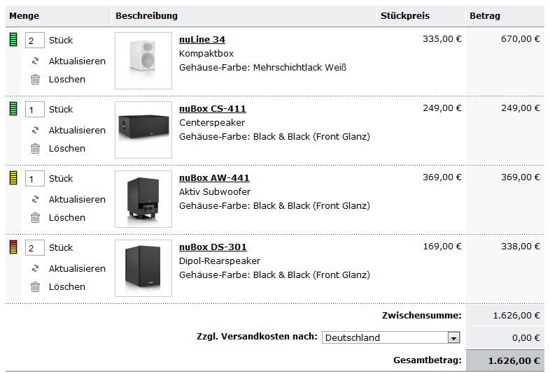

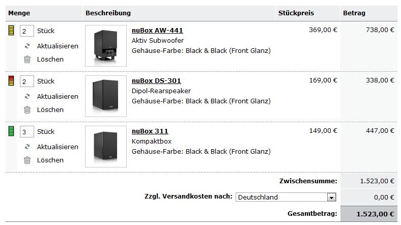

Folgende zwei Favoriten-Sets habe ich jetzt mal zusammengestellt:
Set1 NL-34+nuBox
Set1
Set1
Set2 nuBox only
Set2
Set2

Set1 NL-34+nuBox
+ brillantes Stereo ohne Sub möglich
+ Breites Abstrahlverhalten der NL-34
- evtl. Probleme im Bassbereich, da „nur“ ein Sub vorgesehen
Set2 nuBox only
+ Homogene Front/Center Kombi
+ gleichmäßigerer Bass
- Subs müssen auch bei Stereo mitlaufen
Für mich ergeben sich jetzt folgede Fragen:
  • Was sagt ihr zu Set1? Mir gefallen halt die NL-34 sehr gut und da ja alles bei Nubert neutral abgestimmt ist sollte sich das doch eigentlich auch kombinieren lassen oder? Auch vom Design her würde mir der Mix aus NB B&B nund NL Weiß gefallen. Die Blenden/Gitter werden wenn überhaupt eh nur beim Besuch von Kindern angesteckt.
    Bringt es wirklich so viel zwei Subs zu betreiben? Oder dann doch lieber ein Anti-Mode 8033?
    Bei Set 2 habe ich halt bedenken, dass mir vielleicht bei Stereo, also beim Musik hören was fehlt. Liegt dann halt am Receiver das sauber zu trennen, mixen usw.. Bin übrigens auch dem Hören von Stereo-Material unter Nutzung des kompletten 5.2 Ensembles nicht abgeneigt. Schlecht wärs nur wenn das dann zu Lasten der Feindynamik/Detailgetreue geht. Denke das kommt dann eben auch auf den AVR an.

ich persönlich halte nicht allzuviel vom Mix der Lautsprecherserien, vor allem dann nicht, wenn die Front betrofen ist. Bei Filmen mögen andere Rears vielleicht nicht ganz so ins Gewicht fallen, aber gerade wenn Du auch Musik in 5.x hören willst, erscheint mir ein Höchstmaß an Homogenität angeraten zu sein.
Das NuBox-Set scheint mir eine sehr gute Wahl zu sein, auch unter Deinen optischen Aspekten. Ich würde zunächst mal mit einem AW 441 anfangen und schauen, wie das klingt. Gerade im Tieftonbereich spielen die Raumeinflüsse eine sehr große Rolle - und das kannst Du ja zum jetzigen Zeitpunkt noch nicht abschätzen 8) .

Hallo Gronkk,
ich stimme stevienew auf jeden Fall zu; mischen sollte man nicht. Wenn schon nuLine, dann alles aus einer Serie (also AW-560, DS-22, usw). Sieht IMHO sonst etwas zusammengewürfelt aus. Der preisliche Unterschied der DS-22 zu den DS-301 wäre nicht so hoch. Klar, der Sub kostet schon 140 EUR mehr.. dafür ist er auch ein bisschen besser :wink: und schöner / hochwertiger verarbeitet. Beim Thema Center.. würde ich bei den Lines wahrscheinlich den CS-42 wählen. Gerade die Front sollte schon zusammenpassen. Mit 3x 311 hast du IMHO die homogenste Front. Falls es der Platz erlaubt, würde ich aber vielleicht doch dem CS-411 den Vorzug geben. Ob du wirklich 2 Woofer brauchst, hängt auch ein bisschen vom Raum ab. Ich würde erst mal einen ordern und bei Bedarf nachbestellen. Mehr als ein Woofer sorgen für eine gleichmäßigere Raumanregung. Zwingend brauchst du aber nicht 2. Den vorgeschlagenen SR5006 würde ich dir auch empfehlen anzuschauen. Ist ein Topgerät das demnächst abverkauft wird (neues Modell: SR5007)

Also da dir die nuPro gefallen, was hältst du dann von:
5 x nuPro A10
1 x AW 560 (oder 441)
und dazu den Marantz, der hat ja glaube ich die PreOuts. (Vorsicht, hat nur PreOuts für Subwoofer und Front LS. Der 6006 dann für 7.2) Biste auf jedenfall noch im Gesamtbudget...
Oder vllt bekommst du noch nen billigeren Receiver mit PreOuts, Leistung wäre ja bei den Aktiven zu vernachlässigen... Falls man da noch spart wäre evtl 2x AW 441 drin oder später 2x AW 560... :mrgreen:

flo5 hat geschrieben:Hallo Gronkk,
ich stimme stevienew auf jeden Fall zu; mischen sollte man nicht. Wenn schon nuLine, dann alles aus einer Serie (also AW-560, DS-22, usw). ..
Flo
Nicht mischen. Besonders nicht vorne (FL C FR). Alles aus einer Serie nehmen...
:P
Wegen des Klangs !!!

Ok Ok Ok !!! :wink:
Nicht mischen ich habs verstanden :D
Hab nur gedacht weil hier ja die Betonung immer so auf der Neutralität der LS liegt.
Aber ist ja eigentlich klar das sie innerhalb einer Serie trotzdem aufeinander abgestimmt sind. :oops:
Habe mich nun für die nuLine entschieden! Die NL-34 gefallen mir halt einfach.
Außerdem liegt ja mein mein Hauptaugenmerk dann doch eher bei Musik hören als Filme schauen (60:40).
Habe zwar etwas bedenken was die "klotzigkeit" betrifft, aber das seh ich erst wenn ich sie vor mir habe.
Ja und was das Geld betrifft .... so muss ich das Set dann halt recht langsam vergrößern.
Ausbaureihenfolge habe ich jetzt so vorgesehen: 2.0 -> 2.1 -> 4.1 -> 5.1 und dann falls überhaupt Nötig schauen wegen 5.2
