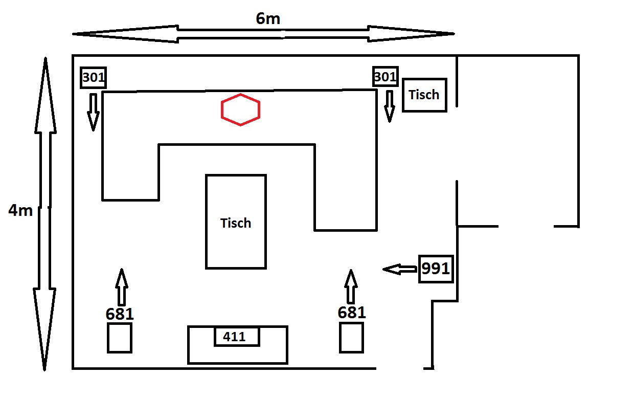

Weihnachten kommt immer näher, und somit auch der Wunsch meinem Heimkino ein Upgrade zu unterziehen !
Ich spiele schon einige Zeit mit dem Gedanken auf 7.1 aufzurüsten.
Jetzt stellt sich die Frage, ob ich 2 Back-Surround Lautsprecher oder Front High / Wide wähle.
Front High wird nur als Dialog lift benutzt wenn ich das richtig verstanden habe ? Das würde in dem Fall dann wegfallen.
Wie weit müssten die Front - Wide Lausprecher denn von den Front Lautsprechern entfernt sein damit sich das lohnt (Abstand nach links und rechts) und würden Back-Surround Lautsprecher vll. einen größeren Unterschied machen ?
Falls es Front Wide Lautsprecher werden sollen schwanke ich zwischen 2 Nubox 381 bzw 2 Nubox 311.
Bei den Back Surround zwischen 2 weiteren Nubox DS-301 bzw. 2 Nubox WS-201.
Was haltet ihr von dem Vorschlag ?
Die WS-201 gehen leider nur bis ~120 hz runter, und ich bin mir bei meiner Aufstellung auch nicht sicher ob das die richtige Wahl wäre.
Man könnte sie schön hinten an der Wand aufhängen, und ich müsste mir keine neuen Ständer für die DS-301 bauen.
Für Ratschläge und Tipps wäre ich dankbar !
Im Anhang noch eine Skizze von meinem Raum.
mfg Hansmaulwurf
