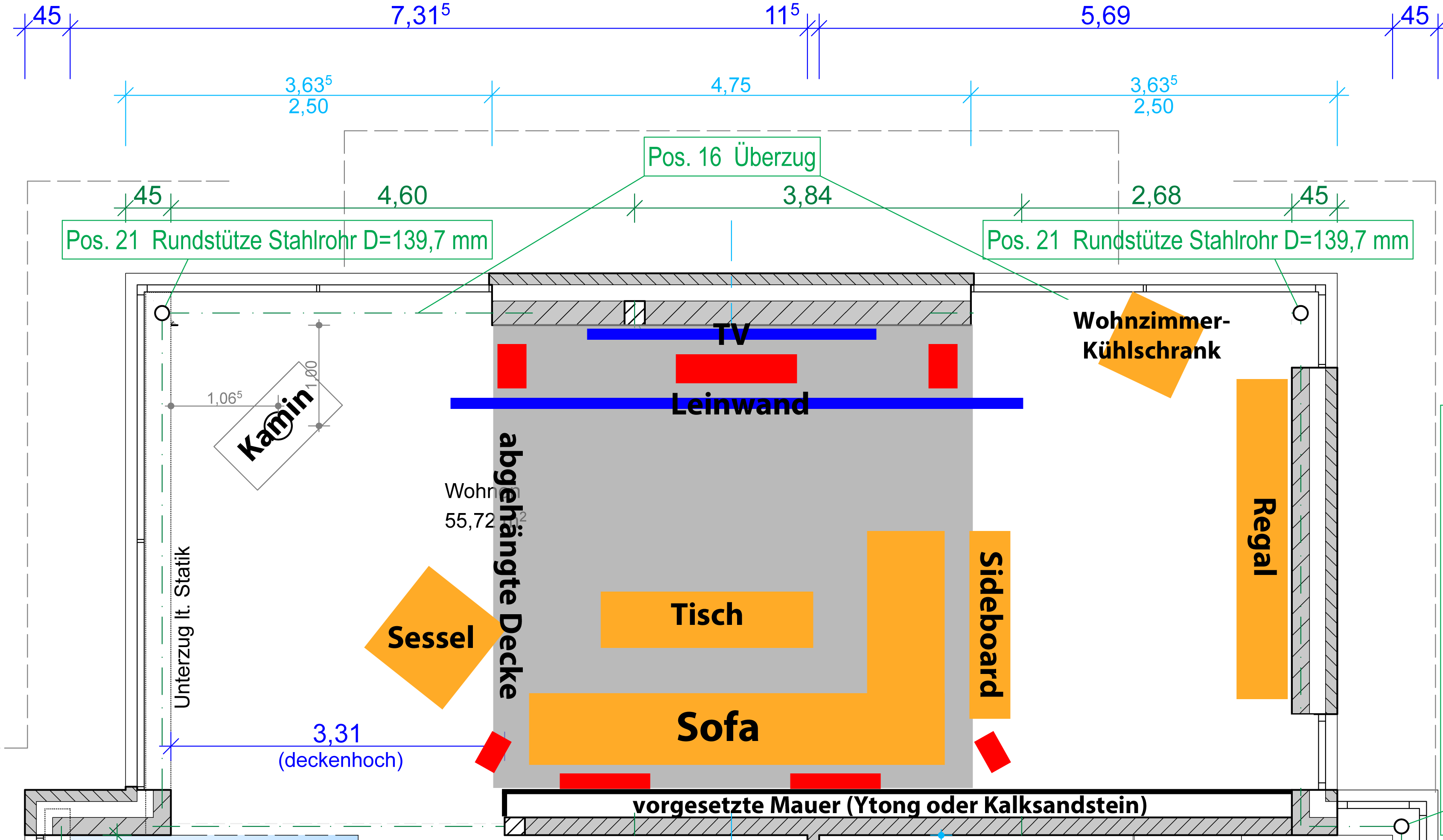

Einen Plan vom Wohnzimmer hab ich angehangen. Das Problem ist wie so so oft, dass die Rückwand gleich hinter dem Sofa sein wird.

Moin,
grundsätzlich ist es ein wenig besser den Sound eher von oben zu haben, allerdings stört er ja auch nicht die Rears über den Kopf zu montieren.
Die Deckenmontage ist von den Moden nicht besonders gut und hängt voll in der Ecke drin und strahlt dadurch die Rückwand an, ist also nur eine C-Variante wenn sie nicht weit in den Raum strahlen lässt.
1. LS direkt an den Wänden (je nach dem wie die Skizze zu sehen ist und welche LS zum Einsatz kommen) und vorallem das Sofa direkt an der Rückwand, dass ist für deinen Bass absoluten Mist - der wird kein bisschen sauber werden und immer dröhnen.
2. Ungeschickte Raumausnutzen - ich weiß ja nicht was sonst noch reinkommt - auf 55m² ist es in der Regel kein Problem eine Anlage perfekt zu stellen und den Raum gut zu gestalten.
3. 1. Längs- und 2. Quermode treffen aufeinenander - da wirst du vermutlich bei ~30Hz ein Problem bekommen - ansonsten sehen die Moden aber recht gut aus - auch wenn sich das mit der offenen Wand nicht wirklich gut bestimmen lässt.
Wenn also die Priorität in dem Raum auf Heimkino liegt, dann würde ich dringend umplanen (vielleicht samt der Wand - der Raum scheint mir für den von dir geplanten Inhalt wirklich suboptimal gestaltet) - wenn jetzt das Wohnzimmer mit Kamin und ab und an mal TV schaun im Vordergrund steht dann spielt es ja keine Rolle - in dem Fall würde ich die nV5 auch dahin packen wo sie am besten aussehen.
Was für Ls sind denn geplant?
Allgemein halte ich die Planung im Bezug auf die Anlage nicht für optimal.sqeez3r hat geschrieben: Noch habe ich alle Möglichkeiten, da das Haus gerade im Rohbau ist und die Leerrohre noch nicht eingezogen wurden.

Re: nuVero 5 als Back-Surround an Wand oder Decke
Was machbar ist und was nicht lässt sich für uns an Hand der Skizze ja nicht einschätzen. Aber er sollte zumindest mal wissen worauf er sich einlässt.mcBrandy hat geschrieben:Was Lipix schreibt, ist zwar richtig, aber ich geh jetzt mal davon aus, dass auch jemand anderer mitreden wird, was die Ausstattung in dem Raum betrifft?!
Manche Leute planen ja so einen Raum und denken er wäre perfekt weil sie es nicht besser wissen.... Das ist dann höchstärgerlich wenn ein anderer Aufbau vielleicht sogar besser angekommen wäre oder einfacher zu realisieren war.
