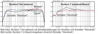

Folgende Infos aus dem Labor:
Die Trennung sollte bei 40/50Hz vorgenommen werden;
Falls bei sehr hohen Pegeln Kompression im Bassbereich hörbar werden sollte auf 50Hz gehen, ansonsten sind die 40Hz vollkommen in Ordnung.
Folgendes Diagramm zeigt die Kompensation, die durch die Wandnähe erforderlich ist, bzw die Auswirkung des Wandnah-Schalters sehr gut:
