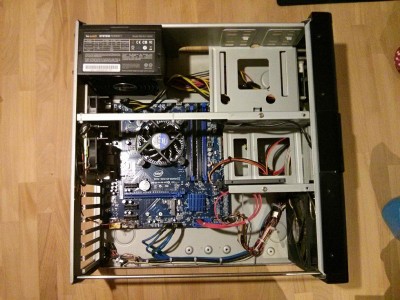

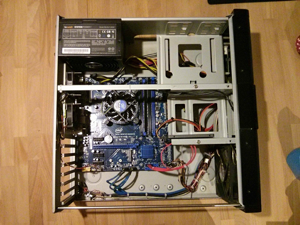

Zusammengebaut sieht das ganze dann so aus. Installation:

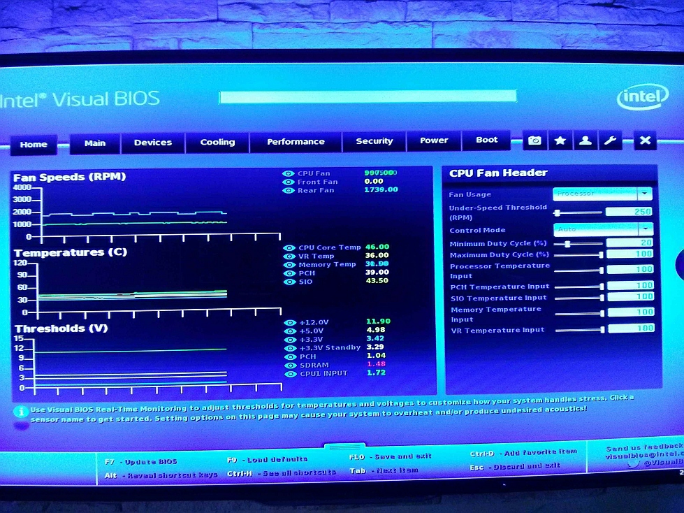

Bios:
Das Bios ist der Hammer, auch optisch, und lässt sich auch bequem mittels Maus bedienen.
Einstellungen en Masse.
Auch die Lüfter lassen sich hier perfekt einstellen.
Screenshots lassen sich wohl auch machen, nur irgendwie bekomme ich das nicht hin. deshalb ein Foto Leistung und Geschwindigkeit:

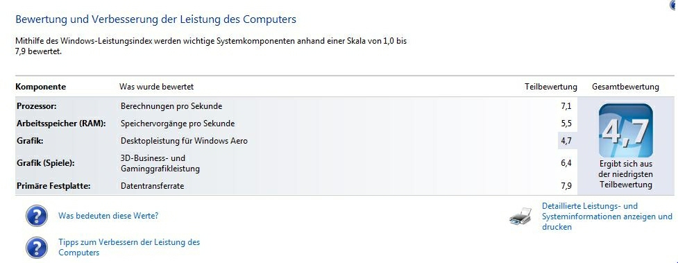

Von irgendwelchen Benchmarks möchte ich euch verschonen.
Das System fühlt sich flott an, richtig flott sogar. Für einen HTPC spitze.
Mediaportal startet in wenigen Sekunden.
HD-TV läuft mit der HD4400 auch ohne Probleme, somit sollten Blurays auch keinen Kummer machen.

Mit Sicherheit kann man da über die Einstellungen im Bios noch ein paar Watt herausquetschen, nur da sehe ich angesichts dieser Werte keinen Bedarf.
Die Temperatur der CPU liegt meist so um 45°C.
Eine höhere Temperatur als 50°C habe ich bisher noch nicht gesehen.
Der Boxed Lüfter dreht meist mit 1000U/min und ist damit nahezu unhörbar.
Ich sehe keinen Bedarf diesen auszutauschen.

gefällt mir ganz gut dein HTPC. Ich hätte mir aber einen anderen CPU Kühler montiert, die Retail Dinger von Intel sind doch echt Murks...

Wie verhält es sich mit den Beiden hinteren Lüftern, sieht aus wie zwei 60mm Teile:
- Brauchst Du die wirklich? / Hast Du es mal ohne probiert? / Sind die laut oder hast Du da speziell leise gekauft, zB. Noisblocker?
Die neuen Haswell sind schon gut was den Stromverbrauch anbelangt.
Mit dem schnellen Booten geht es bei mir ähnlich, da wird wohl die SSD den höchsten Anteil haben, neben möglichst wenig Komponenten, welche vom Bios erkannt werden müssen.

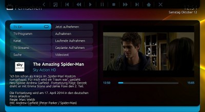

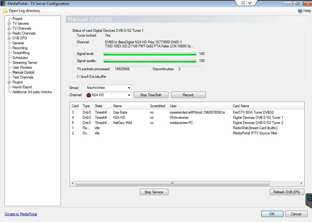

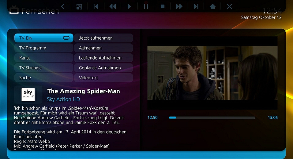

das TV-Signal wird mittels Netzwerk über MediaPortal gestreamt.
MediaPortal ist in 2 Programteile aufgespittet, einmal Server und einmal Client.
Natürlich kann man auch beides auf einem Rechner installieren, praktisch als Singleseat.
Außerdem lässt sich mit einem entsprechenden Plugin TV auch an Android-Geräten schauen, Aufnahmen planen usw. (aMPdroid)
Ich habe mich für die Server Geschichte entschieden, denn somit habe ich alles an einem Platz.
Weiter Vorteil: ich brauche ich nur eine Karte um Sky und HD+ im ganzen Haus zu schauen.
Die TV-und Radiosender und Streams werden alle auch nur am Server eingestellt und sortiert und sind so bei allen Clients gleich.
Screenshot vom Server: Das Bild- und Tonsignal geht über HDMI zum AVR.
Die hinteren Lüfter sind langsame Papst.
Da ist nur noch einer angeschlossen.
Vorne habe ich einen 120mm Enermax verbaut.
Im Bios habe ich Gehäuselüfter so eingestellt, das diese erst bei einer höheren CPU/Board Temperatur laufen.
Bisher sind sie noch nicht angesprungen und stehen still.
Vermutlich würde ich sie nicht brauchen.
Gruß Brette
Gruß Brette

Hier noch ein Bild zum Thema Leistung:
