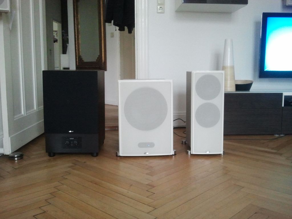

Gesamt haben wir ungefähr 5 Stunden verglichen, gemessen, eingestellt und vor allem den AW-17 mit seinen knapp 40kg hin- und hergeschleppt.
