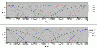

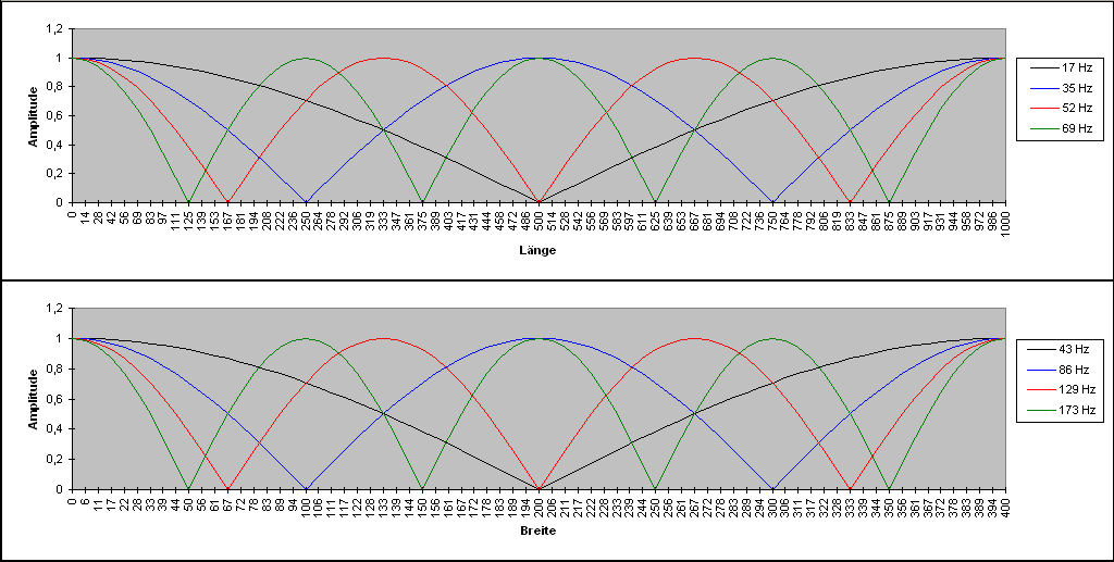

Die Verteilung von Stehwellen in einem Raum sieht so aus:
![Bild](http://members.chello.at/gamuerle/BlueDanube/Stehwellen.gif)
Das Bild stellt den Verlauf für die Moden 1. bis 4. Ordnung (schwarz, blau, rot, grün) dar, wobei die Wirkung mit höherer Ordnung abnimmt.
D.h. die Mode 1.Ordnung ist am schlimmsten, dann kommt die 2. usw.
Einerseits kann man heraus lesen, wie der Pegel bei der jeweiligen Frequenz verläuft (an der Wand immer maximal).
Andererseits ist es auch so, dass die Anregung der Raumresonanz dort höher ist, wo die Kurve oben ist und dort niedriger ist, wo die Kurve unten ist.
Und nun kommt die Preisfrage
An welcher Stelle sind alle Kurven mittelhoch - also nicht maximal (Dröhnung) und nicht minimal (Auslöschung)?
Alles klar?
Natürlich kann man nach dieser Anleitung die Lautsprecher nicht auf den Millimeter genau aufstellen, aber es ist ein guter Anfang für das Feintuning.
