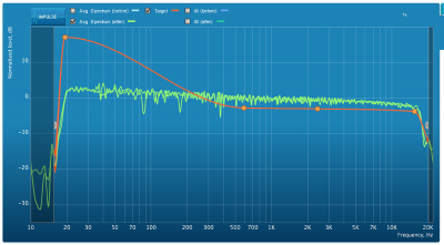

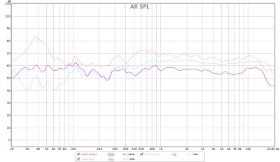

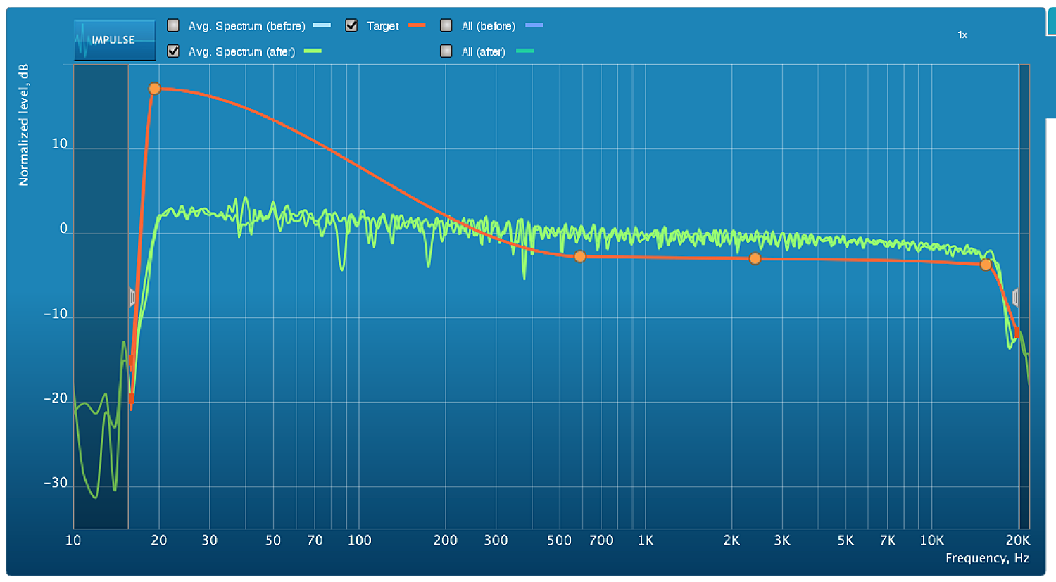

So jetzt hier nochmal die Kurven mit REW gemessen:
Rot: ohne Dirac
Blau: mit Dirac und voreingestellter optimaler Kurve (Bass komplett Cut)
Lila: Mit Dirac und total basslastiger Kurve verzerrt + ATM auf 3 Uhr 8O
Klingen tut´s jetzt einfach fantastisch, aber die Lösung mit ATM auf 3 Uhr + DIESER Kurve in Dirac,
da hab ich irgend wie ein Problem mit :)

Wie kommst Du denn zu der blauen Kurve, die ist total besch...
So wie ich das sehe müssen nur Bereiche abgesenkt werden, eigentlich ein Kinderspiel für jede autom. Korrektur.
Georg A.
Beiträge: 345
Registriert: Do 13. Dez 2012, 18:01
Re: Neue Anlage - NV14 + NAD = ein Traum!
Beitrag von Georg A. »
Ich hab keine Ahnung warum die Raumkorrektur so einen Quatsch veranstaltet...

Nochmal im Detail, vielleicht ist es oben etwas salopp gewesen.
Gemessen wurde mit REW 5.
Dirac tätigt eine "Korrektur des Frequenzgangs und der Impulsantwort von Lautsprechern am Hörplatz"
http://diracrcs.de/index.php/funktionsweise
Ablauf: Messen mit REW -> Korrektur der Zielkurve in DIRAC -> Messen mit REW -> usw.
  • Der grüne Frequenzgang von Dirac hat die blaue Kurve zum Ergebnis!
    Der lila Frequenzgang wurde mit der orangenen Zielkurve + ATM auf 3 Uhr ermittelt.
Ich muss mal schauen, obs da auch andere Programme für Mac gibt...
