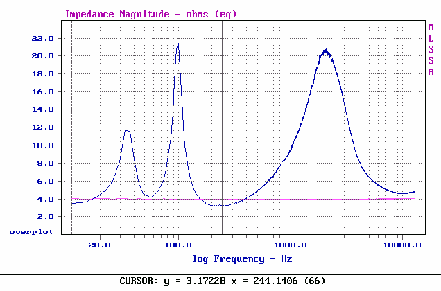

Für die Rohr-Resonanz gibt es einige unterschiedliche Definitionen.
Die eine ist die Frequenz beim "ersten relativen Impedanz-Minimum" zwischen dem tiefer liegenden BR-Rohr- und dem meist ein bis zwei Okaven höher liegenden Chassis-Impedanz-Maximum).
Wenn das "zu unanschaulich" erscheint, kann man z.B. dieses Schaubild einer kleineren englischen Box anschauen:
http://www.nubert.net/g-nubert/imp_Box_England.png
Hier liegt die erste Impedanz-Spitze bei etwa 35 Hz, die Tieftöner-Resonanz bei 100 Hz und das Minimum zwischen diesen Spitzen - also die Rohr-Resonanz - bei ca. 57 Hz).
Eine andere Definition ist die Frequenz, bei der sich die Tieftöner-Membranen im Tiefbassbereich "am wenigsten" bewegen.
Nach dieser Definition liegt die Rohr-Resonanz der nuLine 120 (und der nuWave 125) nur ein Hertz höher als es beim AW-1000 der Fall ist.
(Je nach Bass-Schalter-Stellung 29 bis 31 Hz).
Gruß, G. Nubert
"Thomaswww" hat sehr genau getippt!kallll hat geschrieben:angesichts der Maße würde ich auf eine Abstimmfrequenz von ca. 40 Hz tippen.
Gruß, G. Nubert
