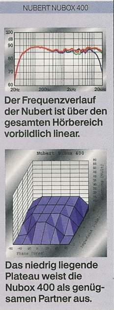

Hallo Juntke,
es kommt schon ab und zu vor, dass einzelne Leute eine sehr lineare Box als "zu hell" oder "zu dunkel" empfinden.
Die 400 gehört zu den Boxen unseres Programms mit der höchsten "restlos begeistert-Quote" - über 93%!!
In diesem thread hat mich die die "Ansammlung der negativen Meinungen" selbst überrascht.
Die nuBox 400 ist eine außergewöhnlich sauber klingende Box mit extrem geringen Verzerrungswerten, enormen Pegelreserven und sie ist messtechnisch "eher eine Spur zu hell" ausgelegt.
Erst vor ein paar Tagen hatte ich ja schon über die Unterschiede "nubox 380/400" geantwortet:
http://www.nuforum.de/nuforum/viewtopic ... ght=#55573
Warum sie ab und zu als "zu höhenarm" oder "nicht durchsichtig genug" beschrieben wird, könnte an drei Dingen liegen:
  • 1. am persönlichen Hörgeschmack.
    2. an der "Helligkeit" der gewählten Vergleichsboxen. - Eine nuBox 580, nuWave 8 oder 10 hat schon in der "Höhenschalter-Stellung unten" recht viel Höhen. - Und trotzdem gibt es auch noch die Schalterstellung "noch mehr Höhen".
    3. Weil die Box als Standbox etwas klein ist, klingt sie nicht nur durch das größere Volumen, sondern auch durch die Bodennähe "bassiger" als eine 380. Weil das Ohr zwischen Bass und Höhen versucht "auszumitteln", empfindet man vielleicht die "richtige" Höhenmenge als zu gering.
Anbei die Messungen von Audio:
http://www.nubert.net/g-nubert/400_Freq_Audio_8_02.jpg
Diejenigen (wenigen), die mit der Höhenmenge der nuBox 400 nicht richtig zufrieden sind, teilen sich in zwei etwa gleichgroße Lager. Für beide "Lager" haben wir Lösungen:
Es ist wohl etwas "unverantwortlich" im Forum einen "Bastelvorschlag" anzubieten; - aber wir werden die Folgen der Bastelei wohl in Griff bekommen:
Boxen "heller" machen:
http://www.nubert.net/g-nubert/360_bis_ ... nanheb.pdf
Boxen "dunkler" machen:
http://www.nubert.net/g-nubert/24uH_Hoe ... odul24.pdf
Also, wenn Sie einen Torx T 15 Schraubendreher und einen Lötkolben haben, - ran an die Arbeit...
Gruß, G. Nubert

Der Frequenzschrieb sieht wirklich überzeugend aus, wobei doch eine Überhöhung im oberen Bassbereich vorhanden ist und damit zwangläufig eine Senke von 4db in den Mitten (sofern man das aus der Grafik überhaupt vernünftig ablesen kann). Und das ist eigentlich auch mein Eindruck der 400er. Mir ging es nicht um fehlende Höhen, die Mitten sind mir einfach zu zurückhaltend. Deshalb fiel meine Wahl auf die 85er. Für mein Hörempfinden liegen zwischen diesen beiden Boxen Welten.
Ich würde gerne mal einen Frequenzschrieb der NuWave 85 sehen, haben sie einen zur Hand? Wenn nicht am Frequenzverlauf, woran liegt es dann, dass ich meine 85er als wesentlich offener und linearer empfinde?
