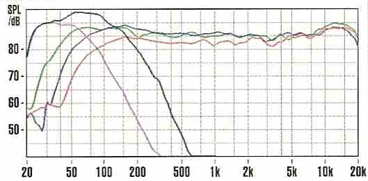

Beitrag von G. Nubert »
Hallo quio,
die nuBox 580 ist tatsächlich (nach Auswertung vieler Hörtest-Aktionen) recht hell abgestimmt.
Die Hörtests brachten so eindeutige "Vorteile" für die "helle Version", dass der Höhenschalter nicht die Funktion "recht hell und sanft", sondern "recht hell und noch heller" bekommen hat.
Ein Testergebnis, das sehr ähnliche Resultate zeigt wie unsere eigenen Messungen, ist das von AudioVision:
Der Frequenzgang der nuBox 580 ist hier "blass-grünlich" dargestellt und zeigt einen "-3 B-Punkt" von 40 Hz (bezogen auf den "Kennschalldruck", der im Bereich um 500 Hz ermittelt wird).
(Der Frequenzgang des AW-880 mit schwarzer Linie ist in Stellung "Freq rechts am Anschlag" und ist hier ohne Belang - weil für "Mini-Satelliten" gedacht.)
Im Augenblick laufen zwei Kunden-Anfragen von anderen 580-Besitzern, die sich ebenfalls etwas sanftere Höhen wünschen.
Dazu versenden wir nächste Woche kostenlos drei kleine Bauteile pro Box, deren Anschluss-Leitungen hinten statt der "Plus-Bi-Wirung-Brücke" angeklemmt werden. - Das "linearisiert" den Frequenzgang bei Abstrahlwinkel "0 Grad", die Frequenzgänge bei Abstrahlwinkeln über 20° werden dadurch aber etwas "schlechter".
