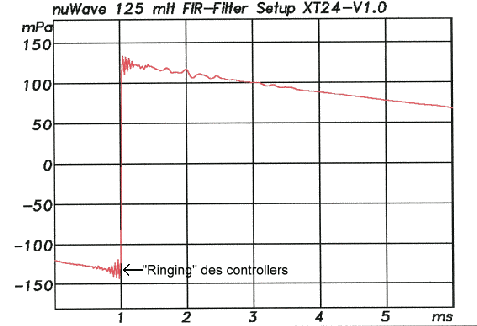

zur "Schnelligkeit" von Subwoofern gab's ja erst vor einigen Tagen eine Diskussion.
Mein Beitrag dazu:
http://www.nubert-forum.de/nuforum/view ... 999#109999
"Nennenswert schneller" geht im Bereich oberhalb 20 Hz also nur dann, wenn man entweder die untere Grenzfrequenz viel tiefer legt, oder die Filtersteilheit bei der unteren Grezfrequenz viel flacher macht, was beides recht problematisch ist. (Klirr usw.)
Oder natürlich mit "FIR-Filter-DSPs" mit "group delay Equalizing".
Natürlich haben wir im Labor diese "pefekt schnellen" Woofer ohne jede Zeitverzögerung bis 20 Hz hinunter (wenn man vom "Gesamt-Offset von ca. 80 ms mal absieht.)
Ein AW-1000 mit dieser Technik kostet halt vorerst noch 3700.- + 864.- . - Wird aber wohl bald "günstiger" sein.
Das ist keine Erfindung von uns, - im K+H 0 500 ist es schon seit Jahren perfekt realisiert, - aber ich habe noch nie einen Consumer-Woofer (egal welche Preisklasse) gesehen, bei dem das bisher verwirklicht wurde.
Als Beispiel zwei Messungen unserer Standbox (Labor-Prototyp) 125-FIR-DSP, die bis etwa 40 (oder ca. 25Hz, je nach Sichtweise) hinunter (bis auf den Offset von 83 ms) keinerlei Zeitverzögerung hat.
