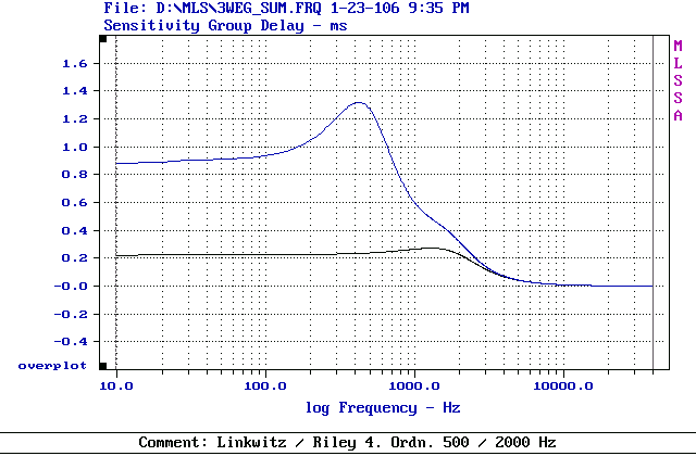

Hier ein Vergleich der Gruppenlaufzeiten der 3-Weg-Weiche (obere Kurve) und einer 2kHz-2-Weg-Weiche:

Niedrige Gruppenlaufzeit kann man mit Mehrwegeboxen ohne DSP-FIR-Filter-Prozessoren bisher in der Praxis kaum erreichen.
Ein Center mit "echtem" Mitteltöner (Bandpass) benötigt Hauptboxen, die bezüglich Mittel- und Hochtöner praktisch die gleiche Chassis-Anordnung aufweisen sollten.
Ob eine 2-Wege- oder eine 3-Wege Boxen-Kombi insgesamt bevorzugt wird ist Geschmackssache; Hauptsache, man mischt sie nicht in einer Anlage.
