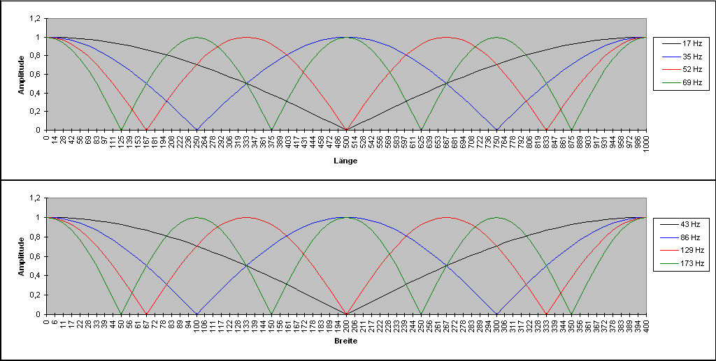

Ja, es gibt einen theoretischen Ansatz und eine praktische Erprobung.cptn64 hat geschrieben:Interessant finde ich den 1/5 Ansatz! Bisher war ich vom 1/4 ansatz ausgegangen.
Gibt es hierzu noch weiterführende Erklärungen?
Zuerst habe ich die Lautsprecher in meinem damaligen quadratischen (!) Raum mit 4x4m solange herumgeschoben, bis der Bass erträglich war. Danach stellte ich fest, dass die Bassmembranen etwa 80cm von jeder Wand entfernt waren.
Später überlegte ich mir das ganze theoretisch.
Die Verteilung von Stehwellen in einem Raum sieht so aus:
Das Bild stellt den Verlauf für die Moden 1. bis 4. Ordnung (schwarz, blau, rot, grün) dar, wobei die Wirkung mit höherer Ordnung abnimmt.
D.h. die Mode 1.Ordnung ist am schlimmsten, dann kommt die 2. usw.
Einerseits kann man heraus lesen, wie der Pegel bei der jeweiligen Frequenz verläuft (an der Wand immer maximal).
Andererseits ist es auch so, dass die Anregung der Raumresonanz dort höher ist, wo die Kurve oben ist und dort niedriger ist, wo die Kurve unten ist.
Und nun kommt die Preisfrage
An welcher Stelle sind alle Kurven mittelhoch - also nicht maximal (Dröhnung) und nicht minimal (Auslöschung)?
Alles klar?
Natürlich kann man nach dieser Anleitung die Lautsprecher nicht auf den Millimeter genau aufstellen, aber es ist ein guter Anfang für das Feintuning.
Die zugehörige Excel-Datei findest Du hier, da kann man in den gelben Feldern die Raummaße eingeben - das Prinzip ist aber bei allen Raumgrößen das selbe!
