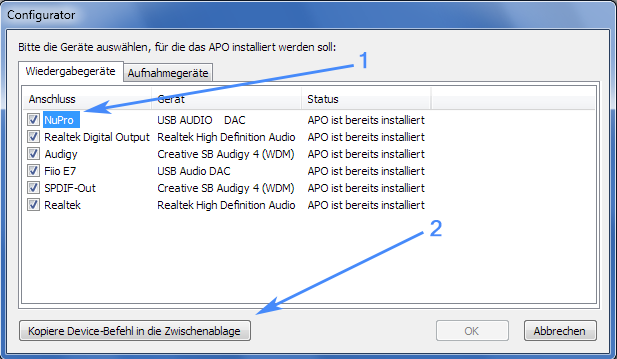

Für mein ursprüngliches Problem, die rechte Box bei digitaler Zuspielung über den PC als Master zu benutzen und trotzdem global eine korrekte Ausgabe des linken und rechten Kanals zu gewährleisten, gibt es mitlerweile eine Lösung.
Mit dem Equalizer APO kann man ab Version 0.9(ab Windows 7) die Kanäle frei zuordnen bzw. kopieren.
Nachdem ihr das EQ APO für die NuPro mittels Haken(1) installiert und den Rechner neu gestartet habt, müsst ihr in den Programmordner gehen, zB.
und öffnet die Datei config.txt mit dem Texteditor. Über das Startmenü öffnet ihr aus dem Programmmenü "Equalizer APO" den Configurator. Unter Wiedergabegeräte->Spalte "Anschluss" markiert ihr die NuPro und drückt anschliessend unten den Knopf(2) "Kopiere Device-Befehl in die Zwischenablage".
Jetzt geht ihr in die bereits geöffnete Datei "config.txt" und drückt Strg+v um den Inhalt aus der Zwischenablage einzufügen. Der Inhalt sieht jetzt zB. so aus:
Jetzt fügt ihr den Befehl zum Vertauschen der Kanäle hinzu:
und speichert mit Datei->speichern.

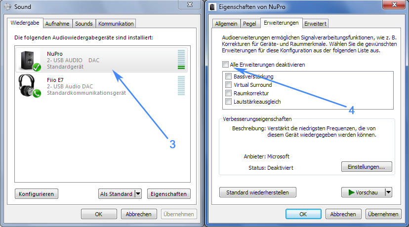

Rechts unten in der Taskleiste klickt ihr mit der rechten Maustaste auf das Lautsprechersymbol und öffnet das Fenster "Wiedergabegeräte". Hier macht ihr einen Doppelklick auf die NuPro(3) und geht zum Tab "Erweiterungen". Es ist wichtig, dass kein Haken bei "Alle Erweiterungen deaktivieren"(4) zu sehen ist, da dass EQ APO eine Erweiterung ist. Jetzt sollten die Kanäle unter allen Anwendungen, also global, vertauscht sein.
Code: Alles auswählen
C:\Program Files\EqualizerAPO\config
Device: USB AUDIO DAC NuPro {1fea3df0-3df3-4ef1-8e12-65a798080cb3}
Copy: L=2 R=1
