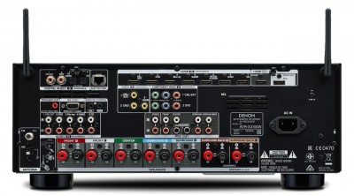

Auf Nachfrage hab ich mir mal die Marantz SR6008, SR6009 & SR7008, SR7009 genauer angesehen (Ferndiagnose)
Der Gerätevergleich DENON AVR-X4100 und MARANTZ SR7008 & SR7009 lässt starke Gemeinsamkeiten erkennen (wie bei Denon/Marantz üblich)...
(SR7008 / für Zoom anklicken!)
(SR7009 / für Zoom anklicken!)
...insbesondere im Bereich der Analogplatine,
so daß der Umbau offenbar prinzipiell gleich vorgenommen werden kann (bitte genau prüfen!)
Siehe dazu auch den
AreaDVD-Test
http://www.areadvd.de/tests/test-9-2-ka ... d-auro-3d/
mit deutlich erkennbarem identischen Innenaufbau der Geräte
Gleiches gilt für die
MARANTZ SR6008 & SR6009...
(SR6008 / für Zoom anklicken!)
(SR6009 / für Zoom anklicken!)
...die zumindest im Bereich der Analogplatine identisch dem
Denon AVR-X3100 aufgebaut sind und daher
auch diese prinzipiell gleich umgebaut werden können (bitte genau prüfen!)
