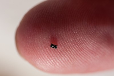

ein Foto zum besseren Verständnis:BlueDanube hat geschrieben:... die SMD-Widerstände sind natürlich viel kleiner, als sie auf den Fotos aussehen.![]()

Servus Rudi,
Aber der Entlötvorgang ist mit Einsatz eines spitzen Lötkolbens und einer Sauglitze kein großes Problem.
Das schlimmste an dieser Arbeit war für mich, die Verbindungplatinen abzuziehen. Die sitzen so fest, dass man sie nicht einfach abziehen kann.
Mit einem Schraubenzieher als Hebel kommt man aber in den beengten Verhältnissen nicht gut dazu. Ich habe Blut geschwitzt, bis diese Platinen endlich draußen waren ... ohne irgendeinen Stift zu verbiegen oder ein Kabel abzureißen.
Die Entlötarbeiten habe ich übrigens an der noch immer eingebauten Audioplatine gemacht ... no risk no fun.
Ich musste nur darauf achten, die Widerstände nicht beim Entlöten irgendwohin zu schleudern, wo man sie nicht mehr sieht. Das ist gelungen ... und ich hab mir einen Montageschritt gespart.![Cool 8)](./images/smilies/nuforum/icon_cool.gif)
So ein Fliegenschiss ist zwar ein Knaller - ich traute meinen Augen kaum, als das Ding so alleine auf dem Tisch lag.rudijopp hat geschrieben:schön dass du mal verdeutlichst, womit ich mich meist "rumquälen" muss

Moin Moin Erwin,
Diese "vielen Verbindungsplatinen" sind wirklich die schwierigste Hürde dieses Umbaus
...bei den folgenden Umbauten hab ich die Platine Bild 11 (ausgebaut = 13-15) auch nicht mehr raus genommen
Gruß vom Rudi
Ich habe für jeden vollstes Verständnis, der sich davor scheut und "Respekt", dass du dennoch deinen Schweinehund überwunden hast.BlueDanube hat geschrieben:Das schlimmste an dieser Arbeit war für mich, die Verbindungplatinen abzuziehen. Die sitzen so fest, dass man sie nicht einfach abziehen kann....
Ich habe Blut geschwitzt...
![Confused :?](./images/smilies/nuforum/icon_confused.gif)
Ich habe auch nur bei meinem Erstumbau - auf dessen Basis ja diese Umbauanleitung entstand - die Platinen zur Analyse und Dokumentation ausgebaut...BlueDanube hat geschrieben:Die Entlötarbeiten habe ich übrigens an der noch immer eingebauten Audioplatine gemacht ...
