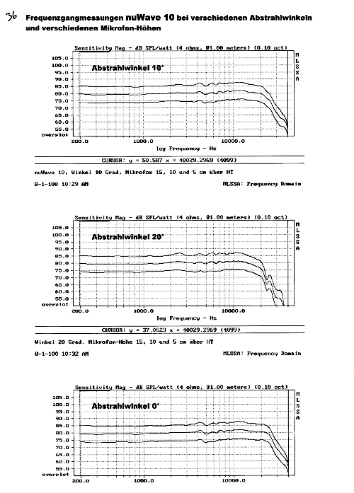

Bei der Interpretation von Messprotokollen habe ich insofern immer "leichte Probleme", weil jedes Messprotokoll eigentlich nur ein (mehr oder weniger "willkürlich") ausgesuchtes Protokoll aus einem "ganzen Bündel" von Protokollen ist:
Eigentlich müsste man immer mindestens 7 Messungen zeigen:
Jeweils 2 Mikrofon-Höhen unter einem Abstrahlwinkel von 0, 10 und 20°, und zusätzlich eine Nahfeld-Messung, so wie es hier am Beispiel der nuWave 10 gemacht wurde.
Diese Messungen sind sehr ähnlich zur nuWave 85 (Höhen-Schalterstellung "Mitte").
http://www.nubert.net/g-nubert/nuW10_S36_500pixel.png
http://www.nubert.net/g-nubert/nuW10_S37_500pixel.png
Gruß, G. Nubert

Vielen Dank, das ging verdammt schnell! Ich kenne mich mit den Messungen nicht so gut aus, aber ist es nicht so, dass man bei Messungen mit einem Glättungsfaktor arbeitet, der - wie der Name schon sagt - die Kurve glättet? Gerade bei der 2. Abbilung der NuWave 10 fällt auf, dass hier sowas nicht oder nur schwach gemacht wurde. Solche Messungen sieht man von Fachzeitschriften oder auf anderen Herstellerseiten nie.
Aber um nicht ganz vom Thema abzukommen und mal alle Frequenzschriebe bei Seite gelassen: Müssen ich und einige wenige Forumsteilnehmer nun an unseren Ohren zweifeln oder ist die nuBox 400 nun doch nicht ganz so linear in den Mitten wie eine NuWave 85? Oder ist für Sie die Reaktion, die 400er offenbare nicht alle Mittendetails ähnlich einer 85er, überraschend?
Ich weiß, es ist nicht gerade angemessen, den Erbauer einer Box vor solche Fragen zu stellen, aber wo anders kann man sowas mal machen? Ich möchte auch noch mal klarstellen, dass ich die 400er für den Preis gut finde, aber dass es besser, aber auch teurer geht, zeigt die NuWave Serie sehr eindrucksvoll.
