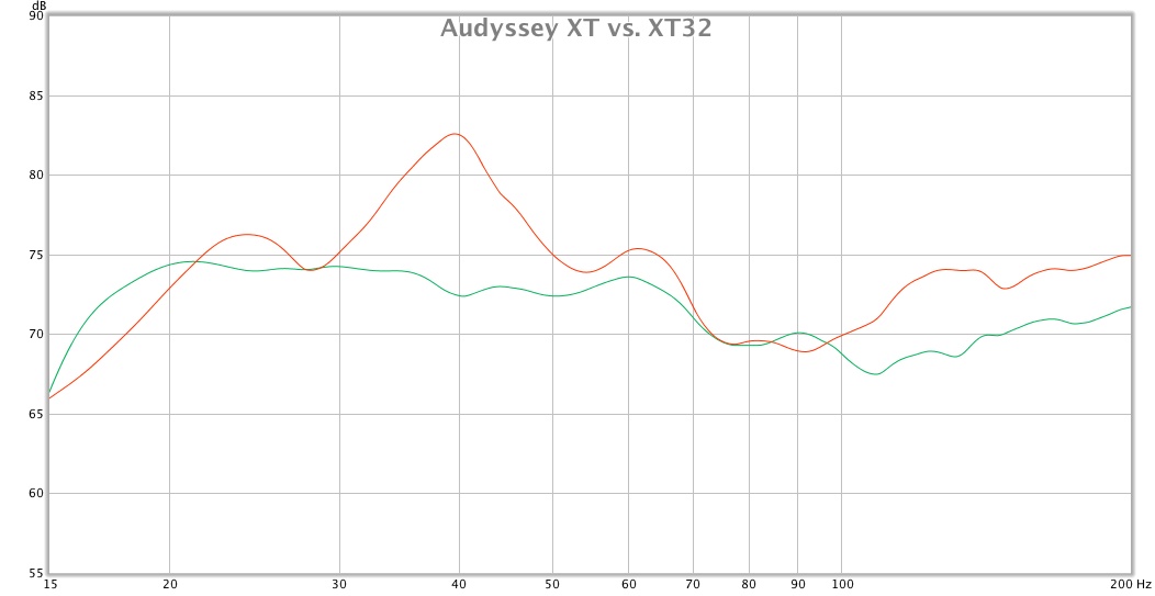

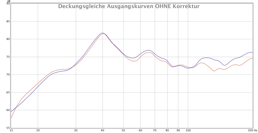

Um die Vergleichbarkeit zu hoch wie möglich zu halten wurden beide Ausgangskurven mit der gleichen Lautstärke eingemessen:
Audyssey MultEQ XT

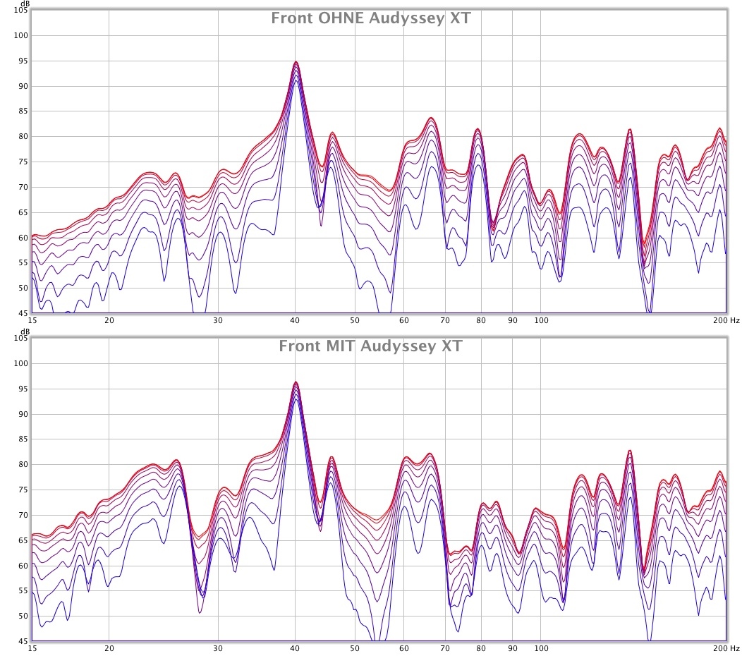

Auf dem Bild ist sehr gut zu erkennen das die Unterschiede zwischen OFF / ON nur minimal sind. Eine wirksame Korrektur findet überhaupt nicht statt. Zumindest nicht bei der kritischen Frequenz von 40 Hz. Da XT für den Subwoofer mehr "Filter" zur Verfügung hat und den in diesem Fall sehr gut korrigieren konnte, war die einzige Lösung des Problems, alle Frequenzen unterhalb von 60 Hz auf den Subwoofer umzuleiten. So konnte als "Kompromiss" der Klang weiter optimiert werden. Reines Stereo mit den Frontlautsprechern als FullBand war in dieser Konfiguration wegen des Dröhnens bei 40 Hz nicht möglich. Die nuLine 82 mussten daher "beschnitten" werden und ich könnte sie nie "pur" erleben.

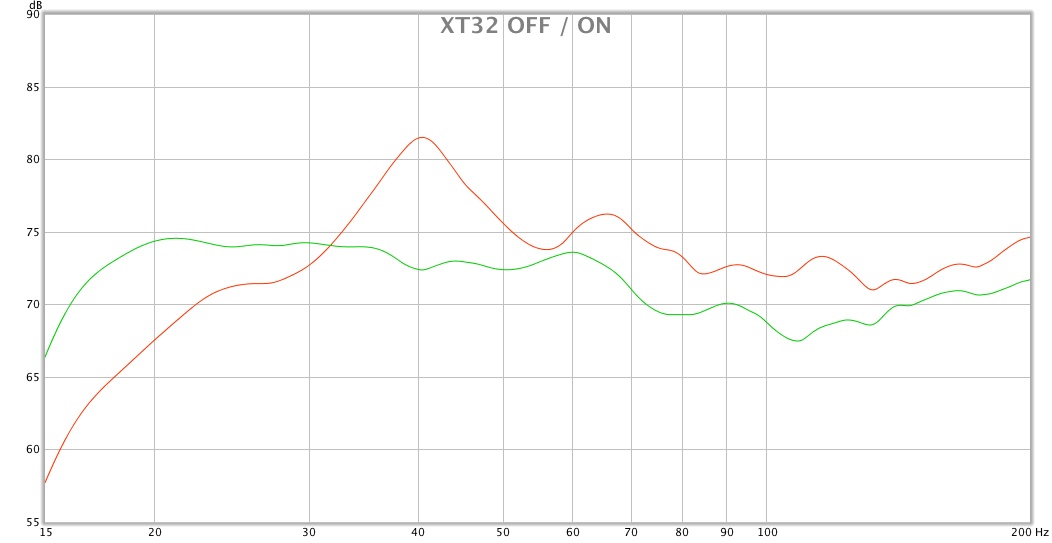

Audyssey MultEQ XT32

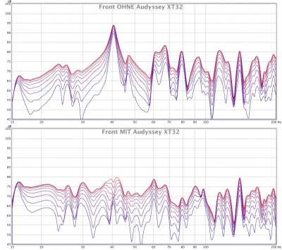

Deutlich zu sehen ist der massive (positive) Eingriff von XT32. Die Probleme die XT nicht "lösen" konnte, werden durch die bessere XT32 Variante einfach "weggebügelt". Als Resultat ist es nun möglich die Frontlautsprecher im Stereobetrieb als FullBand laufen zu lassen.
Auch im Surroundbetrieb macht sich die XT32 deutlich besser als das einfachere XT. Hier kommt gerade die Möglichkeit 2 getrennte Subwoofer einmessen und korrigieren zu können zum tragen.

Der Umstieg vom 3311 auf den X4000 mit dem besseren Audyssey MultEQ XT32 hat bei meinen Raumproblemen eine massive positive Veränderung gebracht. Beim 3311 mit XT musste ich viel von Hand "nachjustieren" gerade bei 2 Subwoofern die nur parallel statt separat betrieben werden konnten, war das immer mit klanglichen Kompromissen verbunden.
Beim X4000 klang es bereits nach der ersten, auf die Schnelle gemachten Einmessung deutlich homogener. Voller Bass ohne dröhnen. Deutlich mehr Druck und trockener als zuvor. Der Bass ist spürbarer.

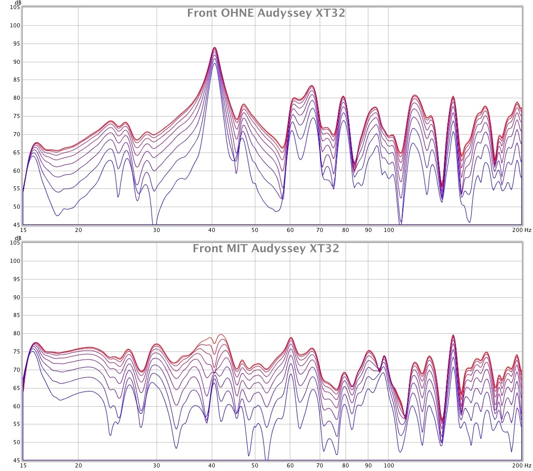

Kannst Du nicht mal die beiden Messungen als Frequenzkurven übereinander legen (Das sind die Wasserfalldiagramme).
Also die von XT und XT32. Du hast die Messungen doch bestimmt gespeichert?!

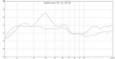

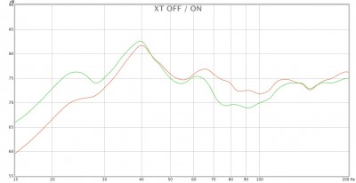

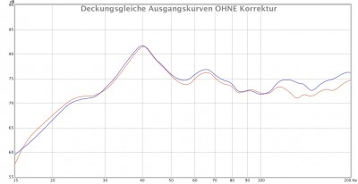

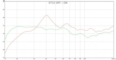

So,

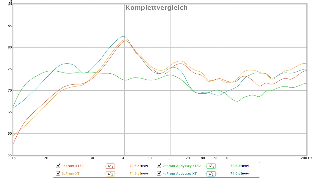

hier noch ein paar Kurven
Behandelt wird nur der absolut untere Frequenzbereich <200 Hz, da alles über diesen Wert von beiden System sehr gut und nahe zu gleich korrigiert wird.
Im Ausgangspost hab ich extra die "Wasserfalldiagramme" verwendet, da hier auch das "Langzeitverhalten" des Tons gut beurteilt werden kann. Bei der Korrektur durch XT32 ist sehr deutlich zu sehen das über den "kompletten Frequenzverlauf" hinweg das zeitliche Verhalten sehr gut korrigiert wird.
Andi
Andi
