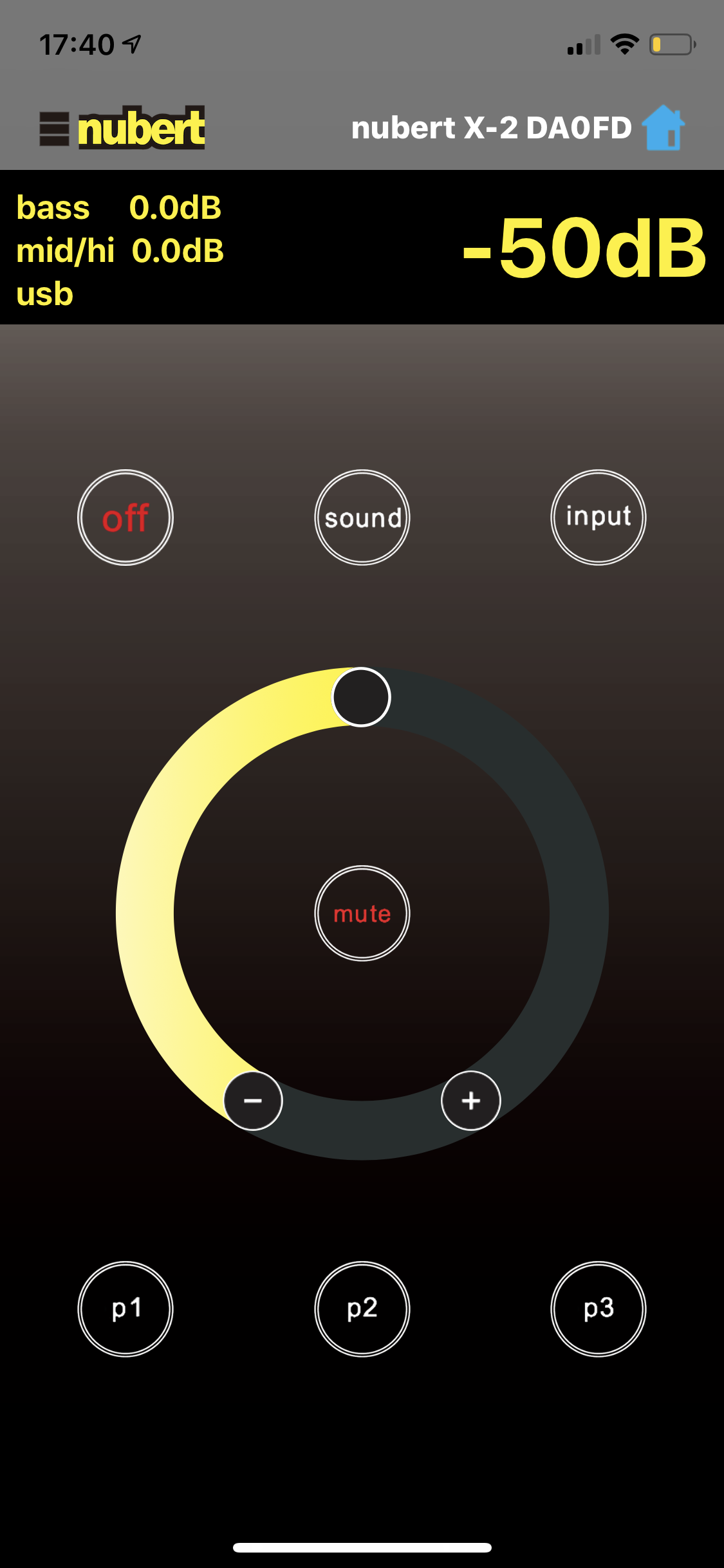

Wir haben die Optik ein wenig aufgehübscht
- Auf der Startseite zeigt nun das "Haus"-Symbol oben rechts des gewählten Lautsprecher an.
- Die Lautstärkeregelung ist ein Kreis, der wie folgt funktioniert:
Tippen und halten -> "Sliden der Lautstärke nach unten/oben"
Tippen auf "+" oder "-": Lautstärkesprünge wie in der vorherigen Version um 1 dB
- Der erste Screen ist deutlich übersichtlicher geworden und beinhaltet nun auch Presets
- Mute/Unmute ist deutlicher erkennbar

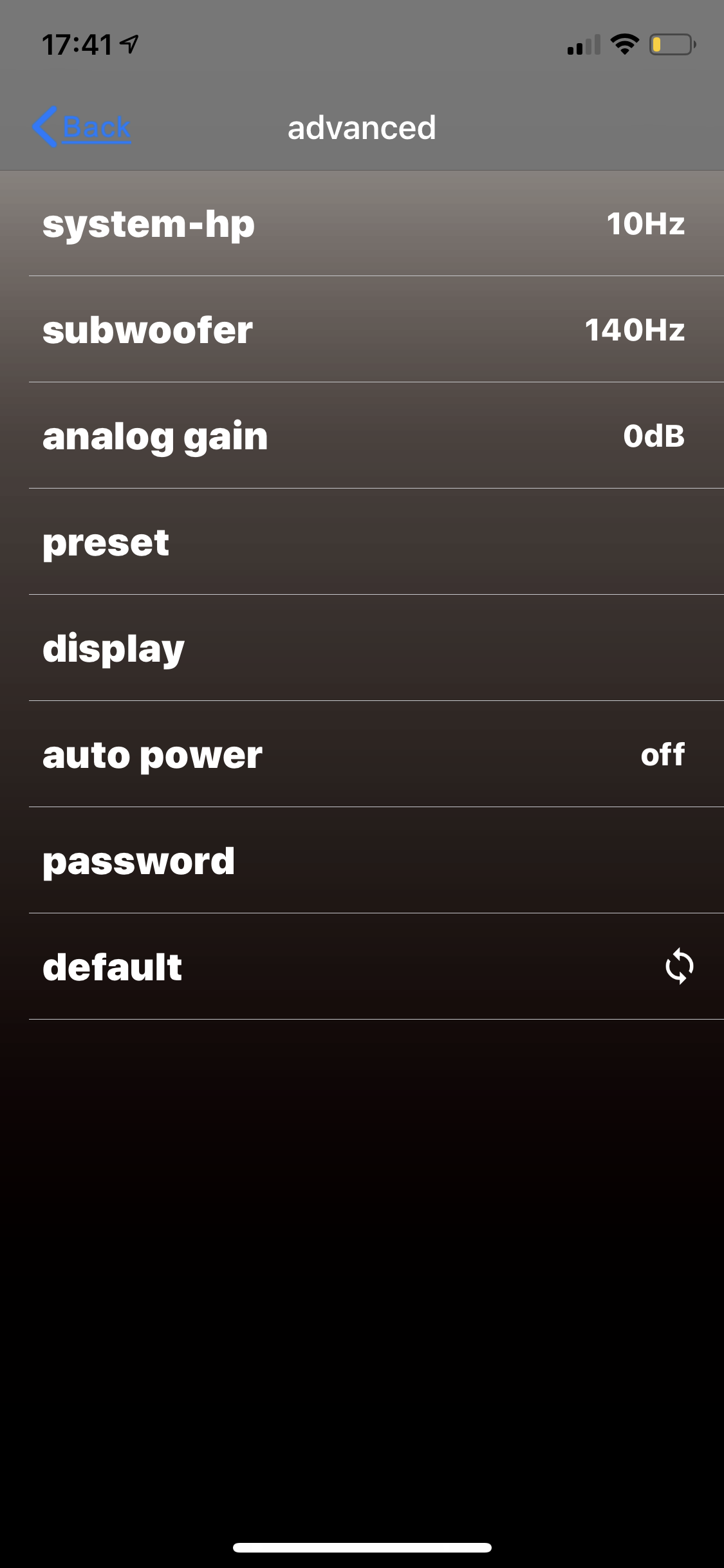

Dann advanced

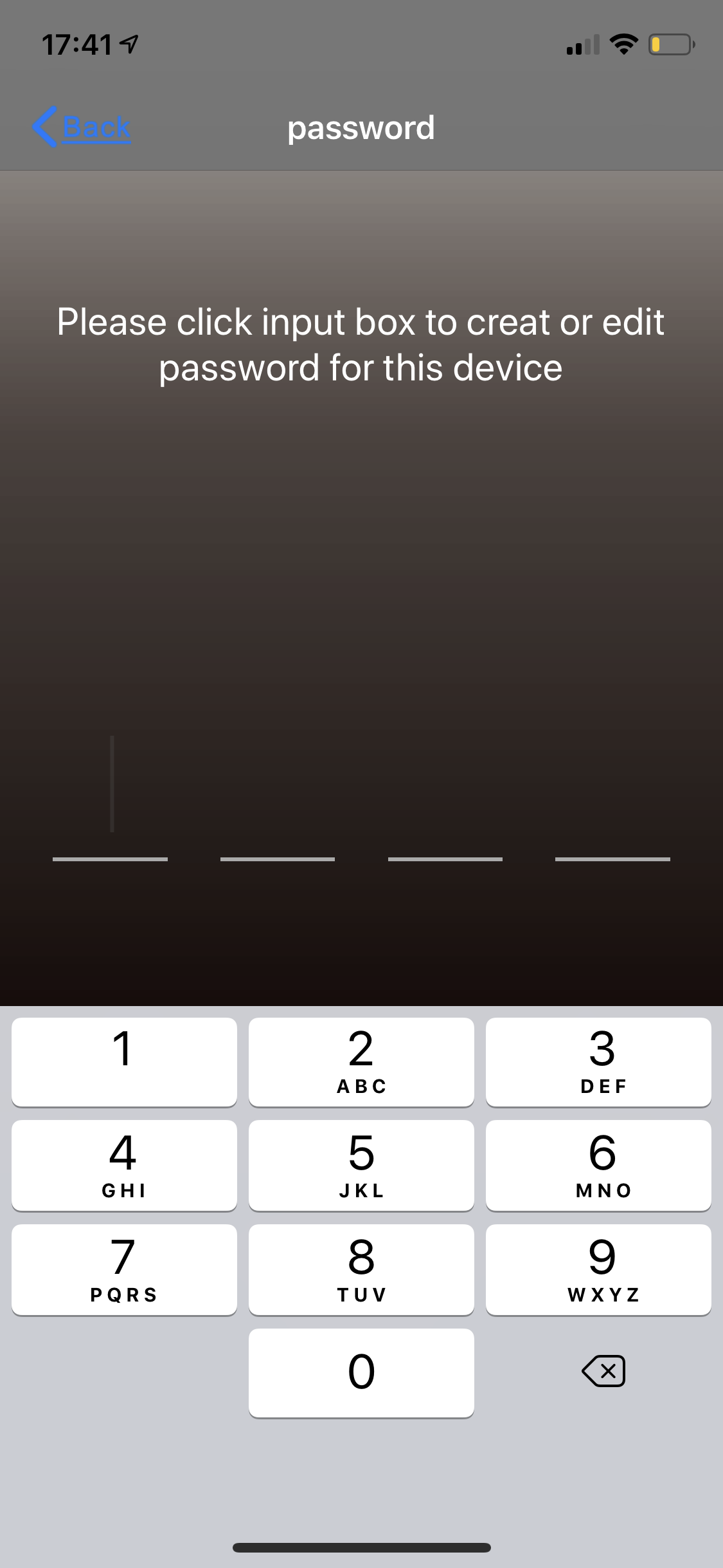

und dort findet sich dann der Punkt password
Hier kann man dann einen eigenen Wert vergeben. Falls man keinen vergeben hat, ist der Code 0000. Auch beim Zurücksetzen des Lautsprechers auf Werkseinstellungen wird dieser wieder auf 0000 gesetzt.

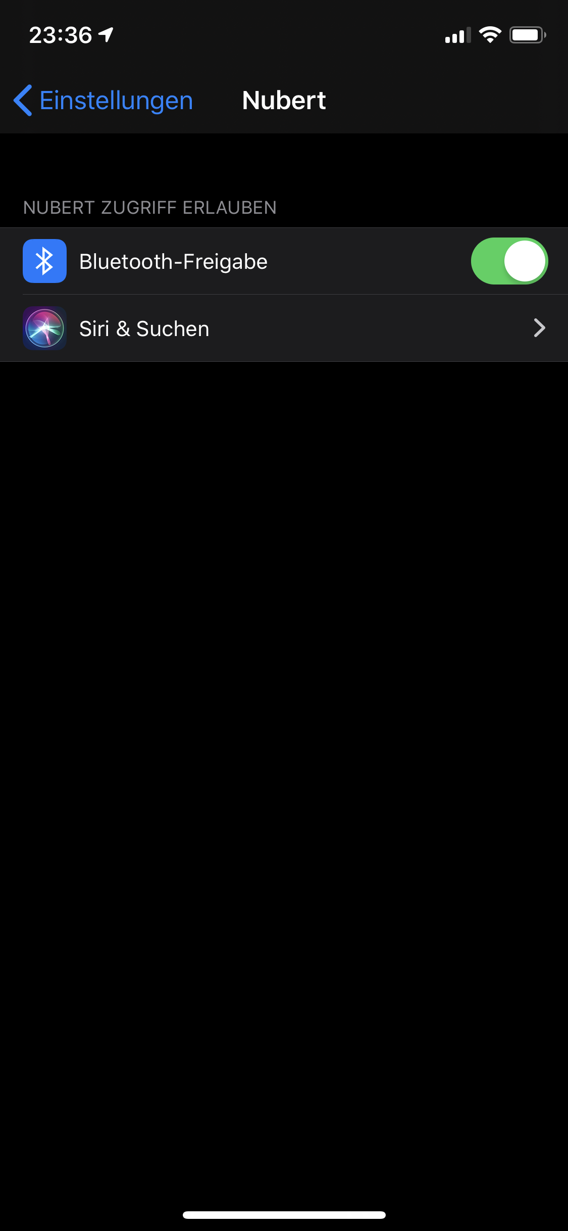

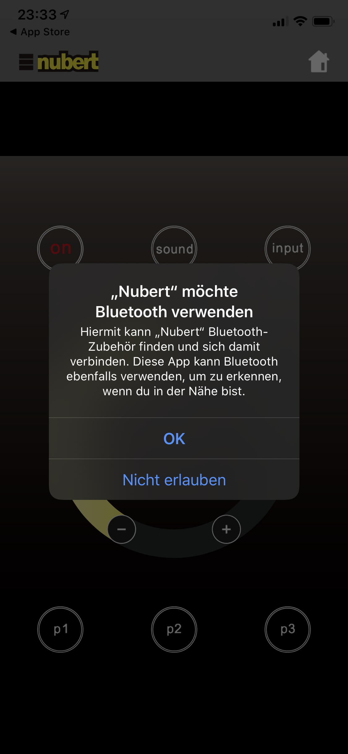

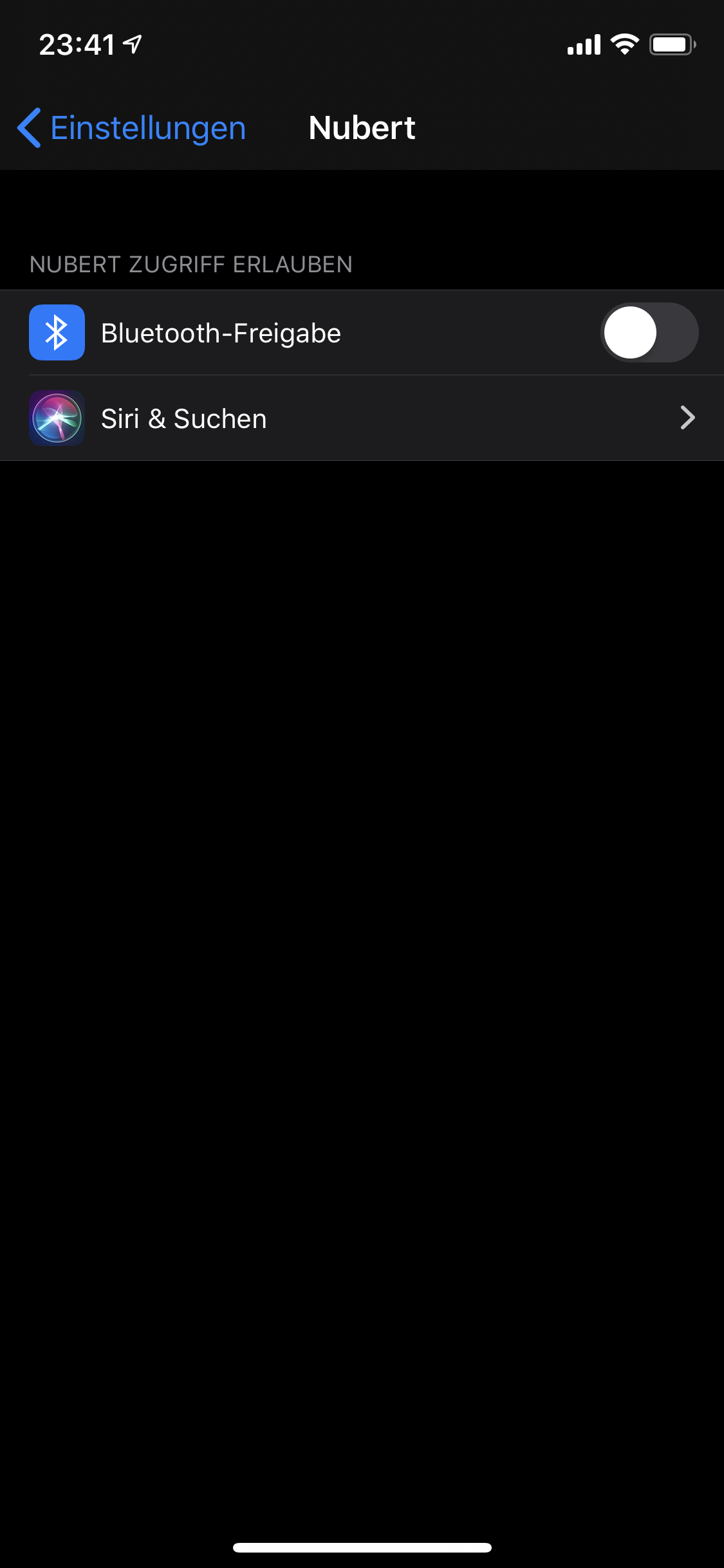

Mit iOS 13 und iPad OS 13 gibt es verstärkte Anforderungen, was die Genehmigung von Rechten angeht, die man einer App zugesteht.
Das bedeutet konkret, dass alle Nutzer unserer App beim ersten Starten der App folgenden Screen zu sehen bekommen:
Diesen sollte man mit "OK" bestätigen.
Falls nicht, findet sich dann folgendes Bild unter "Einstellungen-->(nach unten scrollen bis zur Appliste)->Nubert"
Das Ergebnis bringt dann folgenden Fehler bei dem Versuch einen Lautsprecher auszuwählen:
Dabei ist es egal, ob Bluetooth am mobilen Gerät aktiviert oder deaktiviert ist. Die App kann schlicht ohne Erlaubnis nicht auf Bluetooth zu greifen und glaubt, Bluetooth sei deaktiviert.
Also immer darauf achten, dass es in den Einstellungen so aussieht, dann werden auch alle Lautsprecher gefunden:

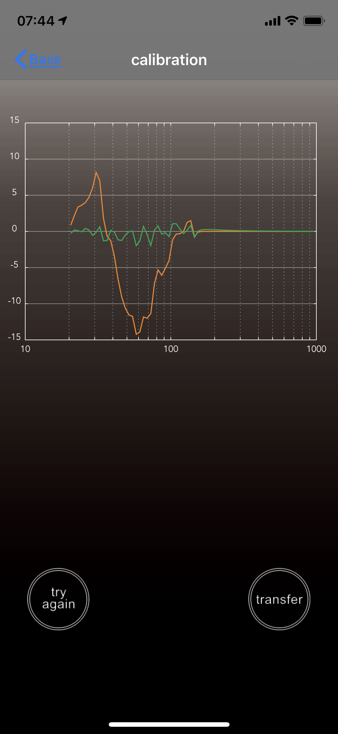

- X-Remote Calibration
Eine Einmessfunktion für den Bassbereich wird direkt über das Smartphone ermöglicht. Hierfür dient die App der einmaligen Einmessung und Berechnung der Ergebnisse. Die Kalibrierungsdatei wird dann zum Gerät geschickt und dort gespeichert. Derzeit ist zwangsläufig ein iOS Gerät Voraussetzung für diese Funktion.
unterstützte Geräte:
- nuPro XS-7500
- nuConnect ampX
- nuSub XW-700
- nuSub XW-900
Anmerkung: Die Einmessfunktion funktioniert am nuConnect ampX ausschließlich für die Lautsprecherklemmen. Subwoofer oder wireless angeschlossene Lautsprecher werden nicht eingemessen. Auch wireless angeschlossene nuPro X Lautsprecher an der nuPro XS-7500 werden nicht von der Einmessung erfasst.
