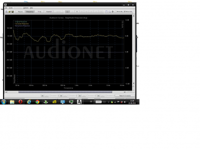

@urlaubner: ja habe ich schon gefunden, mein einmessmikro gibt laut windows sound auch ein signal, nur wenn ich bei dem tool record drücke bekomme ich einen java fehler, was ich leider nciht verstehe

Dann schau mal in den Einstellungen bei Carma nach, ob du das richtige Mikro augewählt hast.caine2011 hat geschrieben:nur wenn ich bei dem tool record drücke bekomme ich einen java fehler, was ich leider nciht verstehe

Was steht dort? Meist ist der Pegel einfach zu niedrig (Reveiver muss sehr sehr laut gestellt werden) oder es ist das falsche Ausgabe oder Eingabegerät ausgewählt.caine2011 hat geschrieben: @urlaubner: ja habe ich schon gefunden, mein einmessmikro gibt laut windows sound auch ein signal, nur wenn ich bei dem tool record drücke bekomme ich einen java fehler, was ich leider nciht verstehe
- Hörst beim Messen das Testsignal über die Boxen?
- Schlägt der Pegelmesser im Programm aus wenn das Testsignal ertönt?

falsche soundkarte ausgewählt.....so hoch waren die pegel an und für sich nicht...aber die töne...lösen ja gleich stress und kopfschmerzen aus
ich habe mal nen screenshot gemacht, ich sehe da nicht so durch

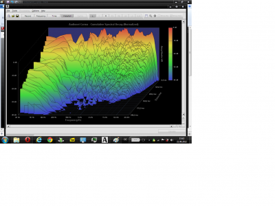

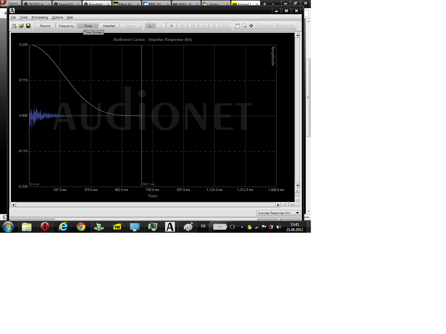

Also für mich sieht der Frequenzverlauf garnicht so schlecht aus, kaum mehr als +-5 db Schwankungen. Der Bereich zwischen 100 - 150 Hz ist ein bischen dünn aber nicht wirklich schlimm, dies könnte den "fehlenden" Bass erklären. Kannst du mal ein bischen den Bereich unterhalt 200 Hz vergrößern, das ist sehr gequetscht.
Die Nachhallzeit ist wie zu erwarten übel.

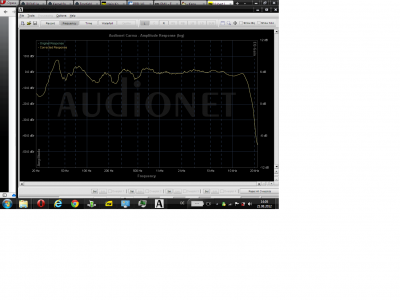

höhen auf sanft gestellt: bessert die problematik ein wenig,aber nicht eklatant
ich habe mal die tt beobachtet: beispiellied: bassotronics, bass, i love u
bei (angabe avr) -40db: keine merkliche regung ebenso wie kein toller basseffekt
-30db: merkliche auslenkung, bass hör- und spürbar
-20db: starke auslenkung: bass der in den magen geht(auf dieser lautstärke höre ich üblicherweise hk material)
leider sind mir persönlich(zumindest heute) schon -30db eindeutig zu viel, angenehmer wären -40db mit guter auslenkung
auf -40db klingt es irgendwie als wöllte die box bass raushauen aber bevor echt was passiert, hört sie auf, wie eine art "basshusten", währrend auf höheren pegel die boxen die bude zum beben bringen(auch die fenster...beängstigend)
so besser:
was bedeutet das mit der nachhallzeit für den klang und bei welchem wert läge denn ein gute?
