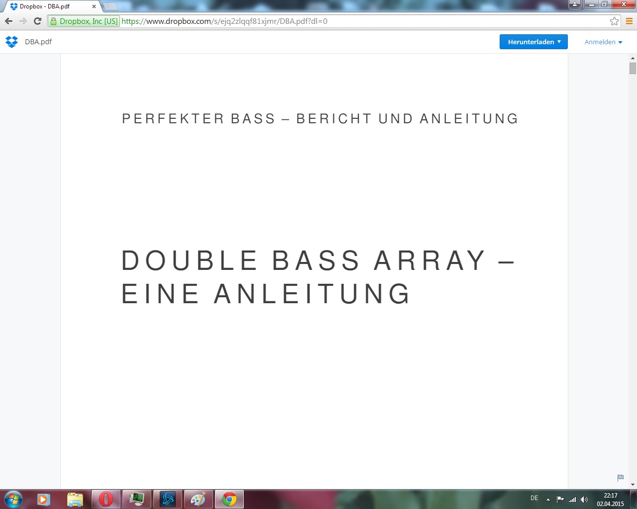

Weyoun hat geschrieben:Supi, vielen Dank für die Mühe!
Kann man das PDF auch auf dem eigenen PC speichern?
Habe keinen Dropbox-Account und sehe keinen Save-Button und im Browser wird auch nicht das sonst übliche Adobe-Plugin gestartet, mit dem ich eine Kopie des PDFs speichern kann...
kann ich ehrlich nicht nachvollziehen, bei mir sieht das bei diversen pcs (ohne installierten dropbox-client) so aus:
auch auf dem ipad, kann ich das runterladen
ansonsten, schreibt mir ne pn mit einer mailadresse, dann schicke ich das da hin

Genussmensch hat geschrieben:Alleine von der Vorschau her (habe leider auch keinen Zugriff auf drop box): Wahnsinn! Extrem professionell, hervorragend layoutet, ganz großes Kino.
Genussmensch
der zugriff funktioniert auch ohne einen entsprechenden account, das einzige, was du benötigst ist ein pdf-reader auf deinem system

Bei meinem iPad funzt es auch. Einfach anmelde/ registriere wegdrücken und dann herunterladen.

...bei mir hat sich bei caines Link noch das Flash Player Plugin dazwischen gehängt - warum auch immer...
Ich benutze Firefox unter Linux Mint.
das Flash Player Addon muss man kurz bestätigen ("Erlauben") - dann wird das PDF im Browser angezeigt.
Ich vermute, dass das Problem wo es nicht funktioniert am deaktivierten oder nicht vorhandenen Plugin liegt.

Alles klar, habe es mit dem Download hinbekommen. Schöne Lektüre für die Feiertage.
