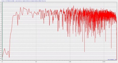

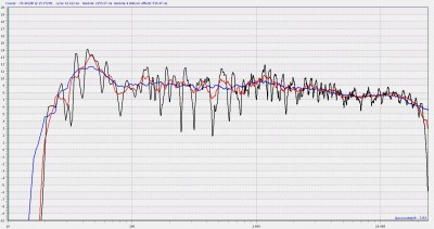

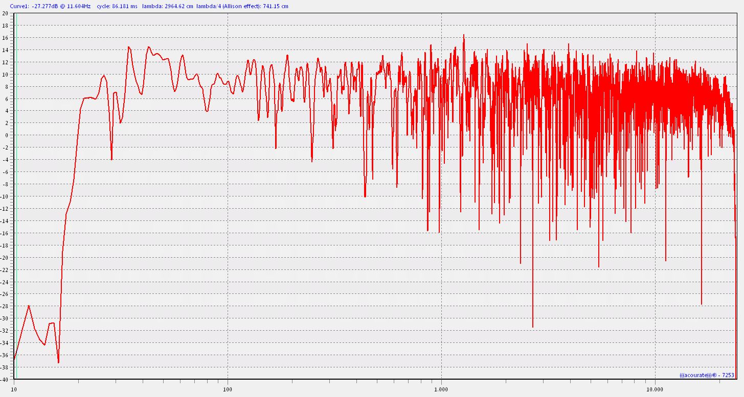

Hier mal ein Beispiel verschiedener Glättungen einer Messung
Blau: 1/1 Oktave
Rot: 1/3 Oktave
Schwarz: 1/12 Oktave
FG Glättung 2
FG Glättung 2
Ungeglättet
ungeglättet
ungeglättet
Nur mal so um Gefühl dafür zu bekommen.
Gruß Brette
Edit: Skalierung des ersten Bildes angepasst, Danke Bumbklaatt
Gemessen mit Acourate
Zuletzt geändert von Brette am So 11. Aug 2013, 18:53, insgesamt 2-mal geändert.

Brette hat geschrieben:Hier mal ein Beispiel verschiedener Glättungen einer Messung
Blau: 1/1 Oktave
Rot: 1/3 Oktave
Da sieht man schon deutliche Unterschiede. Am Besten noch die Skale von -10 bis +20 einstellen, dann kommt es sogar noch deutlicher raus.

Brette hat geschrieben:Skalierung des ersten Bildes angepasst, Danke Bumbklaatt
Dank zurück, dass du das so schnell noch gemacht hast. Jetzt ist richtig schön zu erkennen, was die Glättung ausmacht. Normalerweise wird deshalb auch mit 1/6 Glättung gearbeitet. Somit ist es auf der einen Seite Übersichtlich und auf der anderen Seite lassen sich sehr viele Infos gewinnen.
