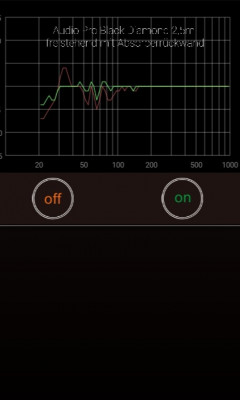

Hallo miteinander,
anbei eine Messung mit Android . Das ist so gehörmässig absolut nachvollziehbar und deutlich verbessert.
Die Audio Pro Black diamond ist ein etwas spezieller LS auch extra schlecht aufgestellt in meinem Hobbyraum.
Spieltrieb halt. Ich finde, für so ein einfaches Messsystem macht es seine Sache ganz gut.

Im Prinzip erkennt man dort http://www.hifi-forum.de/index.php?acti ... ID=237#237 , dass das RC System ungefähr das macht, was offiziell hier im Forum beschrieben wurde, im Speziellen beim Test mit den Standboxen.
Zwei Punkte fallen mir allerdings auf:
1. Die App gibt vor, die Überhöhung bei 70 Hz um 10 dB zu reduzieren. Diese Anzeige ist sehr optimistisch, da
-uns bekannt ist, dass der Regelbereich bei +- 6dB liegt.
-bei der nachfolgenden User-Messung in diesem Bereich nur eine Reduktion um 0-1 dB Sichtbar ist.
2. Das iPhone Mikrophon scheint unter 60 Hz zu wenig Signal zu liefern und deshalb wird in der RC von einem Bassloch ausgegangen. Dies wird dann korrigiert. Die beschriebene Überhöhung entsteht. Zuvor war dies vor allem bei iPads zu sehen, nun ist wohl ein iPhone betroffen. Evtl. ist die Signalqualität der interenen Mikrofone doch nicht so gut wie von Apple vorgegeben und von Nubert getestet? Bisherige Hinweise hier im Forum dazu, wurden von Nubert selbstbewusst als Userfehler abgetan. Vielleicht sollte man das doch ernster nehmen.
