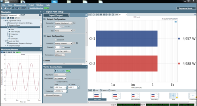

Zur nachgestellten FFT-Analyse:
Unsere Analyse wurde als Plot erstellt, um Zeitstempel und Messsystem zu verifizieren.
Die Erregerfrequenz liegt bei 0 dB mit einem analogen Eingangssignal von 172 mV rms. Um die Messbedingungen anzugeben, werden in unseren Screenshots die entsprechenden Einstellungen gezeigt. Hier geht es aber nicht um 5 Watt, da sich sonst kein 0-dB-Bezug über 4 Ohm am gemessenen Ausgang ergeben kann.

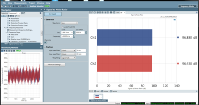

Zum ermittelten SNR:
Hier sind nun alle Einstellungen auf 5 Watt bezogen und so auch offengelegt!
Zum ermittelten SNR Full Scale:
Der Verstärkerausgang ist bis an die Limitierung ausgesteuert.
Unsere Messeinstellungen sind ersichtlich. Was unten rechts als Input angegeben ist, betrifft nicht die bereits erfolgte Messung. Dafür sieht man in der Mitte die Generatoreinstellung. (Grün/unten rechts/Eingang offen nach erfolgter Messung)
