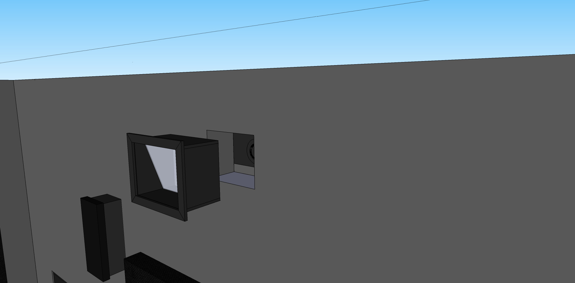

Der Projektor wird in einem separaten Technikraum untergebracht und scheint durch eine Scheibe. So sind sämtliche Nebengeräusche eliminiert. Und irgendwie muss die Scheibe ja eingebaut werden. Der fertige Kasten wird dann in die Trennwand eingebaut.

Hm, hast du das schon ausprobiert, wie das durch die scheibe sich auswirkt?GTNubi hat geschrieben:Der Projektor wird in einem separaten Technikraum untergebracht und scheint durch eine Scheibe. So sind sämtliche Nebengeräusche eliminiert. Und irgendwie muss die Scheibe ja eingebaut werden. Der fertige Kasten wird dann in die Trennwand eingebaut.
Gibt es da keine opt. Probleme?
Re: Heimkino in einem Neubau - Kosten der Akustik
Ja, habs schon getestet. Es ist ja Museumsglas mit 99% Lichtdurchlässigkeit. Man sieht tatsächlich gar keinen Unterschied, ob mit oder ohne Glas.
