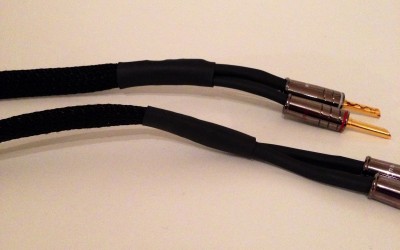

Hatte gestern abend nur noch Zeit das Bidl kurz einzustellen...
Habe die Kabel mit Cordial Kabel 2*4mm² rund von Thomann und Sleeve in Vanilla Sands und Copper Brown von mdpc sowie den NuBananas gebastelt, hat mich mehr Nerven als Zeit gekostet. Hat sich aber auf jeden Fall gelohnt, ist deutlich schöner jetzt :mrgreen:
Mir hat es halt tatsächlich beim aufsleeven des großen Sleeves die kleinen trotz Schrumpfschlauch wieder runtergezogen, hatte da zu knapp kalkuliert. Außerdem hat es die Adern aus der Isolierung gezogen, musste die Adern also dann nochmal sleeven. Würde glaube ich das nächste Mal zuerst das Kabel sleeven, dann abisolieren und die kleinen sleeven, dann die kleinen abisolieren... Spart viel gefummel... :D

Mein erstes selbst verschönertes LS-Kabel... sry für die schlechte Bildqualität, es war schon recht spät gestern :D

Gut! Wie hast du dein Kabel aufgebaut, welche Materialien und Bananenstecker hast du verwendet?

Wie oben beschrieben war das Selbstbau, Kosten ca 90€...
