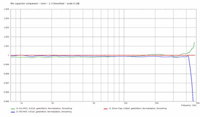

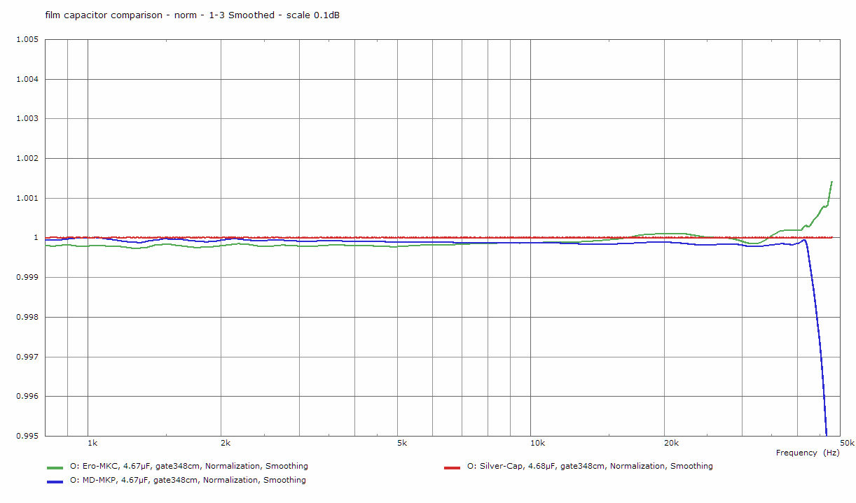

Kann es sein, dass du da ein paar Sachen durcheinander bringst? Das Mic ist kalibriert bis 20kHz, d.h. bis dahin stimmt der absolute Frequenzgang auf so +-0.5dB. Natürlich misst das Mic noch viel höhere Frequenzen. Messungen bis 40-50kHz sind kein Problem, aber natürlich völlig sinnlos wenn man keine Fledermaus istZur Abtastfrequenz von 96kHz: Das verwendete Meßmikrofon ist mit max. 20kHz spezifiziert!
Beim gemachten Vergleich kommt es aber nur auf die relativen Frequenzgänge zueinander an, hätte also auch gleich ohne Kalibierungsdatei messen können.
Die 96kHz Samplerate sollte sicherstellen, dass bei Nachfrage auch der Frequenzgangvergleich bis 48kHz gezeigt werden kann - auch wenn es keinen Sinn macht.
Die verwendete 20mm Gewebe-Kalotte hatte die beste Reproduzierbarkeit bei meinen Versuchen (Bändchenhochtöner waren z.B. nicht geeignet). Die Kalotte läuft in der IEC-Schallwand problemlos bis 40kHz - was mir reichlich egal ist, aber so kann niemand behaupten die Kalotte wäre nicht in der Lage die Feinheiten zu reproduzieren, die beim Tausch zu einem high-end Kondensator "neu entstehen oder wegfallen (wegen Qualität und so...)" - war natürlich ohne jeglichen Befund.Hattest du auch einmal andere Treiber bei deiner Testsession zum Vergleich herangezogen?
Der Mitteltöner in Teil 2 + 3 wurde eingesetzt, da er aufgrund eines dreifach Demodulationsrings sehr geringe Verzerrungen zeigt, insbesondere geringe Intermodulationsverzerrungen. Das sollte mögliche zusätzliche Verzerrungen durch Elektrolytkondensatoren im Vergleich zu Filmkondensatoren zeigen (was öfter mal behauptet wird) - auch ohne Befund.

Ja, noch gerade so. Man kann im Messdiagramm recht gut erkennen ab wann die Messungen untereinander "aufbrechen" (unzuverlässig werden). Zu sehen sind Messungen von drei Kondensatoren (ein high-end Kondensator, zwei uralt Folienkondensatoren), jeweils in Serie zum Hochtöner. Es wurde auf den Frequenzgang des high-end Kondensator normiert. Die Skalierung beträgt 0.1dB, d.h. die gesamte y-Achse umspannt nur 1dB. Bis 40kHz beträgt die Abweichung im Frequenzgang der uralt Folienkondensatoren zum high-end Kondensator im schlimmsten Fall vielleicht 0,04dB.Wie stark ist den der Pegelabfall bei 40kHz bezogen auf den kalibrierten Bereich des Meßmikrofons; ist es bis zu dieser Frequenz noch empfindlich genug?
Nochmal, es werden relative Unterschiede im Schalldruck beim Austausch von Kondensatoren gemessen, die Kalibrierung des Mic spielt dabei keine Rolle. Das Mic ist so gut, dass es bis 20kHz maximal bei 14kHz um 1dB korrigiert werden muss, im Mittel dürften es 0.3dB sein. Es zappelt also auch nicht 20dB "hin und her".Mit dem Kalibrationsfile des Meßmikrofons wird nur der Frequenzgang in einem gewissen Frequenzbereich linearisiert; nicht mehr und nicht weniger!

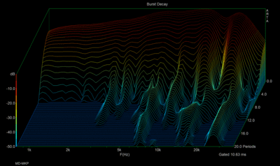

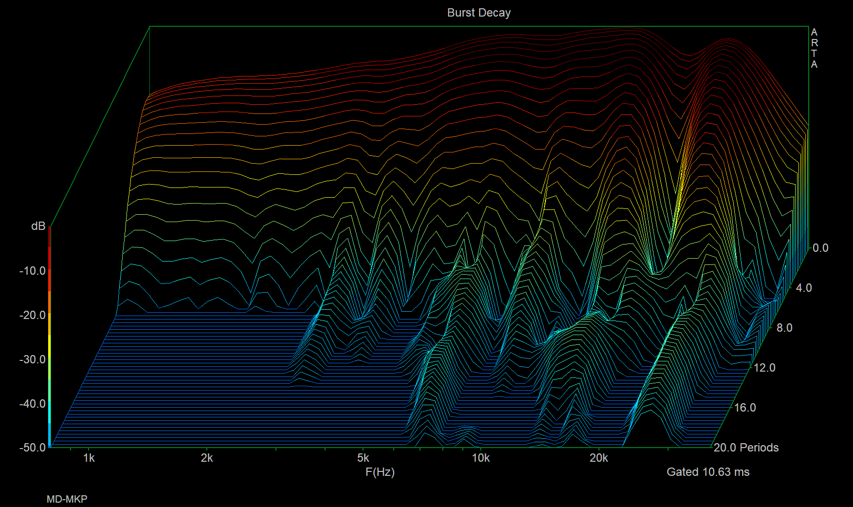

Bei den in Teil 1 der kleinen Abhandlung verwendeten Kondensatoren handelt es sich um 4.7µF Kondensatoren. Betrachten wir uns einen vollständigen Lade/Entladezyklus (in Elektronik bin ich Laie, daher mit Vorsicht genießen) des "schlechtesten" Kondensator mit einem kapazitiven Widerstand von 0.12Ohm: 5µF*0.12Ohm*5 = 6*1e-7 sec.
https://www.audiosciencereview.com/foru ... ble.12287/
Wie schnell schwingt ein Hochtöner aus? Bei 20kHz braucht es etwa 4 Schwingungsperioden bis das Signal -30dB Dämpfung erfährt (siehe gif unten). D.h. also 1/20000 * 4 = 2*1e-4 sec. Das mechanische Ausschwingen eines Hochtöners/Chassis kann man nicht mit dem "Laden/Entladen" eines elektronischen Bauteils vergleichen.
Genau das zeigt auch die Messung; das Auschwingverhalten des Hochtöners ändert sich überhaupt nicht beim Einsatz eines high-end Kondensator, selbst wenn man sich das Ausschwingen bis -50dB anschaut (animiertes gif aller drei Kondensatoren aus der Abhandlung):
