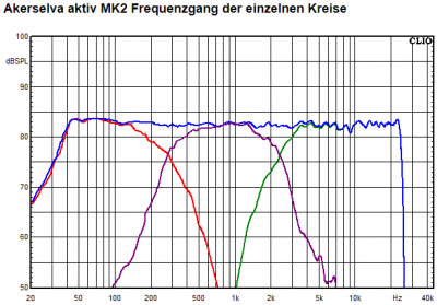

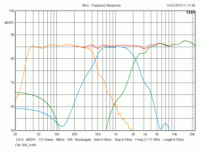

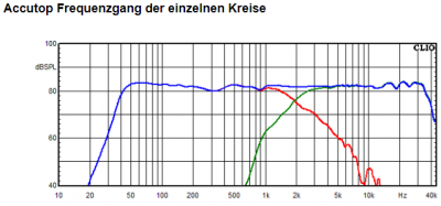

(Aus: Lautsprechershop Strassacker)
Wie hier deutlich zu sehen ist, liegt der Kreuzungspunkt der Frequenzgangkurven jeweils des Tief- und Mitteltons und des Mittel- und Hochtons immer jeweils 6 dB tiefer als die Frequenzgangkurve der Summe aller Komponenten - und nicht 3 dB.
