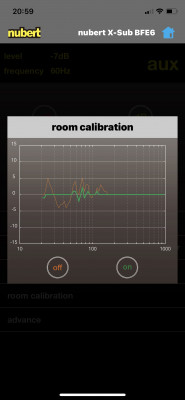

Re: nuSub XW-900 viel zu laut
Aber eigentlich sollte die Subwoofer interne Einmessung die übelsten Moden schon etwas absenken.
Hast du die X-Room Calibration ausgeführt bevor du mit dem AVR einmisst ?
Welcher Denon Ist es denn ?
Ja, ich habe die X-Room Calibration vorher durchgeführt und danach mit dem Denon X1600 nochmal laufen lassen.
Ja, der Denon ist nicht der Knaller, soll aber erstmal als Übergangslösung bleiben, bis sich der Markt wieder beruhigt hat...
Ich selbst habe nur ein 3.1 und es wird auch nicht erweitert, daher tue ich mir noch mit der AVR Wahl schwer.
Hier die Ausmessung:
Zumindest bei meinem 4500 er kann ich den Sub-Pegel auch an 2 Stellen um 12db mindern.
Zum einen bei den Grundeinstellungen, also der Einmessung.
Und dann noch bei jeder Quelle über die Optionen Kanalpegeleinstellungen.
Das sollte dann in jedem Fall reichen. Natürlich schaffst du es so nicht den Sub in der richtigen Lautstärke einzumessen. Weil diese weitere Absenkung ja unabhängig von der Einmessung ist - letztlich stellt man den Sub- Pegel ja auch ein bisschen nach persönlichem Geschmack ein und je nach Anwendungsgebiet....
Ansonsten fällt mir noch ein Subwoofer- Modus im AVR sollte auf LFE stehen.
Und raus aus der Ecke mit dem Teil.
Irgendeine Kombination dieser Maßnahmen sollte den Pegel weit genug runterziehen.
Ansonsten bleibt nur der Pegelminderer.
Den 700er würde ich nicht als Lösung sehen. Ihm fehlt gegenüber dem 900er etwas Tiefgang, er ist ja nicht einfach nur leiser...
