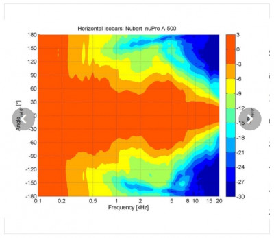

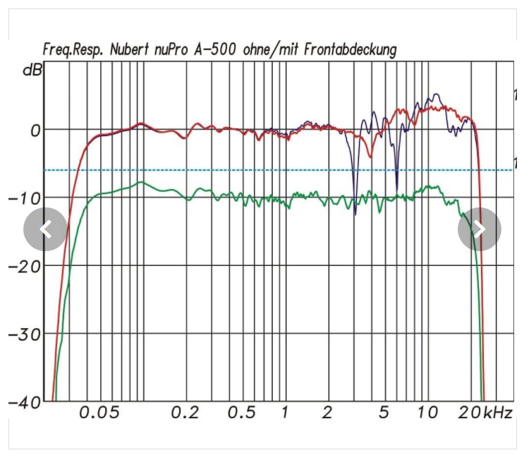

gut zu sehen hier auf Achse eine Anhebung im Hochton, aber keine Senke in den Mitten

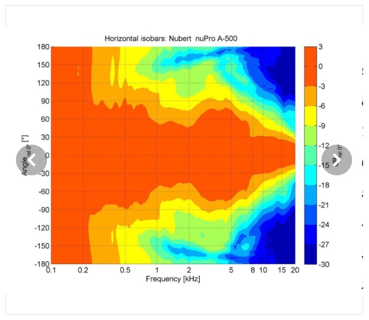

und hier sieht man erstens, wie die Breite der Abstrahlung sich im Hochton verengt, es kommt da also hauptsächlich Direktschall und wenig Energie über Raumreflexionen am Hörplatz an, (vermutlich
) um das auszugleichen wurde der Pegel auf Achse etwas angehoben, siehe oben "rote" Linie, aber auch die Stoffabdeckung schluckt Hochtonenergie, oben "grüne" Linie
zweitens sieht man, dass im Bereich der Trennfrequenz und darunter von etwa 1 bis 2 kHz der Pegel der seitlichen Abstrahlung geringer ist, über seitliche Raumreflexionen kommt also hier weniger Energie am Hörplatz an, eine Messung "sieht" nur die Summe, wir hören aber - wenn überhaupt - nur eine geringfügige Zurücknahme, weil wir - unser Gehör und Gehirn - Reflexionen durch die zeitliche Verzögerung unbewusst vom Direktschall unterscheidet, das steigert das räumliche Empfinden, und lässt die "Senke" im gemessenen Pegel der seitlichen Informationen für uns stark an Bedeutung verlieren!
detto werden drittens aus dem gleichen Grund gegebenenfalls stärkere Raumrückkopplungen bei 3kHz von uns eher nicht als harsch gehört - auch wenn Messungen das glauben machen könnten - sondern nahezu unabhängig vom Direktschall beispielsweise als besonders exakte Ortbarkeit gehört

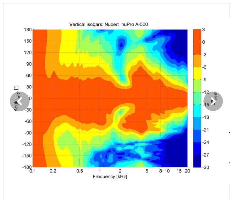

in der vertikalen Betrachtung sieht man, warum Boden- und Deckenreflexionen besonders im Auge zu behalten sind, rund um 2kHz wird der Pegel unter Winkel durch Überlagerungen der Abstrahlung des Hoch- und Mitteltöners sehr viel stärker beeinflusst als oben horizontal, deshalb sind dicke Teppiche und Deckensegel auch hier im Forum so beliebte Klangtuningmaßnahmen
und auch das für diese Diskussion ursächliche angebliche Loch in den oberen Mitten meines setups kommt vermutlich überwiegend von der stärkeren Einschnürung der steilwinkeligen Reflexionen oben über meine Dachschräge, ohne dass das subjektiv so klar wahrnehmbar wäre, bestenfalls - oder schlechtestenfalls - in Nuancen
