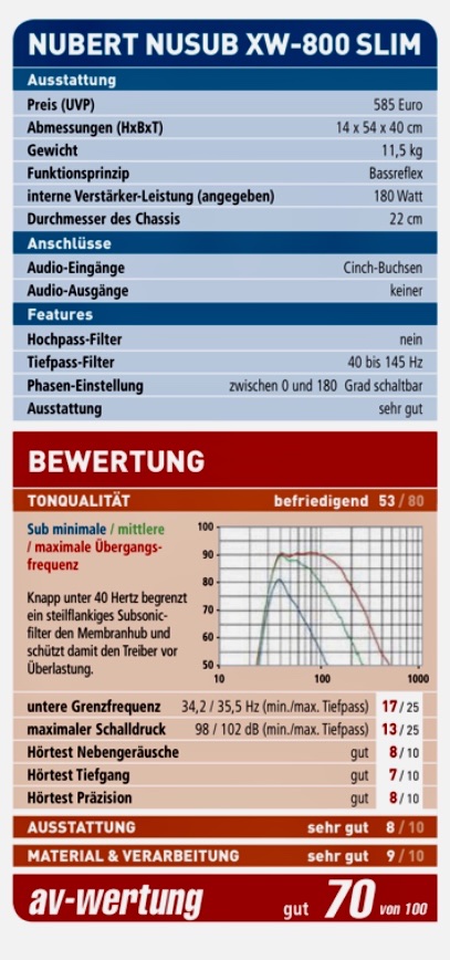

NEWSTICKER:
Nur 70 Punkte für den 800er ein der neuen "audiovision"....
Kein Besitzer vom XW-800 auf der Nubert-Besitzer-App gefunden....
Kauf erstmal auf Eis geschoben und mit dem AW-350 weitergemacht....
Nix für ungut.
Hinnicher.
NEWSTICKER:
Nix für ungut.
Hinnicher.

Gibts da auch irgendwelche stichhaltigen Begründungen für die "nur 70 Punkte" ?
Oder wird da nur über die untere Grenzfrequenz gejammert, ohne die Vorteile (mehr Pegel, bzw. weniger Klirr bei gleichem Pegel) zu würdigen ?
Re: nuSub XW-800 slim
Im Prinzip werden nur die vergleichsweise niedrige Grenzfrequenz und Maximalpegel bemängelt, welche halt einfach der flachen und kompakten Bauweise Tribut zollen.
Die Werte sind doch klasse für so einen flachen kompakten Sub!
Die Wertung darf man dann nur mit Subwoofern der gleichen Volumenklasse vergleichen - Innenvolumen, wohlgemerkt, und das ist bei "Flachmännern" nicht gerade günstig. Von den 14 cm Höhe mit Füßen dürften weniger als 10 cm Höhe innen übrig bleiben, je nach Wandstärke.
Der Text zum Test zumindest wertet die Größe im Verhältnis zum Ergebnis.
Das bei der Bauweise eine niedrigere Wertung als beim XW-700 herauskommt, war hoffentlich für alle im Forum zu erwarten, weil auch beim Subwooferbau gilt: Mehr Volumen ist nur zu ersetzen durch noch mehr Volumen.
