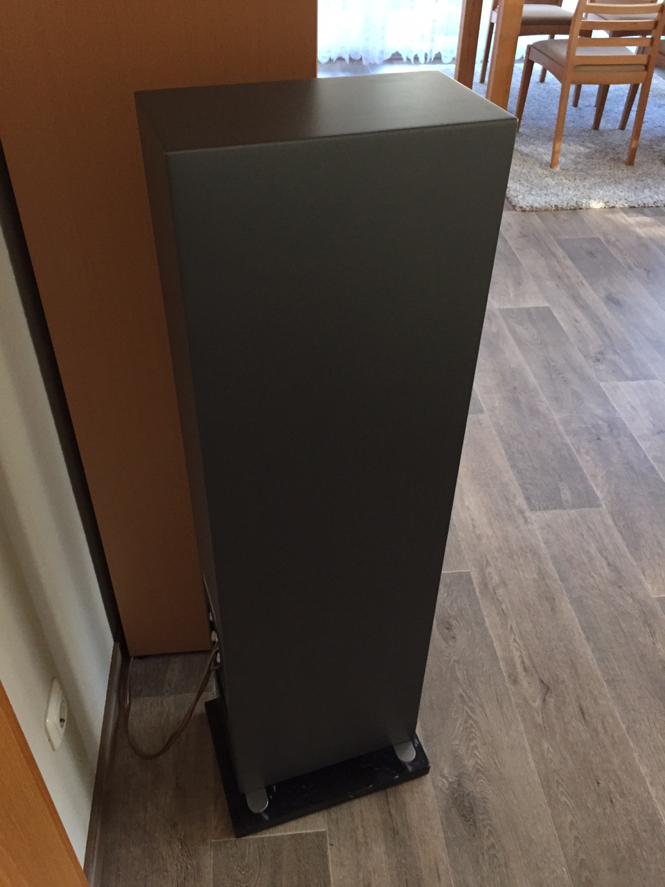

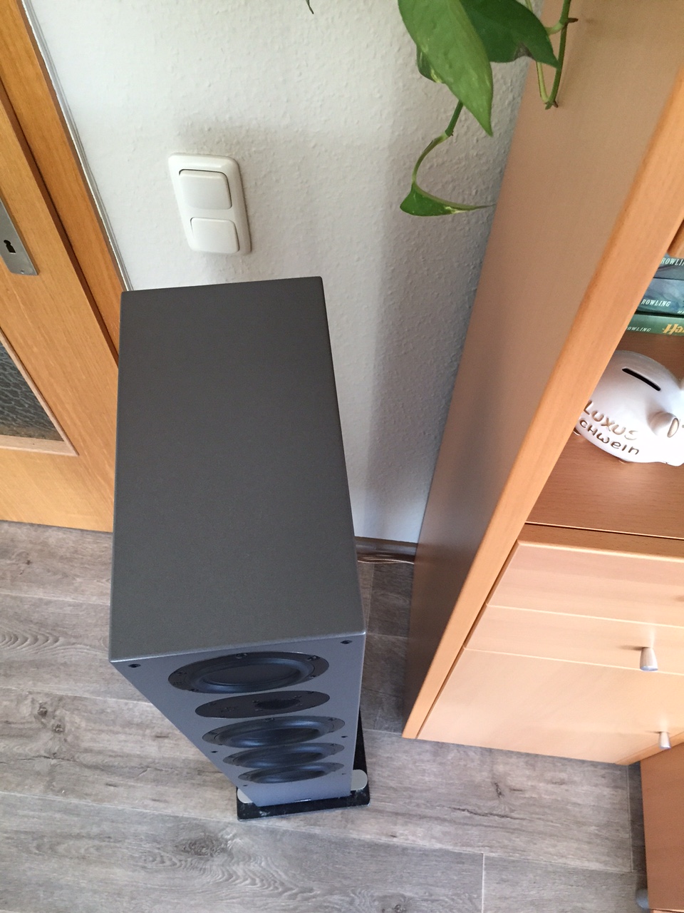

Moin :) ,
jeder Surrounder weiss, dass Dipole in ca.0,5 bis 0,75cm über der Ohrhöhe seitlich zur Hörposition am optimalsten sind. Also liegt Nubi mit seinen 1,3 bis 1,5m Gesamthöhe richtig. Allerdings ist das nicht überall realisierbar. Bei mir stehen die RS-5 auf Ständern in ca.90cm Höhe und 1m hinter der Hörposition. Um eine sehr hohe Räumlichkeit zu erziehlen, sind die Dipole um 45° zur Seite gedreht (nach aussen). Auf keinen Fall sollten sie direkt zum Hörer strahlen.
Rudi :roll: :roll: :roll:
Bilder:
Zuletzt geändert von rudijopp am Di 4. Aug 2015, 21:34, insgesamt 1-mal geändert.
