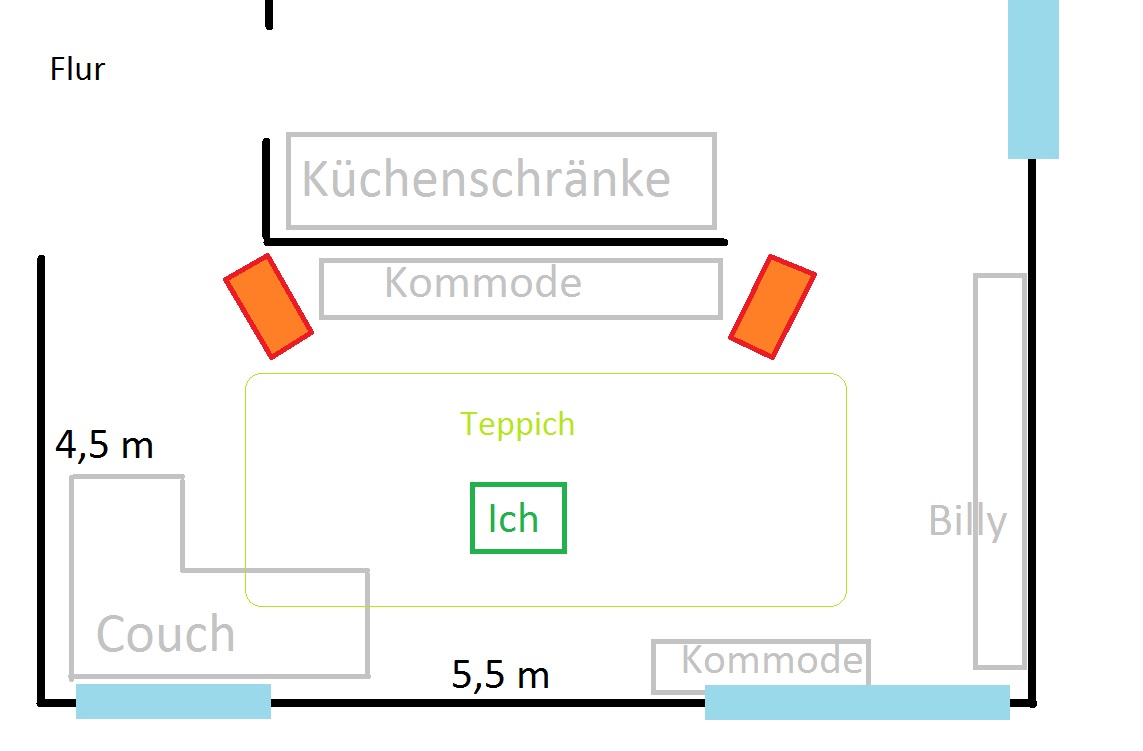

Edgar J. Goodspeed hat geschrieben:Mach mal bitte ne Skizze mit konkreten Maßen -
Ich habe mal ein wenig mit Paint gemalt. Ich hoffe das Bild ist dieser Antwort auch beigehängt.

fallenguru hat geschrieben:Jetzt stehen sie nach Bilderbuch (1/5-Regel etc.) und mir kommt vor, jetzt paßt alles.
König Ralf I hat geschrieben:damit meinte ich nicht das du die NL32 dazustellen sollst , sondern eher mal der frei stehenden Box eine Rückwand gönnst. :wink:
Kann ja temporär sein.
Ein Brett , ne Kiste , ein Schrank , idealerweise etwas breiter und so hoch wie die Box.
Die Regel war mir schon bekannt und ich habe Sie versucht einermaßen zu befolgen. Aber was soll man machen, wenn man hinten keine Wand hat? Da greift die Regel anscheinend nicht wirklich. Ich habe schon mit meiner Frau abgemacht das wir am Wochenende mal großes Möbelrücken veranstalten. Dann stelle ich die LS so hin, dass sie wirklich eine Wand im Rücken haben. Auch wenn das wirklich so besser sein sollte, muss ich dann noch Überzeugungsarbeit bei meiner Frau leisten, damit die LS auch so stehen bleiben dürfen. Aber da habe ich keine Hoffnung, also suche ich nach einer anderen Lösung.
Ich werde mal aber noch versuchen die LS umzustellen.

Edgar J. Goodspeed
Re: 122er - Wo bleibt die Basspotenz?
Offene Räume sind immer vertrackt und nicht berechenbar, was den Bassbereich angeht. Nur, dass der Abstand von Seitenwand zu Membranmitte 1,1m dem Bass am Hörplatz gut tun dürfte, wäre bei den Maßen deines Raumes vermutbar.
