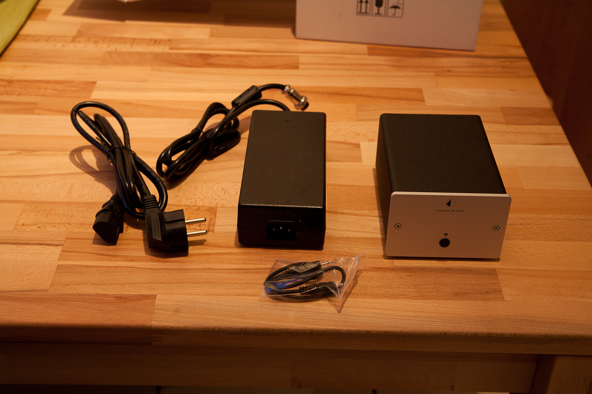

Hallo zusammen!
So, sorry für meinen "Zwischenruf" wegen der 681, aber wenn man einen Amp gerade testen will und feststellt, dass es einem die Box zerhauen hat, hat man für weitere Test einfach keinen Bock mehr und ist nur noch sauer! :evil: So erging es mir gestern.
Doch nun zu den ProJect AMP Box SE Mono!
So kommen die zwei Päckchen an:
In dem Paket befinden sich die Box, das Netzteil + Kabel und ca. 20cm "Zündleitung" für den Verstärker. :)
Wie gut zu sehen passt der ProJect von der Optik her wirklich perfekt zu den ATMs. Könnten glatt Geschwister sein. :-p
Nun zum kleinen Tontest. Ich konnte den Test leider nur bei Zimmerlautstärke durchführen, weil ich wie gesagt einen Defekt habe. Doch auch bei Zimmerlautstärke merkt man deutlich, dass die beiden Endstufen wesentlich mehr Dampf machen, als der Onkyo. Das Bassfundament ist trockener und härter, der Ton selbst ist nicht "verfärbt" im Vergleich zum Receiver. Meine größte Sorge war, dass die Endstufen die Frontlautsprecher anders klingen lassen, als die am Onkyo angeschlossenen Boxen. Das scheint mir nicht so zu sein. Den gewaltigsten Zuwachs an Klangqualität merkt man aber wie gesagt klar im Bassbereich! Mehr kann ich im Augenblick noch nicht schreiben, weil es nicht mehr zu sagen gibt, wenn man sich über die Zimmerlautstärke unterhält. Das AHA-Erlebnis kommt sicher, wenn ich mal ordentlich aufdrehe, was im Moment nicht zu empfehlen ist. Falls konkrete Fragen bestehen, meldet euch! :)
Dinge, die mich stören gibt es aber auch!
1. Die Amps haben eine fiese blaue LED, die viiiiiiiel zu hell leuchtet. Ich hasse die Dinger, verdirbt mir den ganzen Film. Ich muss die Amps abdecken, weil es wirklich sehr aufdringlich ist
2. Die Amps sind an einer Funksteckdose. Wenn ich die Steckdose einschalte, schalten sich die Amps nicht selbst ein (auch wenn sie eigentlich noch auf ON waren). Man muss sie immer per Hand anwerfen, das nervt.
3. Das Kabel, was zum Fernzünden der Box beilag ist ein Witz. Es ist viel zu kurz und jetzt kommt das beste: Es passt weder in die Box, noch in den Receiver. Es scheint zu schmal zu sein, falscher Durchmesser der Klinkenstecker?

Jo, kann ich als ebenfalls Böxle-Besitzer alles bestätigen. Und dass das AHA-Erlebnis beim ordentlich aufdrehen noch größer wird (jedenfalls bei mir), darf ich schon mal vorwegnehmen ;) Mein erster Gedanke war, dass man das ATM mit den Dingern eigentlich nicht mehr benötigt. Stimmt aber so dann auch nicht, wenn man es im direkten Vergleich mit/ohne ATM hört! Was gut ist, denn sonst hätte man das ATM ja umsonst gekauft 8O
laurooon hat geschrieben:1. Die Amps haben eine fiese blaue LED, die viiiiiiiel zu hell leuchtet. Ich hasse die Dinger, verdirbt mir den ganzen Film. Ich muss die Amps abdecken, weil es wirklich sehr aufdringlich ist
Stimmt ebenfalls! Aber nach ein paar Tagen gewöhnt man sich aber daran, ich war auch erst versucht, die LEDs abzudecken. Notfalls tut's evtl. auch ne Sonnenbrille 8) :mrgreen:
laurooon hat geschrieben:3. Das Kabel, was zum Fernzünden der Box beilag ist ein Witz. Es ist viel zu kurz und jetzt kommt das beste: Es passt weder in die Box, noch in den Receiver. Es scheint zu schmal zu sein, falscher Durchmesser der Klinkenstecker?
Bei mir waren die Kabel passend, mit 2,5 mm Mono-Klinkenstecker. Ich habe lediglich beim Kabel zum Yamaha statt des beiliegenden ein Adapterkabel von 2,5 auf 3,5 mm genommen, weil der Yammi einen 3,5 mm Triggerausgang hat. Einmal angeschlossen, funktionierte das automatische Ein- und Ausschalten zusammen mit dem Receiver dann auch sofort perfekt. Man kann für Adapter bzw. Adapterkabel übrigens auch Stereo-Klinke nehmen, funktioniert auch (da entsprechende Mono-Adapter etwas schwierig zu bekommen sind).
