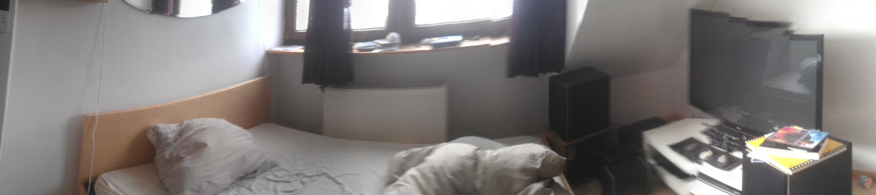

hab im FOrum hier vor kurzem günstig die DS-301 erhalten. Die beiden erweitern meine beiden NuBox 381er. Leider ist mein Zimmer nicht ganz optimal dafür ausgelegt denke ich. Daher wollte ich fragen, wie ich sie am besten Positioniere? Ich hab an Wandhalter gedacht und die Dipole dann halt link und rechts vom Kopf zu befestigen. Hab für euch auch schnell mal ein Panorama Foto gemacht (Sorry für die schlechte Quali ^^, sollte aber reichen).
Vielen Dank schon mal und ein schönes Wochenende!

Genau so. Die Linke Box könnte evtl. auch auf das Fensterbrett. Und ungefähr in der Höhe des Fensterbretts würde ich auch die Wandhalter befestigen. Also etwas über dem Kopf, anstatt direkt links und rechts vom Kopf.Freakslikeme hat geschrieben:Ich hab an Wandhalter gedacht und die Dipole dann halt link und rechts vom Kopf zu befestigen.
Ausrichten würde ich sie etwa in Richtung Fernseher, aber das ist Geschmackssache.
Falls möglich solltest du mit deiner Front noch etwas nach rechts rücken, also weg von der Wand mit dem Fenster.
Die 381 vorne links ist arg nah an der Seitenwand.
